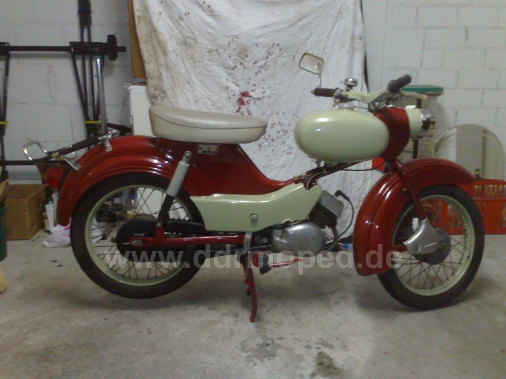

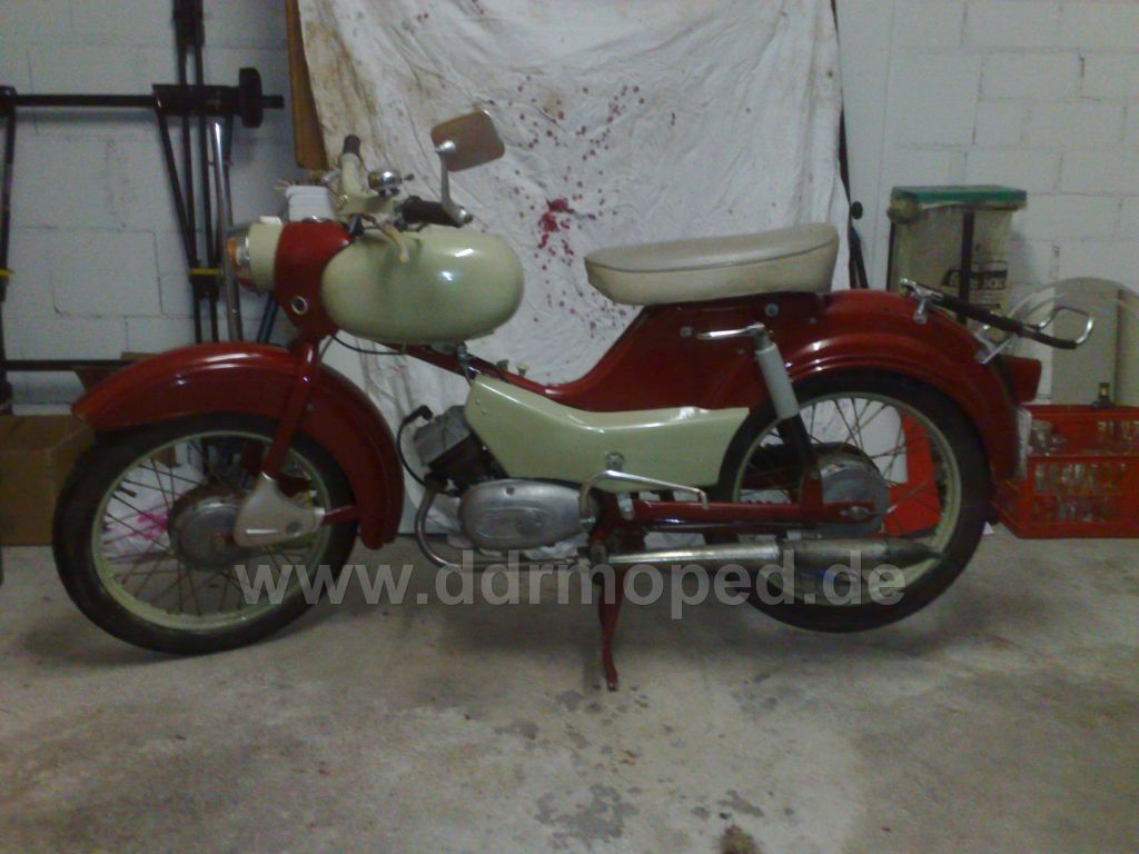

Hier nun ein paar Bilder zur Typisierung meiner Spatz:
P.S.: Auf der Plakette nähe Sitzbank ist nur das Baujahr 1970, Typ SR 4-1, Gestellnummer, u.ä. verzeichnet.

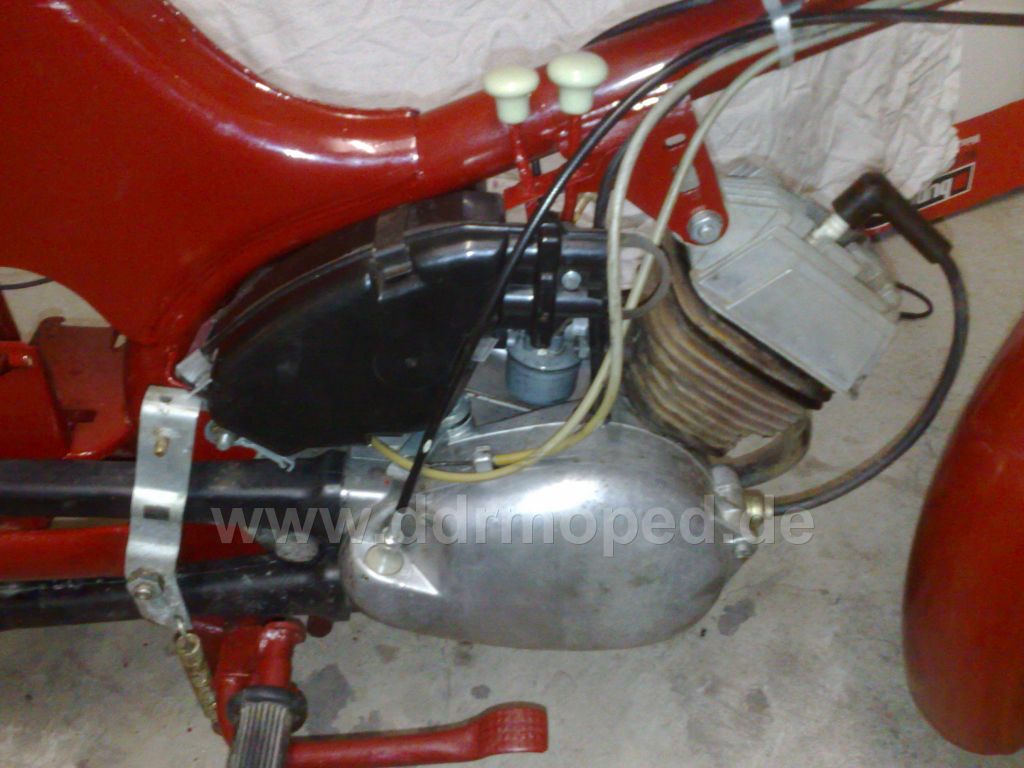

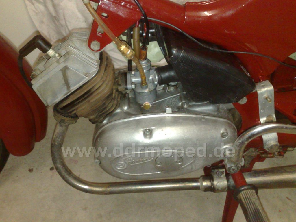

Motor

Andere Seite...s

Motor...andere Seite...

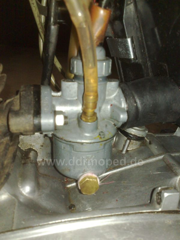

Vergaser
