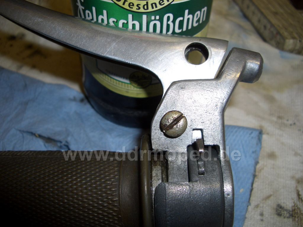

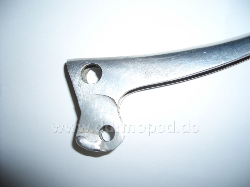

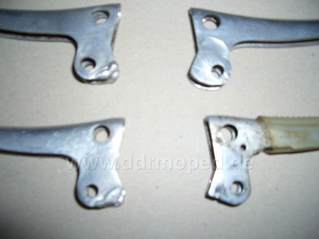

Hatte mal wieder ein problem mit mein Schaltgriff. blink.gif War abgenutzt und was nun! Hab gleich im Forum gesucht aber nicht passendes mit Bilder gefunden. mad.gif
Ist ja egal,wenn doch dann bitte löchen.
Da die Griffe aus Alu sind dachte ich mir die kann man doch Schweißen (Bauklempnerei). Bin aber erst zu mein Sohn in die Lehrwerkstatt (Zerspanner),weil der ein Schweißlehrgang macht.
Das E _clap_1.gif rgebnis

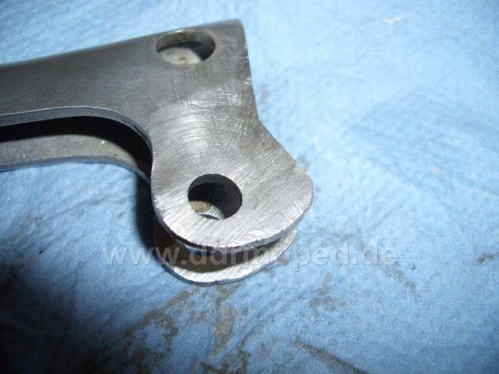

Alles glatt gefeilt

Ein guter Kupplungshebel sollte aber eine bessere Kante zum Einrasten haben.

Danke Wolfgang, _clap_1.gif werden heute Abend in der Spätschicht bei mein Sohn ausgebessert.

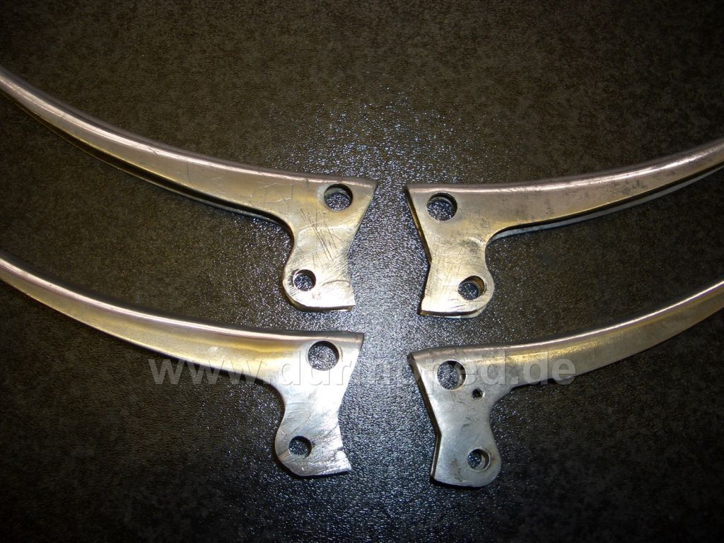

Habe gestern Abend die teile von mein Sohn bekommen,hat der Lehrmeister gut gegemacht. thumbsup.gif War bestimmt eine Abwechslung biggrin.gif
So sehen die aus ,habe fertig.

Jo,so sieht's sehr gut aus und wird bei richtiger Benutzung wieder lange halten !
