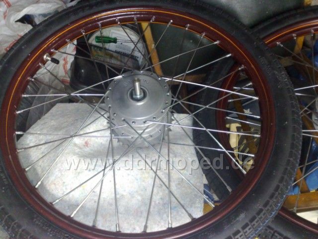

heute habe ich mal an den Räder weiter gemacht biggrin.gif ...wünsch alle einen schönen Abend .
gruß Andy

essifreak
Geschrieben am: 13.10.2009, 18:39
Beiträge: 5090
Mitgliedsnummer.: 2391
Mitglied seit: 25.06.2009
saubere Arbeit

Nugenau
Geschrieben am: 13.10.2009, 22:24
Beiträge: 2972
Mitgliedsnummer.: 2705
Mitglied seit: 25.09.2009
Das sieht suuuper aus, am Montag ist es bei mir auch so weit.
Aber im Hinterrad habe ich noch die alte Nabe, weil Bauj. 59.
Hast du das selbst gemacht, und wenn nicht, was hast du dafür bezahlt?
(einspeichen, spannen, zentrieren, Material (Speichen, Nippel))
Gruß, Theo Nugenau...

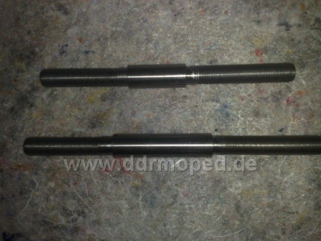

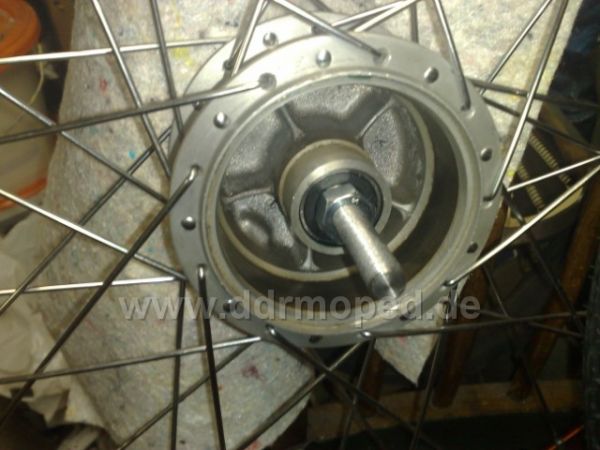

@Andy: Welche Sorte Lager hast Du verwendet und aus welchem Material besteht die neue Achse??
Sind die Naben ausgedreht worden?
Das interessiert mich sehr, weil ich bei 2 SR2 (57er Halbnabe+57er Vollnabe) auch diese Umrüstung vorhabe.

also, die Naben habe ich nicht ausgedreht. Dachte das Radlager geht noch, aber nach vielen hin und her, habe ich mich doch entschieden, Kugellager ( 6201 ZZ ) einzubauen. Die Radlager waren zu sehr eingelaufen . Da ein Bekannter von mir, privat Fahrräder zusammenbaut, aber leider 700 km von mir entfernt wohnt, ist es schwer, einfach mal so vorbei zufahren sad.gif . Er hätte mir dann auch die Nabe ausgedreht , so mache ich mir einen alten Tachomitnehmer . Für die Achsen habe ich einen Stahl mit bis zu 710 N/mm2 genommen . Ich hoffe er hat die richtige Festigkeit .
Thomas, ich habe selber eingespeicht, zentriert hat mein Freund. Der hat ja alles. Kosten vielen nur für die Speichen und Nippel an.
MfG Andy

Cloyd
Geschrieben am: 14.10.2009, 19:16
Beiträge: 3467
Mitgliedsnummer.: 2144
Hmm...6201 Lager wollte ich auch nehmen.Die müsste man dann einkleben, weil die 32mm haben.Die Vollnababe hat etwas mehr.
Wie haste Du die festbekommen?
Die Festigkeit sollte mehr als genügen fürn Esser.Das müsste Automaten oder Werkzeugstahl sein, also optimal.
mfg Toni

ja Toni, ist Automatenstahl. Die Lager haben beim einsetzen, kein großes spiel gehabt, finde ich. Deshalb habe ich sie eingeklebt, mit Loctite Lagerfest .
