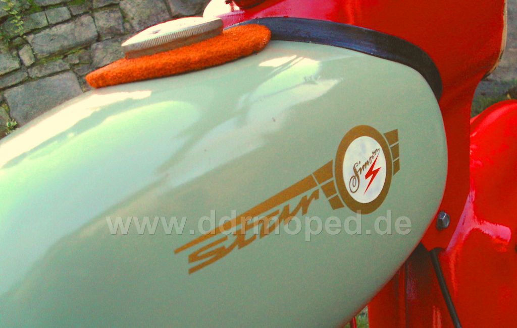

Hulla habe hier für die alten Star einen Schriftzug gefunden
http://cgi.ebay.de/Seltener-Simson-Star-Ta...1QQcmdZViewItem

So, wie ich es rauslese, sind es keine Aufkleber, sondern Decals (Wasserschiebebilder).
Dort braucht man sich um Spritfest gar keine Sorgen machen. thumbsup.gif Es sei denn, es löst die (Druck)farbe an.
GRüsse Norbert

da ich ja den Begriff "Decal" in die Runde geworfen habe:
Ja, ich kenne es aus der Modellbau/-Flugszene. Dort wird nicht mit Aufklebern (also Kleber schon hinten auf der Folie drauf) gearbeitet. Es sind "Wasserschiebebilder", eine bedruckte Folie ohne Klebeschicht hinten, die mittels Wasser positioniert werden kann. Dann wird das Wasser von der Mitte her nach aussen gedrückt und die Folie haftet nur durch Adhäsion. Da sie sehr dünn ist, kann man sie problemlos um Kanten oder vorstehende Gehäuseteile ziehen.(Braucht man aber beim Tank nicht wink.gif ) Dadurch, dass kein Kleber in irgendeiner Form im Spiel ist, ist die Spritfestigkeit garantiert. das Einzige, was durch Sprit angelöst werden kann, sind die Druckfarben. Ein einmal angebrachtes Decal geht nicht mehr abzuziehn/zu entfernen. Nur durch Schleifen.
Die originalen Aufschriften waren Decals, da man zu dieser Zeit mit Folienaufklebern noch garnicht soweit war.
Da in der ebi-Beschreibung "Wasser" vorkommt, können es nur Decals sein, bei einem richtigen "Aufkleber" ist Wasser kontraproduktiv.
Ich ziehe ein Decal dem Aufkleber immer vor.
GRüsse Norbert
