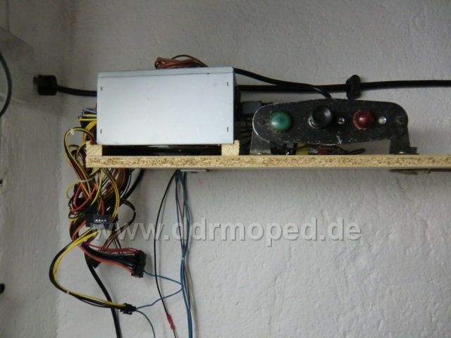

Vielen Dank auch nochmal an dieser Stelle an Patrick, der mir eine geniale Schaltung zum einschalten gebaut hat thumbsup.gif

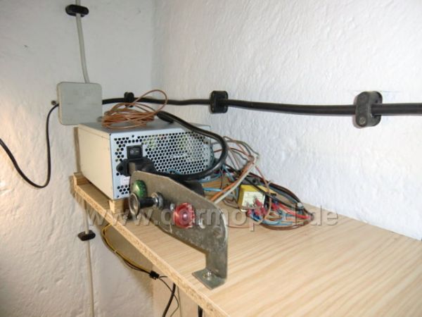

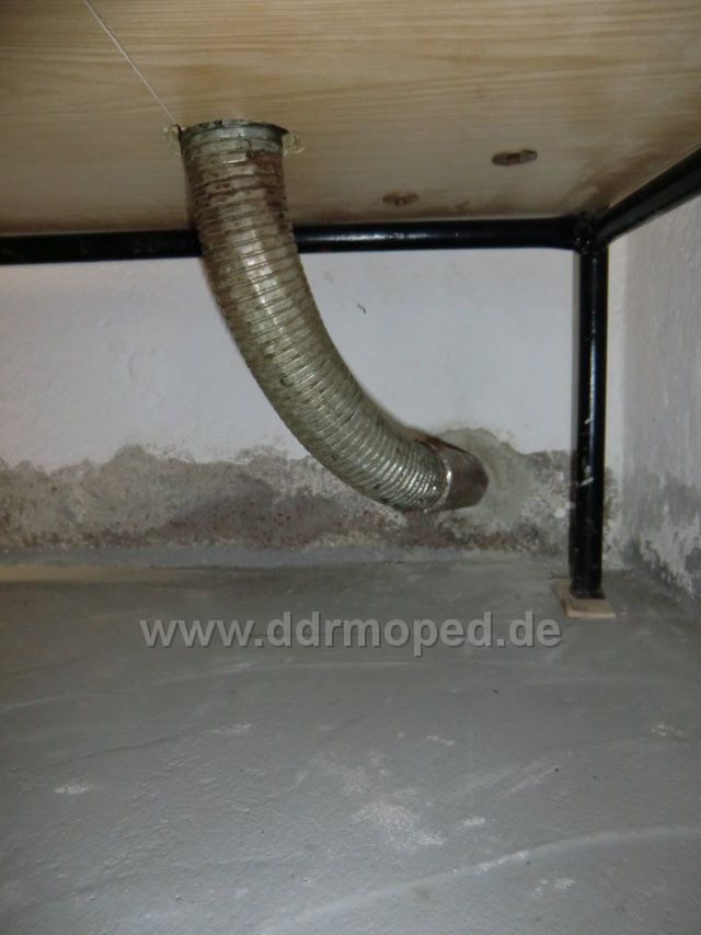

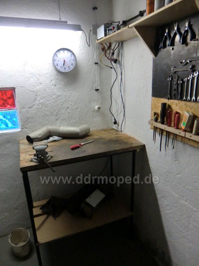

Die Heizung ist nun fertig montiert an ihrem Arbeitsplatz und verrichtet einwandfrei ihren Dienst.
Crispin
http://simson-oldie.jimdo.com
Ich liebe Originallack...
AWO 425-good vibrations
essifreak
Geschrieben am: 03.04.2013, 19:14
Beiträge: 5090
Mitgliedsnummer.: 2391
Mitglied seit: 25.06.2009
essifreak
Geschrieben am: 03.04.2013, 19:15
Beiträge: 5090
essifreak
Beiträge: 5090
... ist noch nicht optimal verlegt, wird noch leicht anders werden, wenn der passende Stecker für das Netzteil da ist.

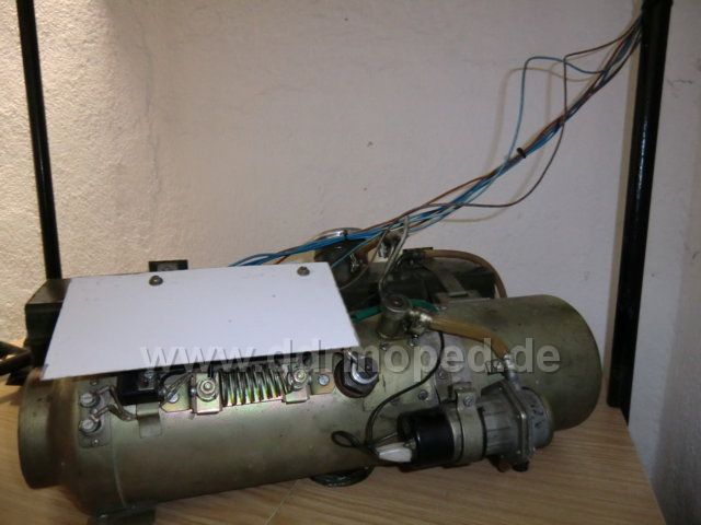

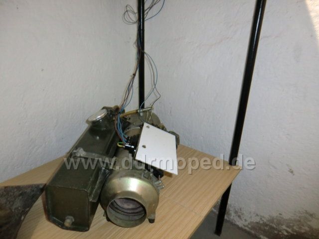

... hier hab ich noch ein Abdeckblech gebaut, falls es von oben mal tropft oder so, ist die Elektrik geschützt wink.gif
