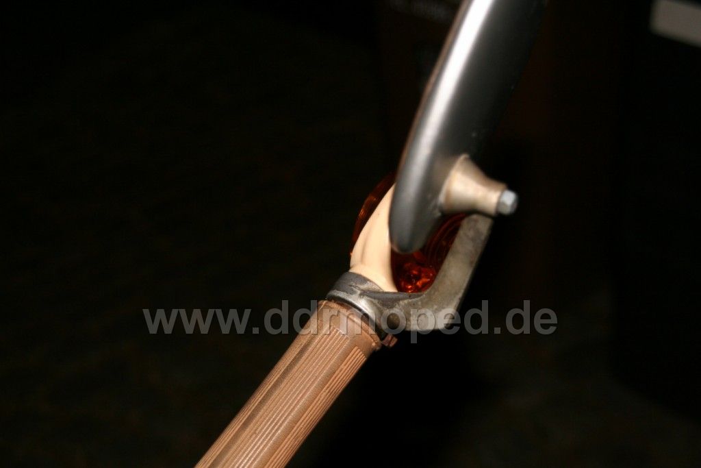

Obwohl ich auf der Stelle keine Fotos habe: Ich hab nun mit der blauen 64er alten Schwalbe ca. 70 km weg. U.a. heute bei der Ausfahrt. "Gemacht" hab ich an dem Ding relativ wenig, eher Kosmetik.
Was mir aufgefallen ist: ich scheine den falschen Spiegelhalter zu haben. Ich bekomme die Niere nicht soweit rum, dass man wirklich was sieht. Dazu stell ich noch ein Foto ein.

Spiegel von oben. Man sieht (ausser der falschen Mutter laugh.gif ): der ist am Anschlag. Geht nicht mehr weiter nach links.
Geschrieben am: 04.07.2010, 23:31
Beiträge: 14959

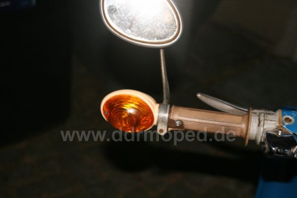

Der Halter. Ich denke, es ist der Falsche. Der 64er Lenker ist ja kürzer und die Kröpfung des Halters zu gering. Ich kanns drehn und wenden, wie ich will: ich seh immer nur mich selber im Spiegel.

Norbert, du kannst den Spiegelhalter einfach etwas in sich verdrehen. Da hab ich bei meiner alten 73 schon mal mit nem "Engländer" gemacht. Da braucht man nur ein paar Grad zu drehen (Lappen/Leder dazwischen). Das hält der Halter zum Glück aus wink.gif
