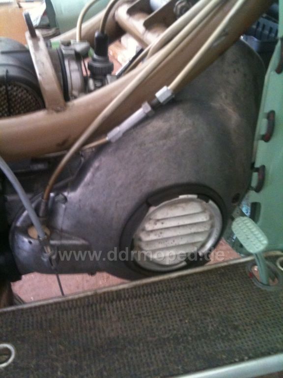

hallo, ich hab mal ne Frage zu der Abdeckung des Lüfterrades am rechten Seitendeckel......wie muss diese Abdeckung eigentlich genau montiert werden, damit der Motor immer schön Luft bekommt? Wohin sollten die Lamellen zeigen??? Gruß Ronald

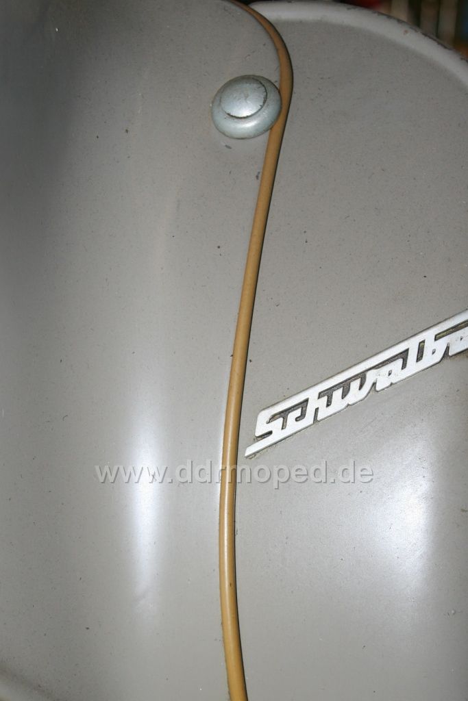

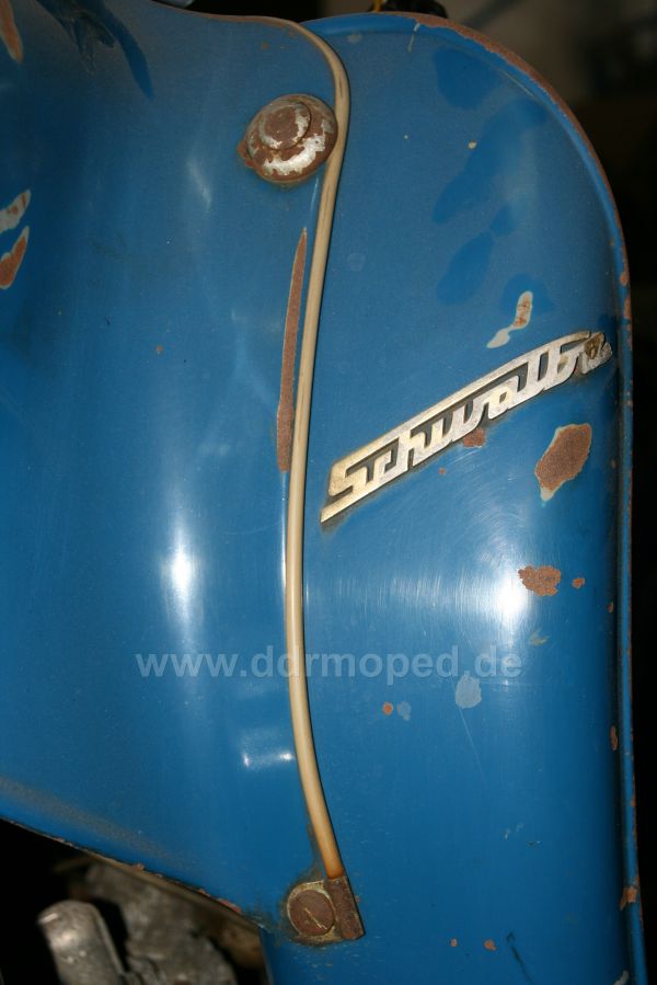

Hallo ihr 64er Freunde,
ich hab mich jetzt schon ganz schön von Seite 1 nach von diesen Fred oben gearbeitet und schreibe alles Mögliche mit was mir hilfreich sein kann für meine 64er. Dabei ist mir auch ein Text aufgefallen in dem es um den Schriftzug geht "Schwalbe". In dem steht das er in einen goldfarbenen Ton gewesen sein soll. Dies wurde aber dann später leider wieder zerredet wegen dem Stadtwappen auf dem Lenkerblech. Deshalb hab ich mich heute mal bei meinen kleinen Kindern umgesehen und dabei ist mir bei der 65er aufgefallen das dieser im original "noch nicht angekratzt" einen goldfarbene Ton hat. Die 64er steht leider wo anders. Was ich noch nicht lesen konnte ist das die Befestigungsschrauben für das Beinschild vorn oben ohne Schlitz waren??? Ist aber bei der 65er wie auch bei meiner 76er S so. Waren diese schon 1964 verbaut wurden??? oder doch die mit Schlitz wie auf Seite 72 steht.

@ XL 4723 ist wurscht. bekommt von allen seiten Luft. Das Lüftungsrad erzeugt einen Sog der die Luft durch die Lamellen saugt. Da von allen seiten Luft kommen kann, ist es egal. Aber damit nicht Wasser hineingesaugt wird, macht es sinn, die Lamellen nach unten zeigen zu lassen ;-) Aber wie ich mitbekommen hab, sind die meisten 64er schönwettervehikel .. so wie meine auch^^

Schrauben ohne Schlitz am Beinschild? Ist mir neu. Also meine hat Schlitzschrauben.
Gast |
Sowas war an meiner 65er dran, als ich sie bekam. Hab ich aber wieder abgebaut und durch gescheite schrauben ersetzt. Die Scheibe hat nen Vierkantloch drin, wo die Schlosserschraube durchkommt.
