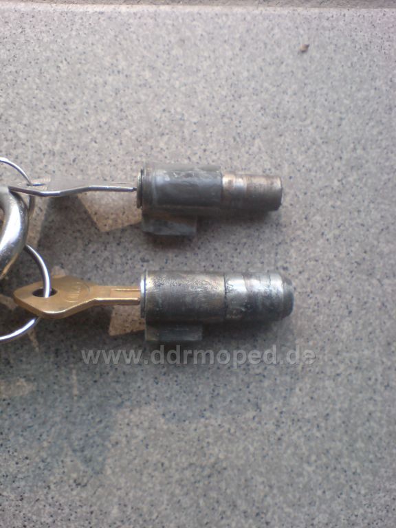

QUOTE (oldtimebenny @ 25.09.2009, 08:07)
Hallo
das muss so aussehen nur nicht von mza
hier
mfg benny
Du meinst das untere der beiden Schlößer?.....Solch eines hab ich schon probiert, aber es passt nicht!
Der Durchmesser des Schließbolzens (also des silbernen Teils des Schloßes) muss 9mm sein, sonst past es nicht durch das Loch am Ende der Fassung!
Da hat auch keiner was dran rumgeschweißt oder so, es ist wirklich so original. Hätte nie gedacht, dass es so schwierig ist ein Sitzbankschloss zu finden.....
MFG
XL

Hier meine erfahrung. Das Obere Schloss ist ein originalschloss von meiner 64er. Das untere ist ein MZA Schloss.
Das MZA schoss hat bei mir in die 65er gepasst weil da ein /1 Rahmen wegen eines unfalls verbaut wurde.
Bei meinem Kumpel hat das neue schloss aber nicht gepasst(er hat auch eine 65er..)
Das liegt nur daran, weil das allerhintereste Loch im Rahmen viel kleiner ist als bei späteren rahmen. Nun gibts 2 Möglichkeiten. Entweder das Loch um 2mm aufbohren, oder das MZA schloss mit dem Schleifer kleiner machen.
Wir haben das schloss einfach verkleinert. Funzt 1A.

genau das Schloß brauch ich!!!!! (das obere)
Das scheint es aber wirklich nirgendwo mehr zu geben und dies ist auch das 1. Foto, wo ich es sehe....dann wird mir wohl nur die Möglichkeit mit dem Drehmel bleiben, den Rahmen werde ich sicher nicht aufbohren.

Warum schleifst du nicht den Schließbolzen des Schlosses !
mfg benny

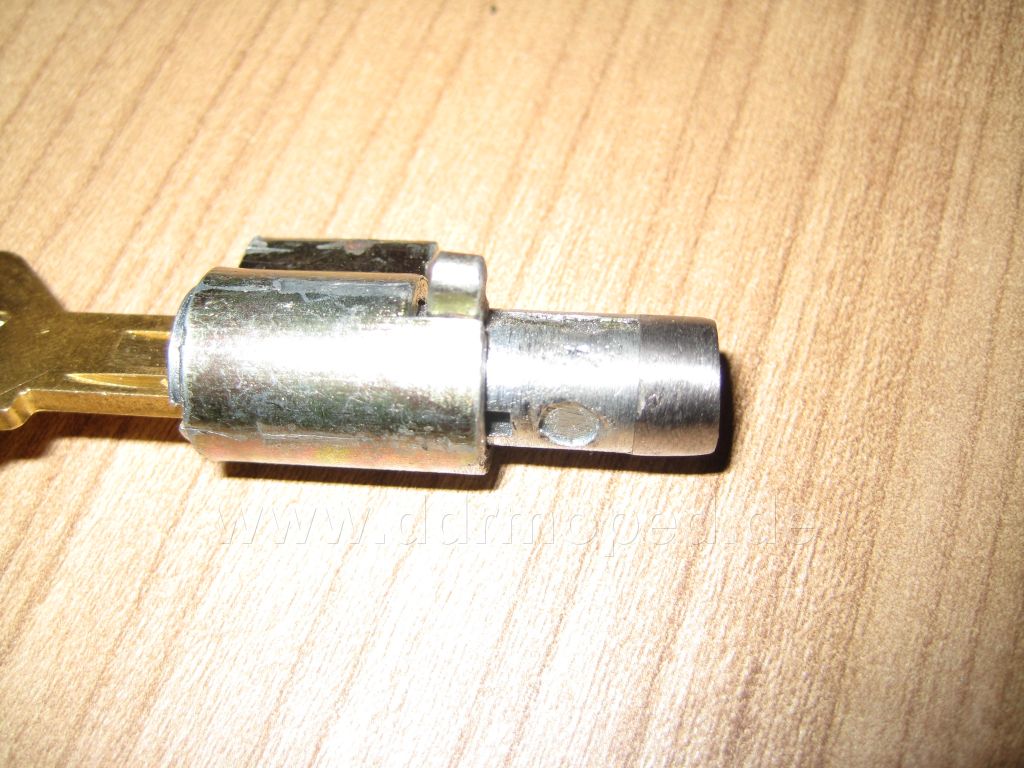

Das Schloss wird so langsam echt zum Problem...ich hab jetzt das normale beschliffen, doch ist es dabei auseindergefallen. der silberene Schließzylinder ist ja nur ein wenig angepunktet (an 2 oder 3 Stellen, da wo die kleinen Löcher sind) und leider fällt der angepunktete Teil ab, wenn ich fast meine 9mm Durchmesser habe....Bilder folgen dann demnächst.

ich musste jetzt das Schloß selber bearbeiten. beim beschleifen hat sich natürlich der nur aufgeheftete Schließzylinder gelöst
Gast
Geschrieben am: 06.10.2009, 23:12
also hab ich das abgefallene Stück genommen und bearbeitet um es dann vorn am Schloß wieder mit einem Spezial-Industrie-Kleber (der klebt ALLES) anzukleben....danach hab ich das ganze noch schön beschliffen, damit es einen sauberen Übergang zwischen Spitze und Schloß gibt.
Nun passt das Schloß endlich vom Durchmesser und von der Länge her und ich kann meine Sitzbank absperren!!!!!
