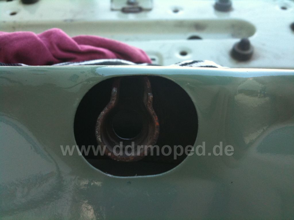

und hier mein Problem! Ich brauche unbedingt ein Sitzbankschloß was hier reinpasst!!
Deutlich ist am Ende zur Sitzbank hin der winzige runde Kreis zu sehen....deshalb passen alle verfügbaren Schlösser nicht!

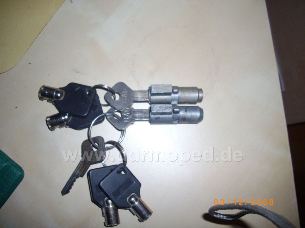

Schlösser müssten die hier sein passen eigentlich bei jeder Schwalbe von 64 bis 86
passen auch als Lenkerschloß bei Star

diese Schlöser hab ich schon beide probiert....das unter passt gar nicht, das obere würde passen, da es das richtige abgekanntete Ende hat....nur ist es aber viiieel zu lang! d.h. es passt einfach nicht rein und steht dann über die Hälfte nach außen über, der kleine Zahn ist noch nicht mal im Schacht verschwunden.
Ich werde morgen mal die Tiefe des Schachtes messen, dann kann ich zur länge des Schloßes mal Angaben machen.
Es ist echt zum Verzweifeln mit diesem Sitzbankschloß!!! Ich seh mich schon im Keller sitzen und das obere der beiden abgebildeten Schlößer anpassen....

Ist es möglich dass in die Aufnahme für das Sitzbankschloss jemand eine Reduzierbüchse eingesetzt hat um diese Haustür-Zusatz-Sicherungsschlösser darein zu bekommen ?

Hallo
das muss so aussehen nur nicht von mza
hier
mfg benny
