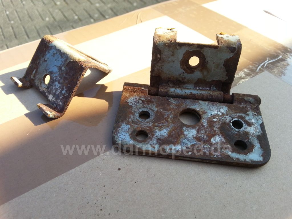

So, ich habe noch weitere Detailbilder des Halters und anderer Kleinigkeiten bekommen. Danke Jörg thumbsup.gif
Interessant das auf dem Halter nur eine Sicherung drauf ist während die zweite ne fliegende war. Auf dem Schaltplan aus der BA ist aber gut zu erkennen das da beide Sicherungen nebeneinander liegen wie man es eigentlich kennt. wink.gif
Dann war das wohl nur bei den ganz frühen Schwalben so und wurde recht schnell geändert.
In meinem Fall lasse ich es so da es mir bei meinem Projekt nur um sichtbare Details geht und die unsichtbare Technik ja von 68 ist, wie auch die Schwalbe selbst.

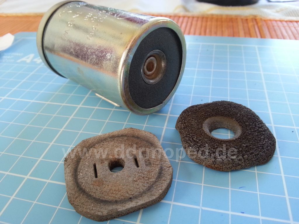

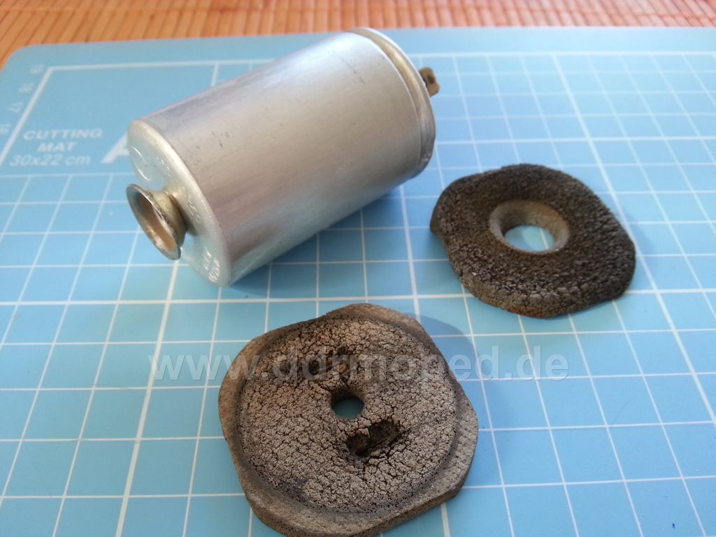

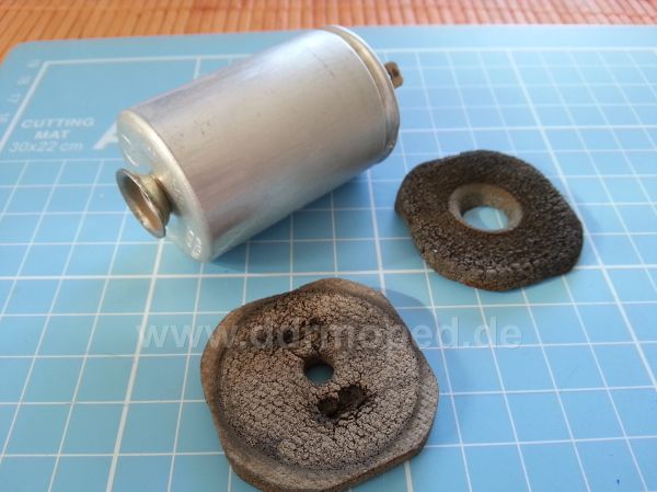

Habe mich heute mal um eine weiter Kleinigkeiten gekümmert. Ihr kennt das sicher selbst, fast jeder Blinkgeber sieht nach den vielen Jahren so aus.

Rico, ein Sonderling bin ich sicher auch, vorallem weil ich seit fast 5 Jahren inzwischen an diesem Projekt drann bin und nicht aufgebe oder mich entmutigen lasse.

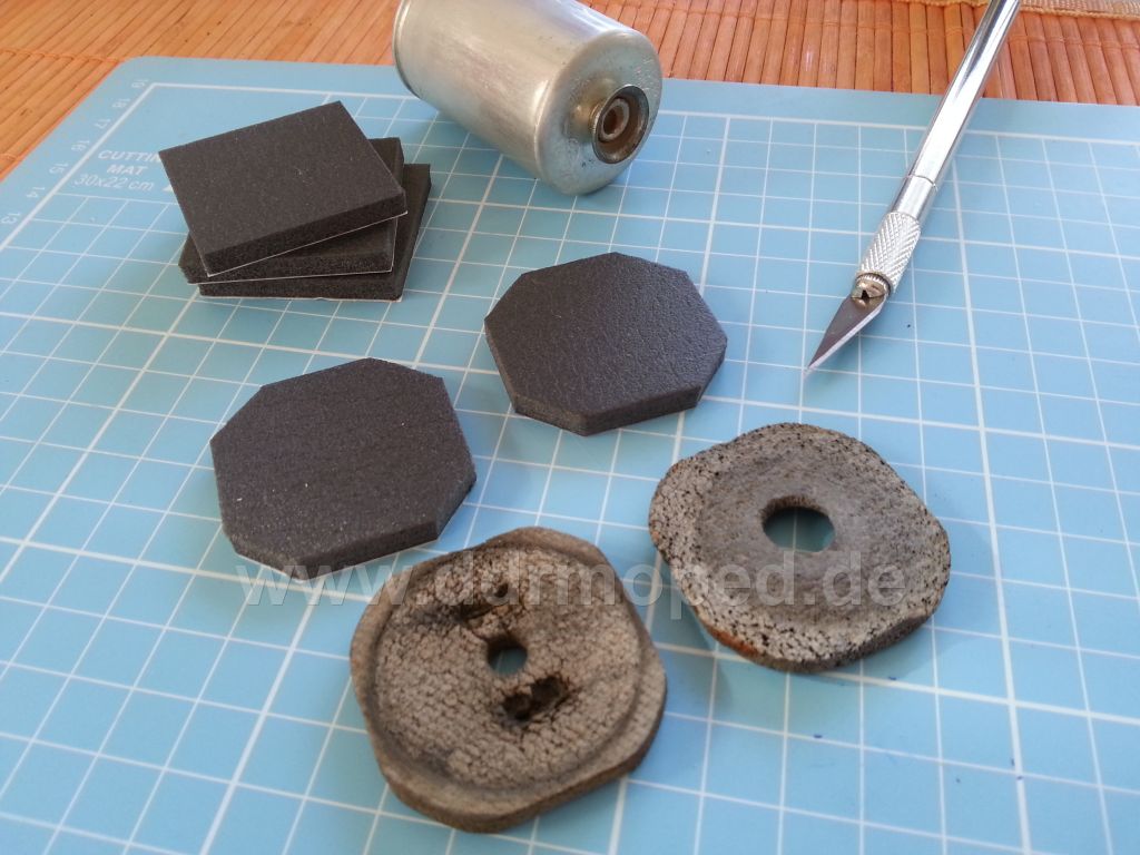

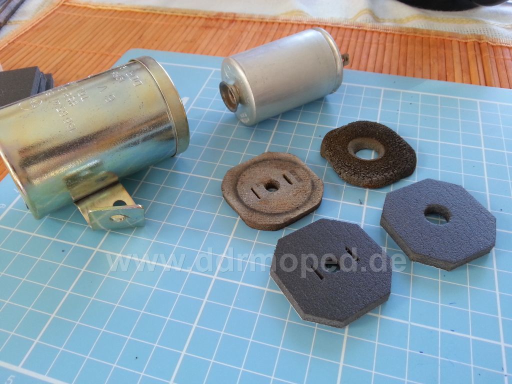

Nun, auch hier gibt es eine Lösung, und so habe ich aus 5mm starkem Schaumstoff neue Teile gefertigt.

Die originalen , ich nenne sie mal Vibrationsdämpfer, waren ebenfalls aus 5mm Schaumstoff.
Mit allen Öffnungen versehen...

Nun konnte es wieder ans zusammensetzen gehen.
Passt, wackelt und hat Luft

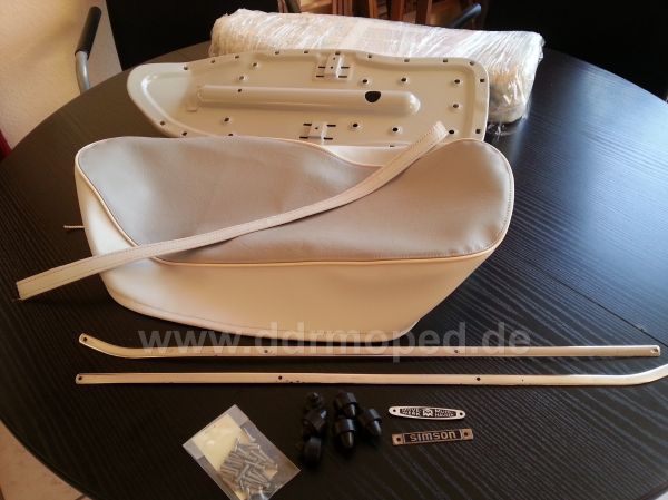

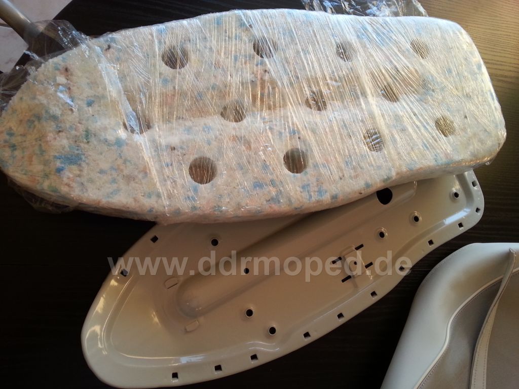

Das letzte fehlende Teil der Sitzbank, das Sitzkissen kam heute mit der Post. Nun habe ich alle Teile zusammen um die Sitzbank wieder auferstehen zu lassen.

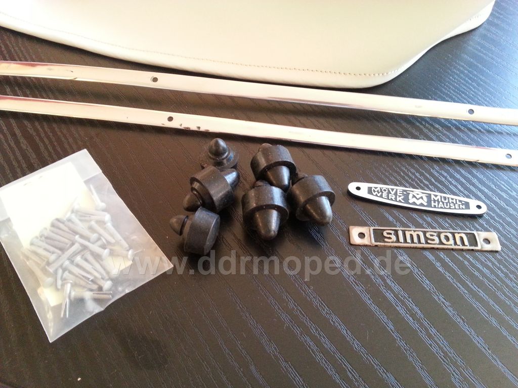

Die Kleinteile sind auch alle da.

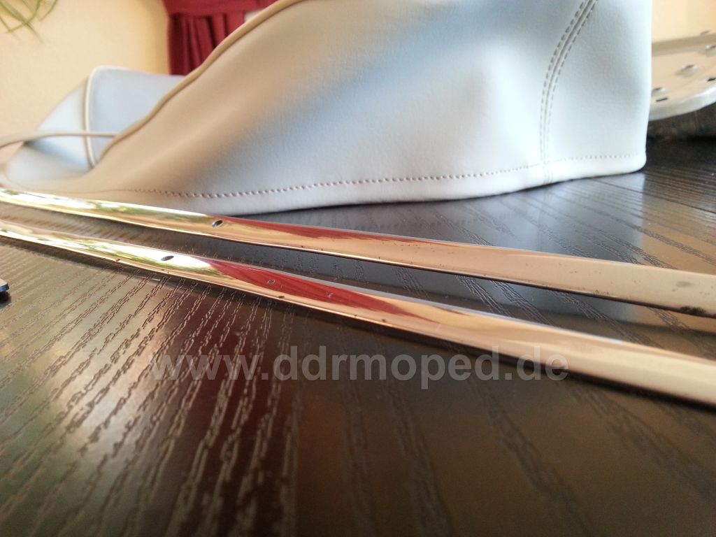

Auch hier hab ich ein wenig aufgearbeitet, die Leisten gerichtet und geschliffen und poliert, aber eben nicht alle Spuren beseitigt. Natürlich muss ich sie erst wieder in Form bringen aber das sollte kein Problem sein.

Den Bezug übrigens hat mir KR50 Peter genäht, vielen Dank an dieser Stelle nochmals, top Arbeit.
Ich freue mich schon auf das zusammenbauen der Sitzbank und natürlich auf das fertige Ergebnis.

Die beiden Kollegen nehmen erstmal ein ausgiebiges Bad in Zitronensäure.
