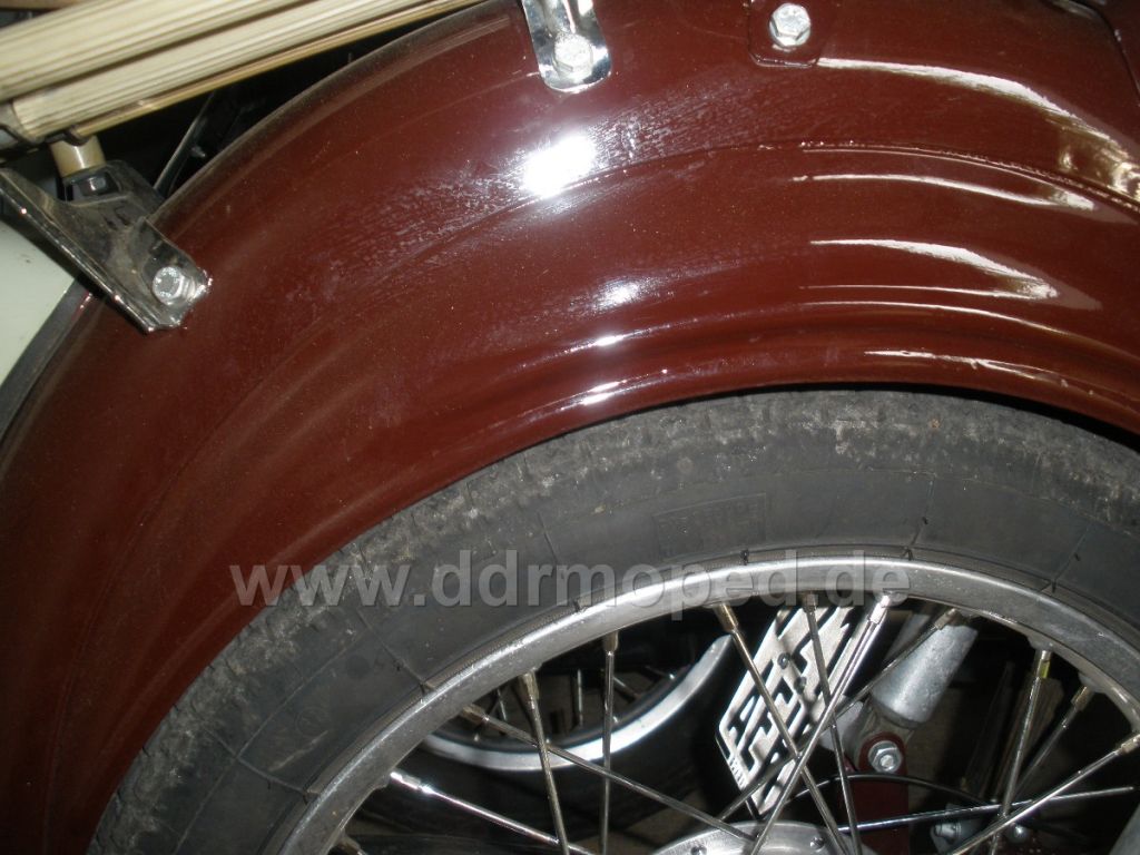

Wie versprochen reiche ich hier noch Fotos der beiden hinteren Kotflügel nach. Hier der des 64er Stares. Die Sicken sind nicht so stark ausgeprägt und haben dadurch vermutlich weniger Stabilität.

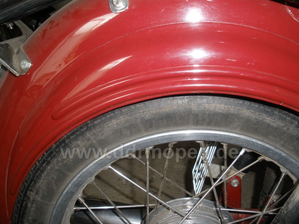

Und hier das ganze von einem 73er Star. Die Sicken haben deutlich schärfere Konturen.

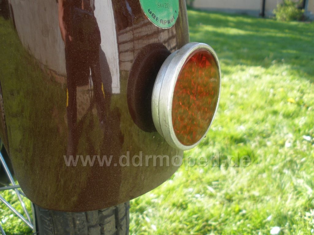

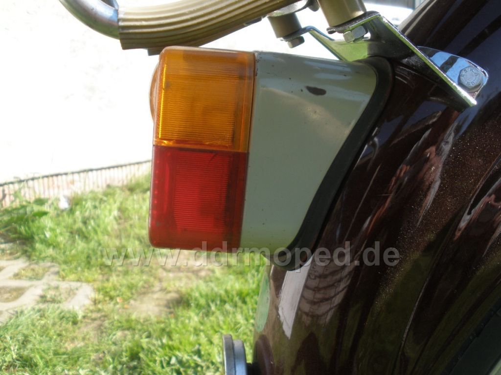

Natürlich befindet sich ein gelb-rotes Rücklicht am hinteren Kotflügel. Da hier der Rückstrahler fehlt, war ei Katzenauge darunter angebracht. Dieses sieht deutlich anders aus, als jenes der64er Schwalbe, wurde aber auch am Spatz verbaut. Aber der Hersteller ist der gleiche wie der des Schwalbe-Katzenauges: BALDAUF. Und das steht auch auf der Rückseite drauf.

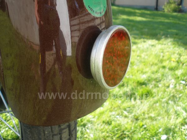

Hier der BALDAUF-Rückstrahler. Sieht zwar fast so aus, wie das Katzenauge vom DDR-Warndreieck, aber eben nur fast.

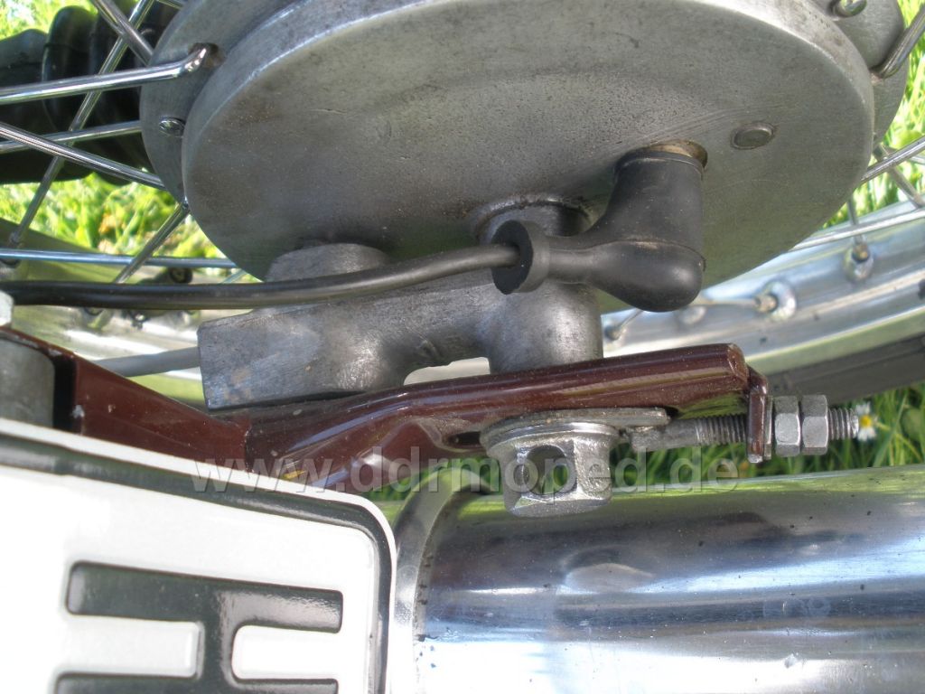

Geschrieben am: 18.05.2011, 19:18
Beiträge: 5575
Und wenn wir schon einmal beim Heck des Fahrzeuges sind, hier die Nabe des Hinterades. Sieht natürlich genau so aus wie vorn. wink.gif Das Distanzstück ist abgerundet. Das Gabel vom Stopplicht wird auf die Kontaktschraube aufgesteckt, nicht geschraubt. Oben drüber kommt der abgebildete Gummi.

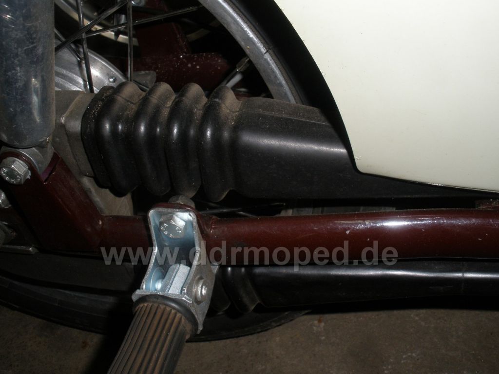

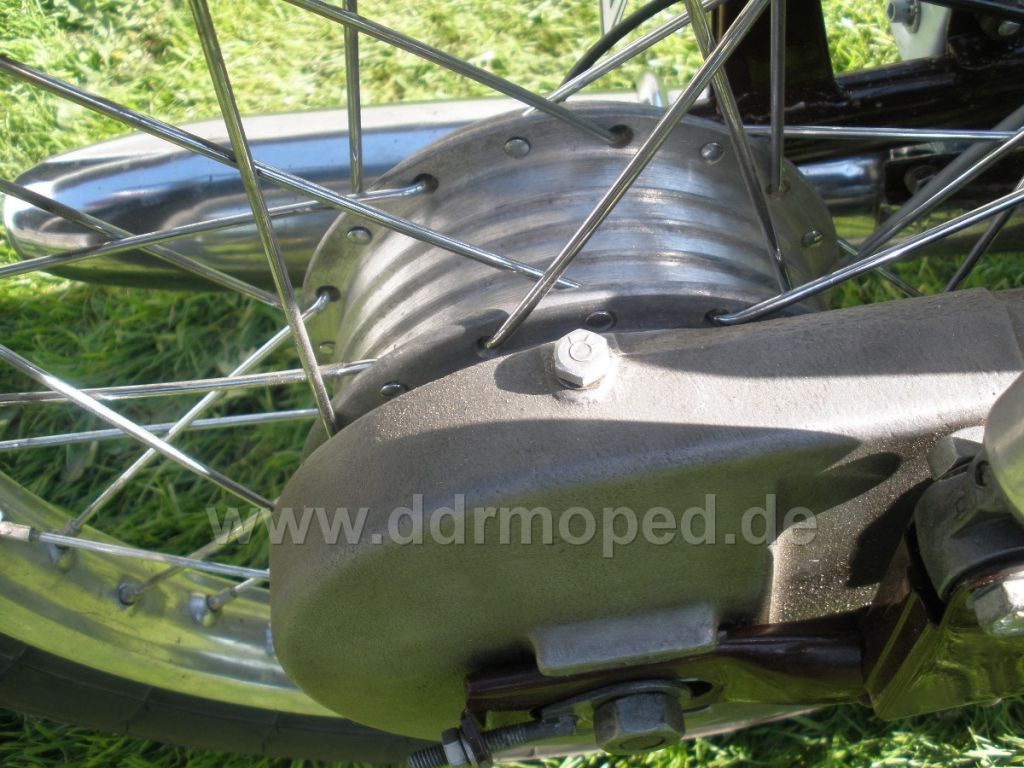

Auf der anderen Seite der damals verbaute Alu-Kettenkasten. Der innere Ring wird mittels M6-FIN-Schrauben befestigt. Zwischen Kasten und Schraubenkopf kommt eine Federscheibe, Aber Achtung, nicht zu fest anziehen, das Alu-Gewinde ist nicht sehr standhaft! Und immer schön die Kettenspannung und den Zustand im Auge behalten. Bei einem Kettenriss oder bei abgesprungener Kette hat der Alu-Kettenkasten keine Sollbruchstelle wink.gif
Geschrieben am: 18.05.2011, 19:26
Beiträge: 5575
Ach so, nicht zu vergessen: der 4-Rippen-Kettenschlauch

Auch auf die Gefahr hin, dass mein Beitrag gelöscht wird, möchte ich zum Thema Hinterrad-Schutzblech diesen Hinweis unbedingt loswerden :
Es gab bei den '64er Staren auch das Hinterrad-Schutzblech der älterenSpatzen mit nur einer Sicke ! cool.gif
Ich habe das selbst an einem '64er Star gesehen . Und das war keineswegs nachträglich angefriemelt . wink.gif

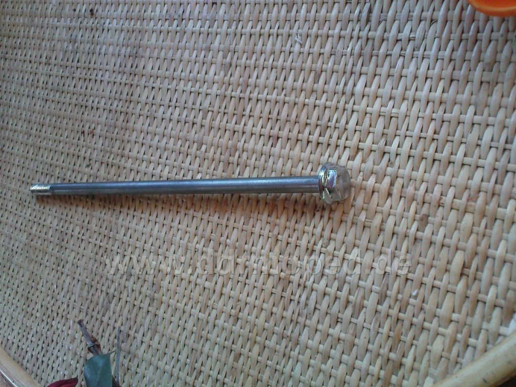

Eine Sache hatte ich noch vergessen zu erwähnen. Zur oberen Befestigung der Stoßdämpfer wurden kein Stab mit Gewinde links und rechts und Hutmuttern verwendet, sondern nachfolgende Schraube und eine einfache Sechskantmutter. Mir wurde aber berichtet, dass der Kopf der Schraube original nicht verchromt, sondern verzinkt gewesen sein soll. Ich kanns nicht wiederlegen, vielleicht hab ich es an dieser Stelle zu gut gemeint.

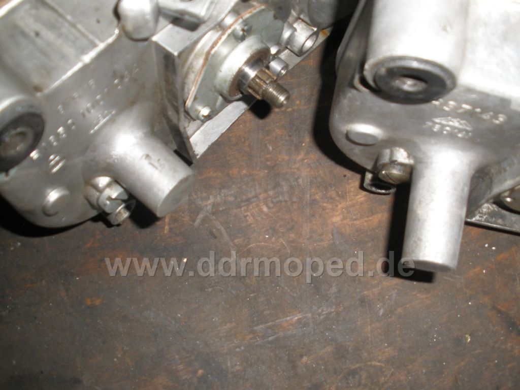

Bekanntermaßen besitzt der 64er Star einen M53-Motor. Ich habe mal das Motorgehäuse neben eines vom 73er Star gelegt. Auffällig ist der längere Stummel an der rechten Motorseite (Aufnahme der Kickerwelle). Warum dieser länger ist, konnte mir noch keiner erklären, denn die Welle sitzt auch nicht weiter drin.

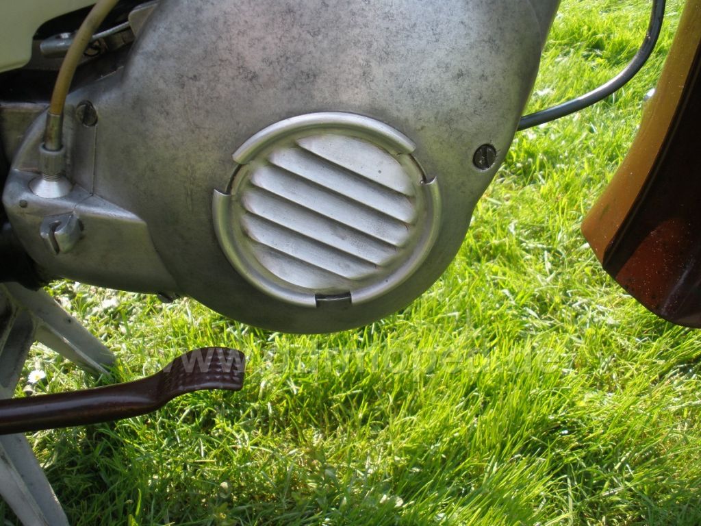

Die rechte Abdeckung hat ein Lüftungsgitter aus Alu mit breiten Stegen. Auffällig ist die hier eigentlich funktionslose Bowdenzugaufnahme, was darauf schließen lässt, dass die gleichen Deckel (Restbestände) verwendet wurden wie bei diesem Vogel.
Das Oberteil des Tachoantriebs, auf den die Tachowelle geschraubt wird, ist aus Alu.

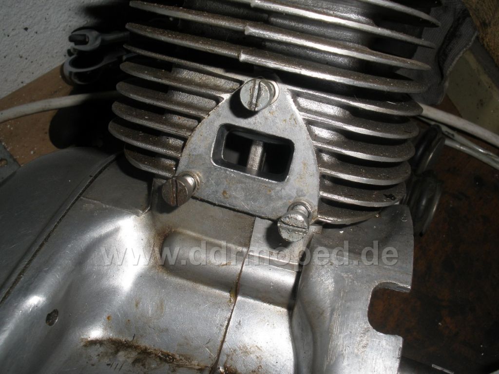

Der Dreiecksflanschzylinder ...

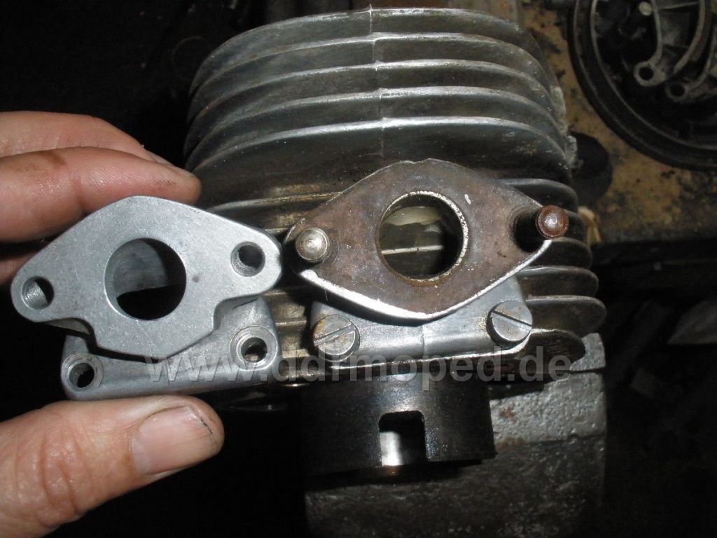

... aber nur der linke Flansch passt, bei dem anderen stimmt der Winkel nicht und der Vergaser sitzt schräg am Zylinder.
