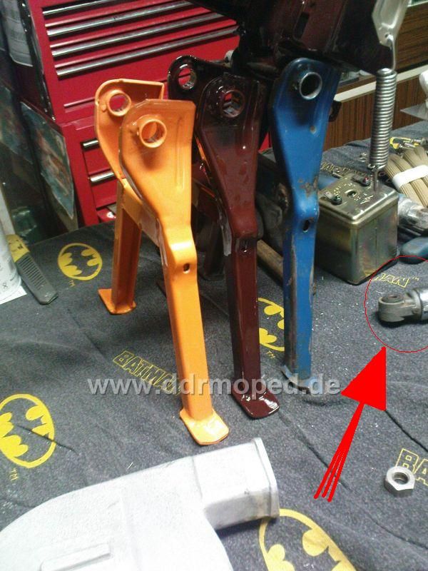

Was ist denn das da schönes?! rolleyes.gif der liegt da so sinnfrei rum! Melde dringenst Verwendung an!!!

ohmy.gif ne batman decke B cool

@Ostbiker: ich finde das herrlich wie eingestellte Bilder immer genaustens nach brauchbaren sachen abgegrast werden. laugh.gif
@Calle: So eine Batman Decke hat doch was...

QUOTE (Mopedtobias @ 16.12.2008, 21:19)
Jaja, den neuen beigen Keder oben rechts find ich auch nicht ohne und den Alukettenkasten vorn auch nicht. Ich bin aber bescheiden und meld wirklich nur Verwendung für vordere Dämpfer mit Aluhülsen an!!! weep.gif weep.gif weep.gif weep.gif

Tja Christian, da nützen dir die Dämpfer garnix. Diese haben verchromte Eisenhülsen und blaue obere Plastehülsen. wink.gif
Die Ständer sind wirklich gut gelungen. Der blaue und der marone vom Spatz sind Originale. Nur der orange ist ein Nachbau wenn mans so nennen will.
