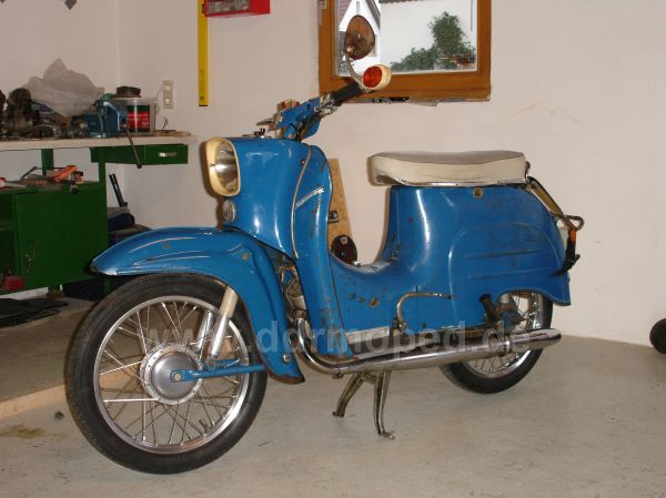

Und um Hisi etwas Druck zu machen,....
mein Projekt nimmt langsam Gestalt an. Beide Felgen wurden fachgerecht entspeicht..., die "neue" Nabe wurde ersetzt/entsorgt

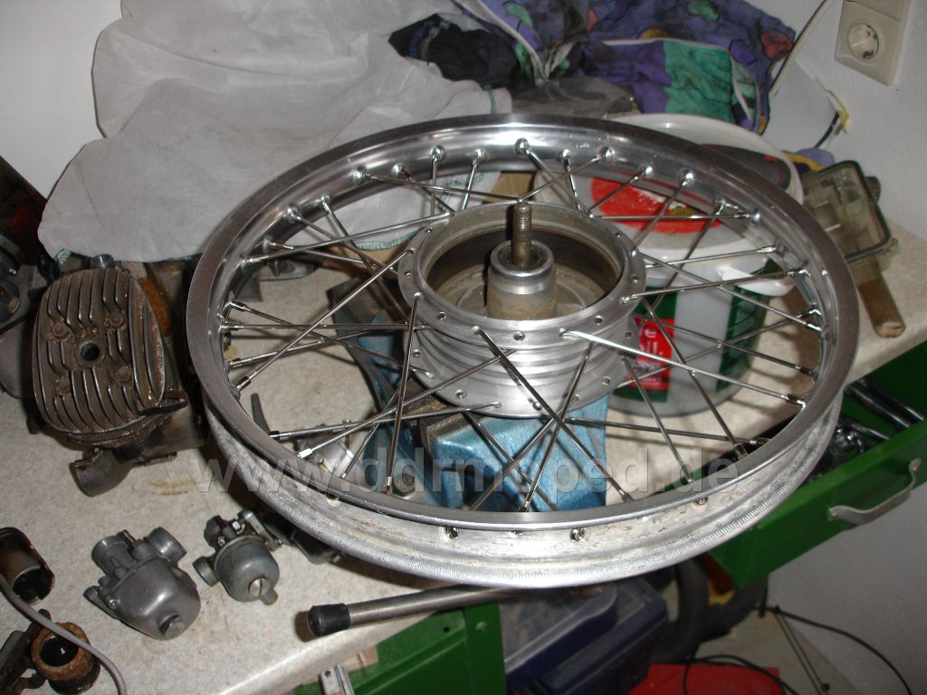

Nabe poliert, Ring poliert und V²A Speichen dazwischen eingebracht und ausgerichtet...
MfG. Christian M.

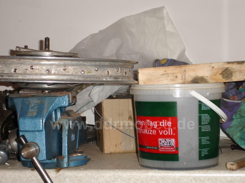

Und hier der "Versuchsaufbau" zum Felgenschlag (Höhen/Seiten~) ausrichten. Hat sich bewährt und die Felge lässt sich schlussendlich auf weniger als 0,5mm begradigen und das reicht im allgemeinen für die Fahrdynamik bis 70km/h und für das geübte Auge reicht es während der Fahrt sowieso... cool.gif
MfG. Christian M.

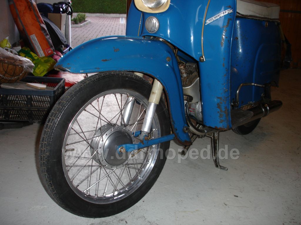

MfG. Christian M.

hinten auch schon regeneriert
MfG. Christian M.

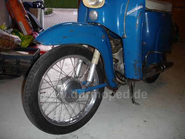

bling-bling nur der Lack lässt zu wünschen übrig, aber das war ja meine Intention, damit ich endlich wieder eine wirklich komplette Restauration durchziehen kann, denn hier ist nichts mehr recht zu Schade... rolleyes.gif

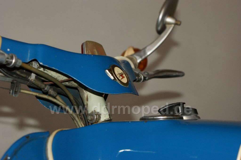

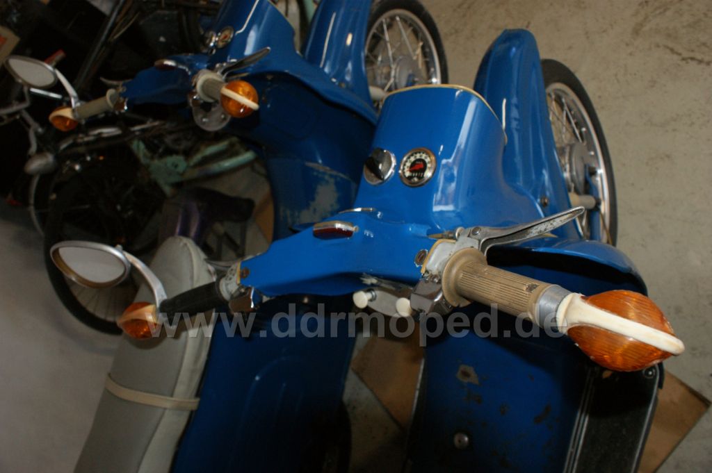

Um nach 4 Monaten mal wieder meinen Fred zu beleben hab ich den heutigen Tag mal genutzt um ein paar Bilder zu machen und um die kleinen Fortschritte zu präsentieren. Ich muss zugeben viel ist nicht geworden, da seit Oktober einfach eine ungemütliche Kälte in die Garage einzog sad.gif aber Kleinigkeiten worden doch erreicht. Die Hupe ist endlich mit beige/weissem Keder eingefasst, der Slusia-Spiegel wurde komplett überarbeitet und neu eingeglast, Chromteile wurden poliert, Beulen ausgetrieben und meine Ochsenaugenumbauaktion trug Früchte und ergänzte das Moped zur Originalität
MfG. Christian M.

hier der Umgearbeitete Blinker im angebauten zustand... jetzt nur noch auf den Gilb warten laugh.gif
MfG. Christian M.

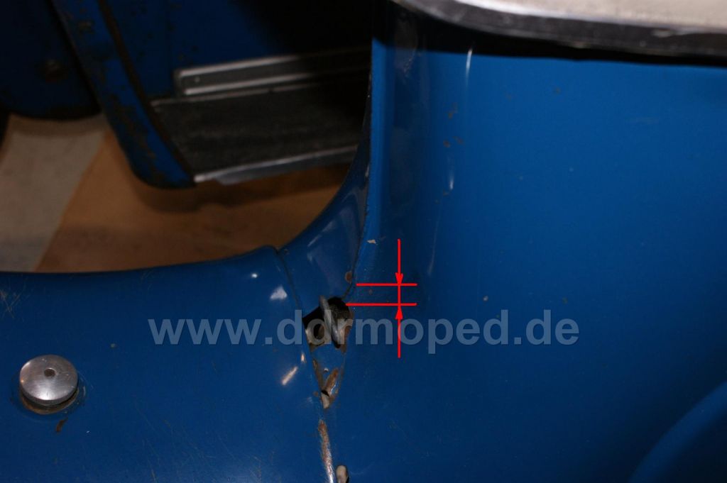

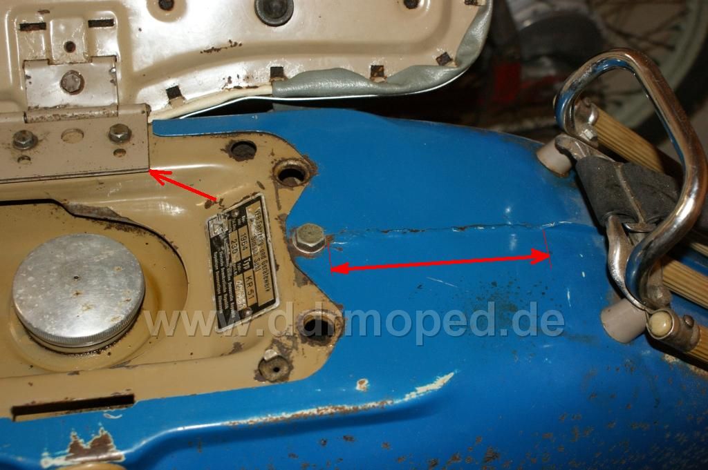

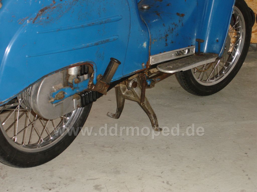

Extra für Frank ein paar hilfreiche 64er Details
z.B. der lang zugeschweißte Falz unter der Sitzbank und die eckigen Scharniere
MfG. Christian M.

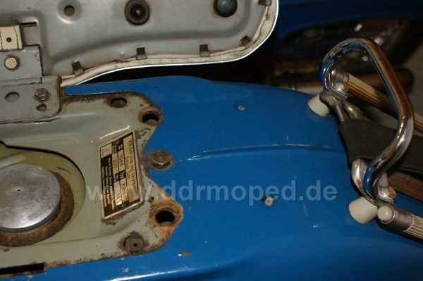

MfG. Christian M.

am Benzinhahn ist der Falz auch weiter verschweißt als später

hier bei der 65er

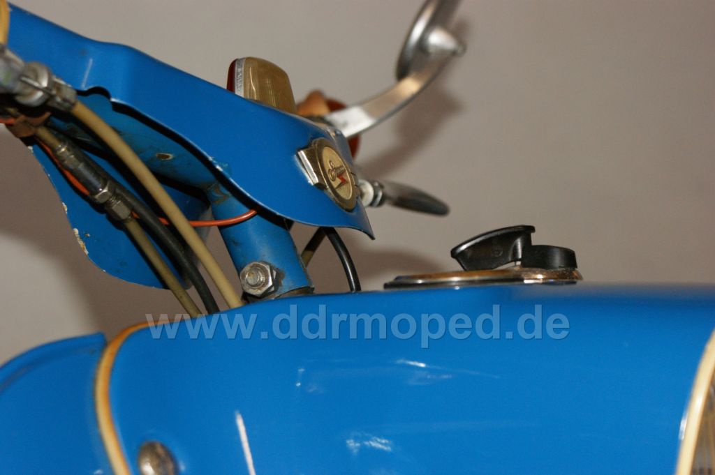

Lenker und Versteifungsstrebe des Kniebleches waren auch nur 64 in Außenfarbe
MfG. Christian M.
