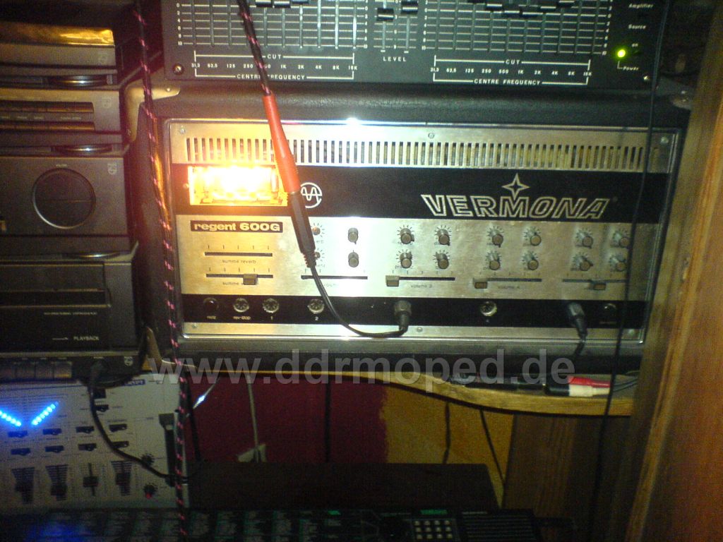

Ich hab noch ne alte mobile Discoanlage aus der DDR, nen Verstärker mit den dazugehörigen riesen Boxen, alles Kunstlederbezogen, welche ich im Wohnzimmer im Einsatz habe. Allerdings fehlen mir noch ein parr Kabel. Hat noch jemand solche bzw. weiss jemand wo es noch sowas gibt?

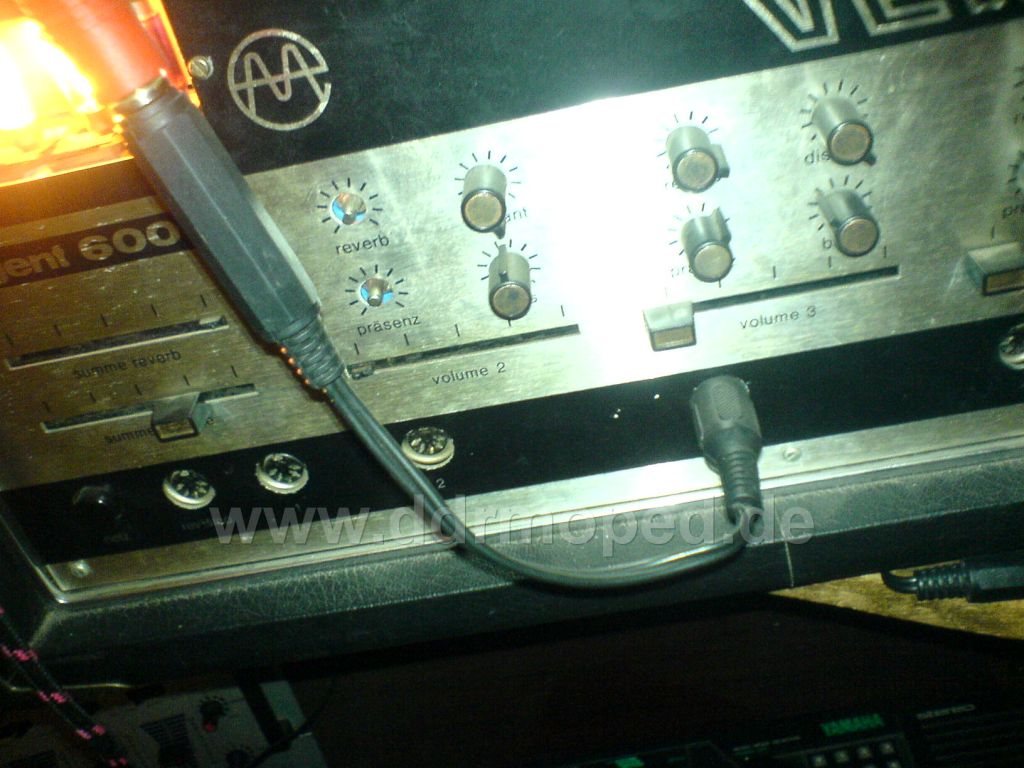

Soein Kabel such ich, unten 5 polig, oben für große Klinke zum einstecken.
Der 600G (G=Gitarre,es gab ihn auch als 600B=Bass) ist eine 08-15-Transe mit 60 VA Sinus. Wenn ich suche, finde ich den Schaltplan. Dank der Endtransitoren bringt der die 60 VA auch!!
Der richtige Bumms kommt aber mit der orginalen Box dazu. Die DDR (spez. Vermona) hatte da hart aufgehangene Lautsprecher mit Frequenzgängen und Schalldrücken, da träumen anerkannte LP-Hersteller in Fernost heute noch davon.
Welche Kabel oder Stecker brauchst Du genau? Die Eingänge sind stino 3-polig DIN, die früher als "Diodenstecker" bezeichnet wurden. Gibts noch. Kein Problem. Der Pegel Klinke-DIN stimmt aber nicht!! Klinke ist 0 db, 0,775mV. Die Impedanzen sind verschieden, sodass es zu einer Höhenbeschneidung kommt.
Edit: Wenn Du einen zeitigen, alten hast, ist der noch mit Germanium-Transitoren in der Endstufe.

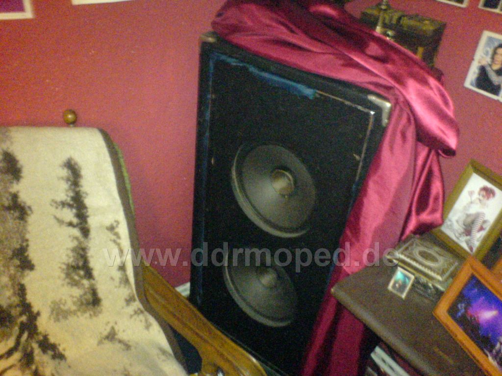

Also Boxen sind vom gleichen Hersteller nur das vordere Gitter fehlt leider schon.

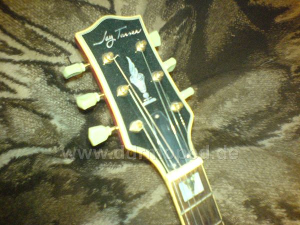

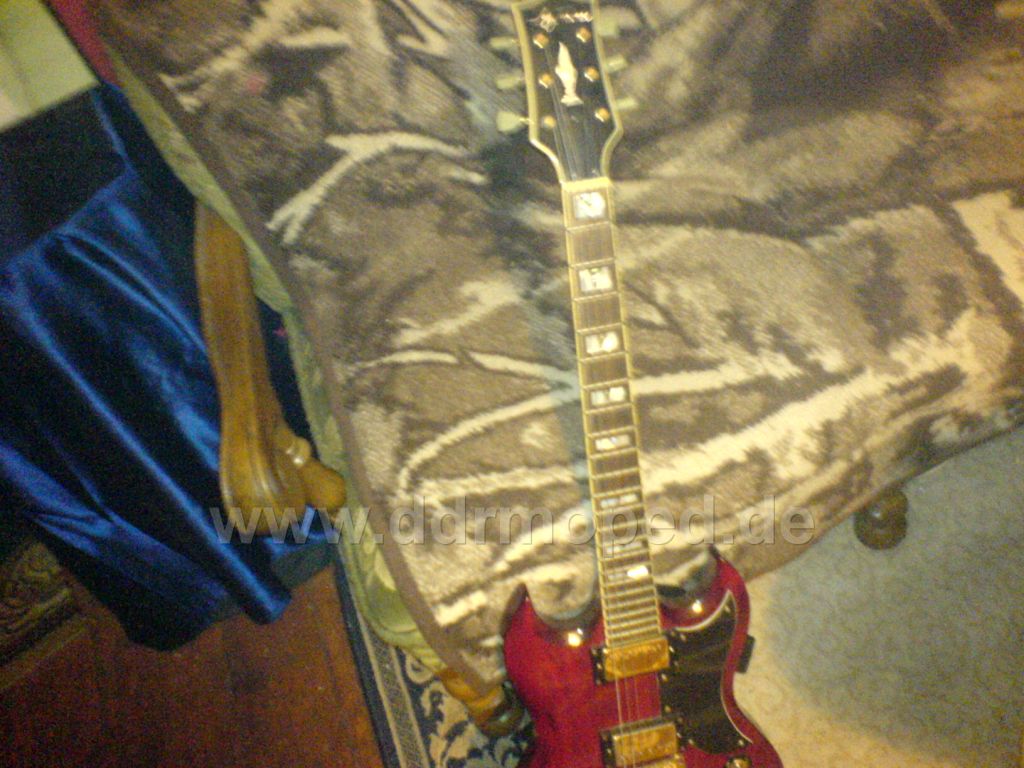

Dazu gabs ne Sawnick Gitarre und ne Jayn Taison Gitarre geschenkt, keine Ahnung ob das nen Eigenname is oder so.
Maik
Geschrieben am: 23.01.2010, 18:11
Die Gitarre

Viel Ahnung hab ich nich, aber sie hat vergoldete Mechaniken, Perlmut und Abalone Einlagen und scheint recht gut zu sein.
