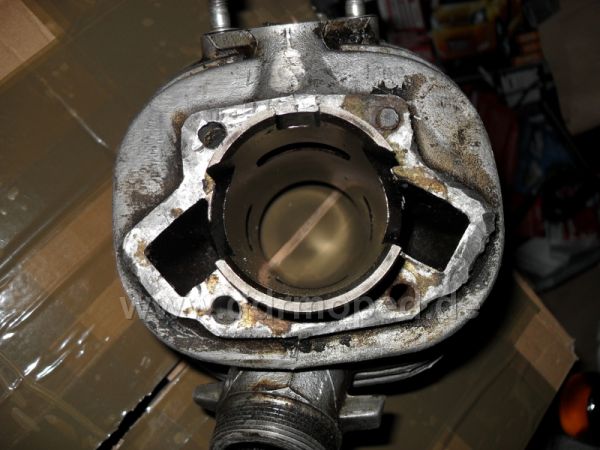

habe hier noch den Zylinder meiner Simson Star, dieser war extrem am Motorblock festgebacken, die Stehbolzen fest. sad.gif
Nun sieht der Zylinder nach einigen Fehlgeschlagenen Versuchen so auch, so leid es mir tut es ging nicht anderst herunter! Bevor ich hier mit Steinen beworfen werde dry.gif
Ist da noch was zu retten, wird der wieder dicht mit einer neuen Dichtung und ordentlich Dichtmasse, oder vll kaltmetall ausbesser?
Danke schonmal
mfg
Sry, hier das Bild:
http://img693.imageshack.us/img693/2962/sdc10120l.jpg

Es hätte sicher auch andere Möglichkeiten gegeben, als mitm Schraubenzieher drin rumzustochern, aber egal.
Vielleicht kannst du, je nach Zustand der Dichtfläche an Gehäuse, alles noch etwas mit Schleifpapier glätten, und dann mit etwas Dichtmasse arbeiten. Ansonsten wird es da immer etwas sauen. wink.gif

Da kann ich meinem Vorredner nur zustimmen, mit Dichtmasse sollte das noch zu retten sein!
Den Zylinderfuß kannst du nur abdrehen bis er wieder plan ist und anschließend eine Distanzplatte anfertigen. Es wäre ratsamer gewesen bei der Demontage etwas behutsamer umzugehen. Unter Einwirkung von Wärme hätte man sicher ein für die Dichtfläche verträglicheres Ergebnis erreicht.
Naja ich hatte wirklich alles probiert, ich hatte den Zylinder mit Block kopfüber in nem Eimer mit Cola hängen um alles zu lösen, es ging nicht runter, der Motorblock lag 4 oder 5 Jahre in einem Garagenraum, wo ich die Star zerlegt gekauft habe.
Dann haben wir es letzendlich mit Schraubenziehern versucht auszuhebel, was geklappt hat, wie man sieht nicht ganz unbeschadet. Aber ich hatte keine andere Möglichkeit, naja jetzt ist er runter...
Ich werd das ganze Planschleifen, und mit Dichtmasse abdichten, wenn gehen sollte ist es gut, falls nicht werde ich mir wohl ein Ersatzzylinder besorgen müssen. rolleyes.gif
danke!

Also mit Cola würde ich mir nichts einsehen. Bei so einer hartnäckigen Sache wo sogar die Stehbolzen brechen muss man schon was handfestes unternehmen. Wie sieht eigentlich der Motorblock nach der Aktion aus? Da sind bestimmt die selben Spuren auf der Dichtfläche. wenn du den zylinderfuß "abschleifst" musst du unbedingt auf gleichmäßigen Materialabtrag achten, auch an den unbeschädigten Stellen. Das planen muss absolut genau erfolgen, da sonst der Zylinder nicht mehr winklig auf dem Gehäuse sitzt. Viel Erfolg.

Also mir wurde von vielen nur geraten WD40, Rostlöser und zu guter letzt Cola... alles probiert nix genützt _uhm.gif
Dann stand ich wieder davor, ich hab leider keine großartigen Maschinen, oder Kontakte zu irgendwelchen Profis, Metallunternehmen und sonstiges, deshalb musste ich mir ja selbst helfen!
Der Block sieht nicht so schlimm aus, ja beim Schleifen geb ich mir die beste Mühe, ich hab noch einen 2.Motorblock hier den werde ich wahrscheinlich nehmen, und den anderen komplett neu aufbauen. inkl. Planen, werde mir Zeit nehmen und das in Angriff nehmen huh.gif

Ich hätte der Sache ein Paar Schläge mit dem Gummihammer gegeben und gut.
ggf. unterm Vergaserflansch mit nem Holz gehebelt.
Kaputt machen kann man nichts(außer dichtflächen wink.gif ) , da de Kurbelwelle ja sicherlich eh neu muss etc. usw....
Dichtflächen immer gut behandeln
und sie werden es dir danken!

Auch auf das Risiko hin gleich geschlagen zu werden: Insgesamt sieht die Planfläche auf dem Bild doch noch ganz gut aus. Klar, sie hat ein paar ordentlich zerdonnerte Stellen, aber die scheinen recht günstig zu sitzen. Die einzig arg mitgenommene Ecke scheint der rechte Überströmkanal zu sein. Da geht es recht nahe an die Innereien. Eine recht einfache Lösung, um die normalen Unebenheiten auszugleichen, ist eine zweite Dichtung einzusetzen und die Zwischenschicht ordentlich mit 2-Takt-Öl einzuschmieren. Bei den kleinen Hubräumen lässt sich damit recht gut improvisieren. Kritisch könnte halt wirklich der Überströmkanal werden.
Was ich an deiner Stelle auf jeden Fall machen würde, ist die Bohrungen der Zuganker gründlichst auszuschleifen oder, falls Werkzeug vorhanden, minimal aufzubohren. Wenn da noch ein bisschen Rost drin ist, ist das nächste Anrosten der Zuganker ansonsten praktisch vorprogrammiert. Dann geht der Spaß von vorne los.

Okay, danke schonmal mein erster Lichtblick, die Bohrungen für die Zuganker muss ich säubern, genau an denen hing es wahrscheinlich, ein anker steckt noch im Zylinder.
Ich bin dabei ihn rauszudrehen, mit meiner Klemmzange hab ich kein erfolg gehabt, auch mit Rostlöser etc... eingeschmiert und runterlaufen lassen, da mus ich morgen nochmal ran.

Freilich kannst du das mit den Dichtungen machen, aber dann hat er auch etwas weniger Kompression. wink.gif
