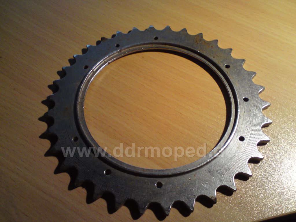

Hi,ich nochmal.Nur kurz 2 Fragen:Wieso sind bei den neuen Hinterradantriebsritzeln nur sechs Löcher zum annieten da,wo doch im Original 12 sind?Und kann man diese bei einem neuem Blatt nachträglich aufbohren,oder ist das Zeug gehärtet?
Ich muss mir nähmlich eins bestellen,und alle Anbieter haben nur die 6 Loch Variante.12 löcher sind doch wesentlich stabiler im Halt,verstehe gar nicht,wiesos das auch nicht gibt?Da wären ja dann sechs löcher in der Nabe sinnlos offen.
Wer da also Erfahrung mit hat,bitte umgehent mitteilen!Danke schön

Das mit den 6 Löchern passt nicht,ist für die letzte Ausführung.

Der Zahnkranz mit 6 Löchern ist die angeschraubte Version.
Den genieteten Zahnkranz gibt es meines Wissens nicht einzeln sad.gif Nabe oder Rad besorgen dry.gif

Dann hab ich jetzt wohl ein Proplem,den ich hab ihn Bestellt und der wird geliefert.Ich teile Euch dann mal mit,ob die Löcher überhaupt passen zu den alten und ob ich sie aufbohren konnte.

Ich glaube, ich habe das in meiner weit zurück liegenden Jugend mal gemacht. Mit Schrauben und Muttern M4 glaube ich.
Allerdings weiß ich nicht, ob ich den Kranz innen erst ausdrehen lassen musste. Zu lange her...

Du wirst du Ritzel nicht zentriert bekommen. Und viel Spaß beim bohren. Die Ritzel sind gehärtet.

Ok,langsam machts du mir aber Angst! sad.gif Ich brauche aber dieses dämliche Ritzel.Ich gehe jetzt mal davon aus,das Du recht haben könntest,hätte den jemand in diesem Fall von Euch so ein originales für mich da?Die von der SR2 Trommel müssten ja auch passen,sehn zumindestens gleich aus wie das von der Halbnabe.Wenn jemand eine alte unbrauchbare Trommel hatt,wo aber das ritzel noch gut ist wärs echt klasse,wenn er sich mit mir mal in Verbindung setzt! _clap_1.gif

Wenn du eine Halbnabe hast, passt das Ritzel vom SR2 auch nicht.
Die Zentrierung vom SR2 ist im Durchmesser etwas kleiner. Und dann würde dir der Staubschutz auch noch fehlen.

Na echt toll.Und ich habe mich sooo gefreut,bei Ebay nach übern halben jahr endlich ein komplettes paar halbnaben inkl.bremsen usw. sehr günstig erstanden zu haben,und jetzt erfahre ich,das es die ritzel noch nicht mal neu gibt.Das ärgert mich jetzt ein wenig,denn wieso gibts das denn nicht?Ist die Nachfrage zu gering?Kann ich mir nicht vorstellen,denn es gibt bstimmt auch genug SR1,wo die Dinger mal abgenutzt sind und dementsprechent auch mal erneuert werden müssen.

Die Nachfrage wird sicher da sein, aber der Austausch ist für die meisten zu kompliziert. Du musst es ja neu annieten.

Das hat mit den Austausch nichts zu tun. Was ihr sucht ist das.Halbnabe

Das nächste aber mit 12 Niten erste Vollnabe.Das kam etwas später so in den 60ziger Jahren
