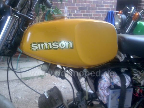

Das stimmt nachzulesen HIER
Aber das hat wie du schon erwähntest nichts mit den S50/51N zutun die Enduro bildet eine Ausnahme
Original wäre nur das Hellblau aber am S50 gabs die vom DOC erwähnten Farben auch noch aber
Rapsgelb ist dieses sehr helle stichige Gelb und relativ selten
David schmeiß maln Bild rein
Wie Rot aussieht ist klar Saftgrün ist das helle Grün und wohl die häufigste Farbe an den S-Typen
Das Gelb was du denkst ist folgendes

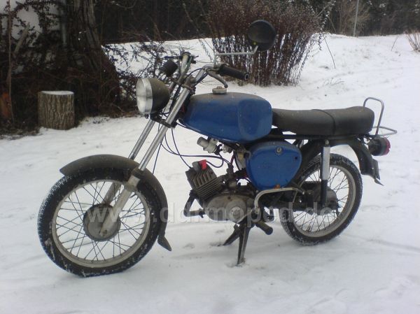

Rapsgelb wie im Foto des xxx soll sie werden! Wunderschöne Farbe, und bei weitem nicht so häufig anzutreffen wie saftgrün oder rot.
Hier mal ein Foto von meiner S 50 N von 1976. Nach sechs Jahren aus der Scheune geholt.

Geschrieben am: 09.01.2010, 09:57
Beiträge: 3304
Mitgliedsnummer.: 567
Mitglied seit: 18.04.2007
Das ist aber keine N ich sehe da ein Loch im Seitendeckel.
Ich denke eher da hat einer die Blinker abgebaut das ist so bissl Mode geworden.
Schau doch mal aufs Typenschild denn solltes wirklich eine N sein dann viel Spaß beim zusammensuchen der Teile.
Reflektor samt Cromring falsch
Aluhebel kommt aber auf die Rahmennummer an
Komplette Zündanlage mit innenliegender Zündspule
Strebenschutzblech ist ein muss hinten gehört ein langes ran
und bestimmt noch einige Details die man jetzt nicht sieht
Aber hast du glück und es ist eine B1 oder gar B2 dann ist auch deine Farbwahl kein Stilbruch denn es gab alle Modelle bis auf die N natürlich in diesem Rapsgelb
Na dann zeig nochmal paar Fotos wär interessant

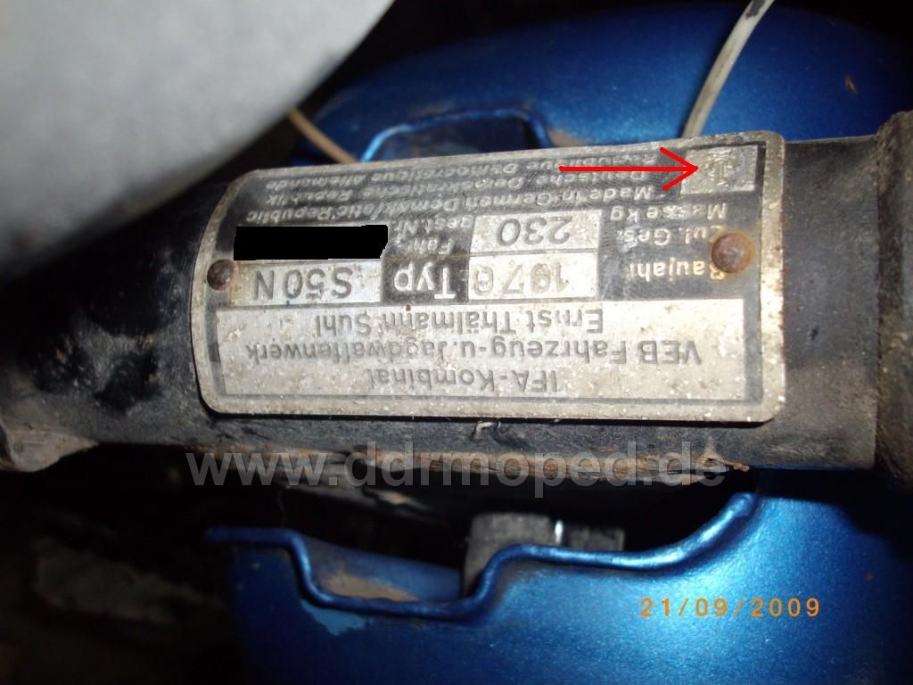

Geschrieben am: 09.01.2010, 10:00
Beiträge: 3304
so sollte dein Typenschild aussehen
Dass ein paar Dinge nicht original sind, ist mir bekannt, stört mich aber nicht unbedingt, solange die Teile zur Baureihe gehören.
Warum sollte der Reflektor samt Chromring falsch sein? Der stimmt mit mehreren Abbildungen in Prospekten überein.

Geschrieben am: 09.01.2010, 20:06
Beiträge: 7967
Dirk, der Reflektor wurde im Jahr 1976 umgestellt. Das heißt der könnte original sein.

Geschrieben am: 09.01.2010, 20:57
Beiträge: 3304
QUOTE (ddrschrauber @ 09.01.2010, 20:06)
Tim
bei den B-Modellen auf jeden fall bei der N wär ich mir nicht so sicher
käme eventuell auch hier wieder auf die Rahmennummer an
@Motorradrocker
Soeine N hat nunmal gewisse besonderheiten wenn die für dich nicht relevant sind dann bau eine B draus oder bleib Stilecht bei ner N.
Tut mir leid aber so ist es nunmal
