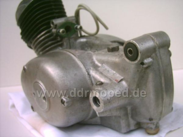

Hallo Tino !
Die Frage hatte ich früher auch mal für meinen unten abgebildeten Motor.
Da ich aber mit KR50 nichts weiter zu tun haben wollte habe ich ihn
Na ja...
Vieleicht kann Dir einer aus dem Forum deine Frage beantworten.
Gruß Steffan

Hallo Steffan,

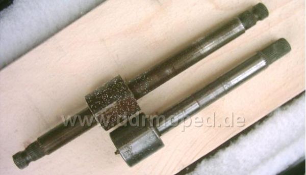

Da wir gerade beim Thema Kickstarterwelle sind fiel mir eine Welle ein die ich nicht zu ordnen kann. Weiß jemand zu welchen Motor die ist? _uhm.gif
In der Mitte kann man schwach die berühmten zwei Dreiecke mit den großen S sehen. Simson? Moped? Oder AWO?
Wer weiß da Bescheid?
Gruß Steffan

sieht irgendwie nach einer abgesägten Pedalwelle SR2/E aus ohmy.gif ohmy.gif .... sehr seltsam hmm.gif

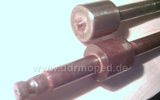

Also Tino,
Siehe mal folgende beiden Bilder.
Die Länge stimmt wenn sie abgesägt wäre, so die Durchmesser auch.
Nur da ist an der dicken Seite ein spitzer kleiner Zapfen dran.
Und das alte Simson Logo in der Mitte mit den zwei Dreiecken....?
Steffan

Jaaa, eine abgedrehte Pedalwelle ohmy.gif ohmy.gif ohmy.gif ..... wahnsinn laugh.gif
Woher haste die denn? ....... vielleicht hat die jemand mal als Schlaginstrument gefertigt ... zum Fische totmachen oder so ph34r.gif
