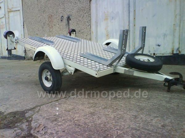

Wenn der Hänger in seiner Grundsubstanz noch gut ist, würde ich nur ein genau passendes Einschubgestell mit Fussschienen fertigen. Dann oben die Abfangpunkte für die Vergurtung. Besser ist eine starre Verstrebung untereinander und zum Hänger. Fertig.
Der Vorteil: 1. kann man die Mopeds sicher transportieren und 2. den Hänger mit herausgenommenen Gestell auch noch so nutzen.

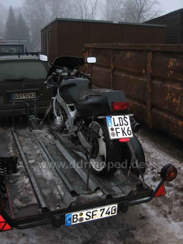

einfach umbauen..habe meinen hp 350 sogar nochverlängert und die schienen habe ich aus trockenbauprofiele gebaut......
achja der tüv-onkel wollte nur an der seite orange katzenaugen haben....

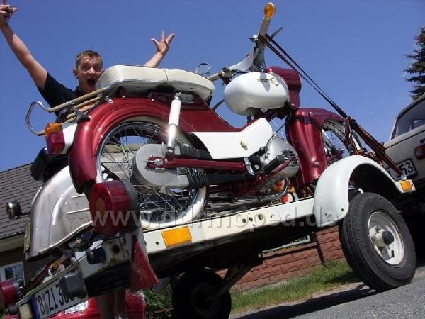

Hallo
mein Moppedanhänger sieht so wie unten abgebildet aus.
Ist eine Holzplatte drauf mit zurrösen.
Den Prüfer hat bisher bei keinem meiner Moppedanhänger (3 Stück) rumgemosert wegen dem veränderten Aufbau.
Wenn ansonsten alles funktioniert sollte es da weiterhin keine Probleme geben.

@joker317
hat im nicht gestört !hat nur die neue länge eingtragen und den hänger als kradhänger umgeschrieben

die profile kriegste im baumarkt....
es sind die stärkeren trockenbauprofil für türrahmen.....
mache mal noch fotos für dich

Meinst du mit Mindestbreite pro Fahrzeug den Abstand zwischen den Mopeds ?
Das ist dir überlassen. Du kannst die auch aneinander zurren. Intressiert keinen. Hauptsache die Ladung ist fest verzurrt.
Zeig doch mal deinen Anhänger.
Ich denke du hast einen HP 500, hmm.gif da brauchste doch nix am Rahmen etc ändern.
Was meinst du mit Zug ? das Zugmaul ? kann Friedensware bleiben wenns nich ausgeschlagen ist. smile.gif
