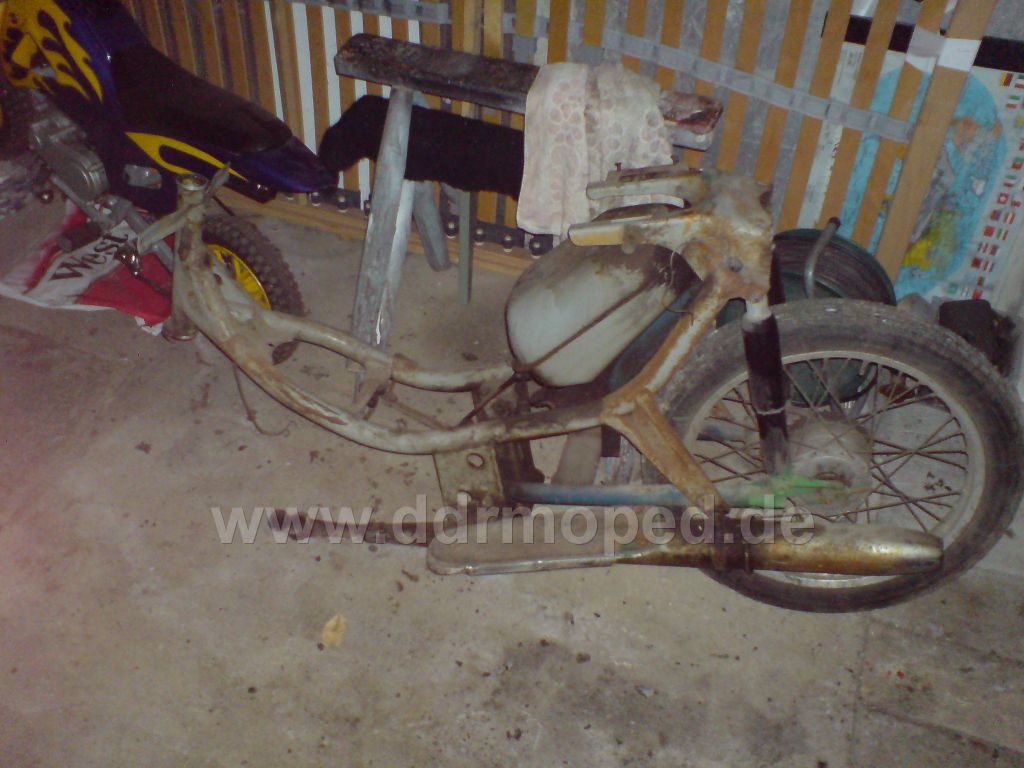

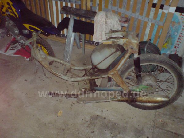

un hier ein paar bilder
KR50
KR50-2
KR50-3
KR50-4
KR50-5
Mfg Kevin

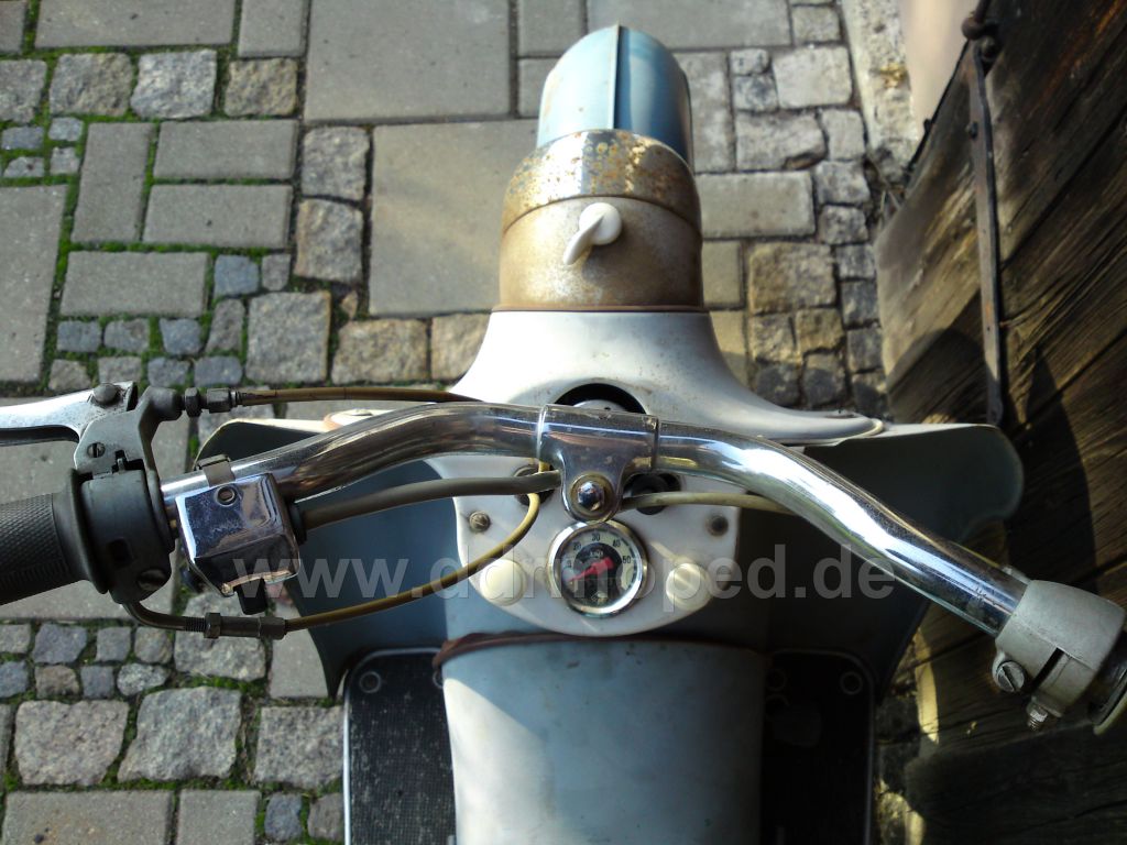

Danke fürs Vorstellen. Aber der Mäkel-Opa sagt: "Bitte Bilder direkt im Forum hochladen" Beim Erstellen eines Beitrages ist ganz unten die Möglichkeit Bilder einzufügen.
Viel Arbeit hast Du da vor Dir. Auf den ersten Blick fallen mir Auspuff und Tacho auf, die falsch sind. Falls es der original Lack ist, wären Fotos bei Tageslicht mal interessant. Lenker dürfte vom Spatz sein (oder hatten die allerletzten 64er diesen Lenker mit Simson-Logo? - Frage kann ich mir selbst beantworten: Nein, denn die hatten das Suhl-Wappen tongue.gif laugh.gif laugh.gif laugh.gif laugh.gif "Sorry" wink.gif ).

ja der Tacho ist auch nicht Original genau wie der auspuff, beim lenker bin ich mir nicht sicher, aber wenn du das sagst smile.gif ...es gibt denk ich mal einiges was nicht mehr so Original dran ist, weil wie gesagt, es haben sich schonmal ein paar Hobby-bastler dran versucht. Der Lack ist nicht Original, da hat woll mal jemand mit der Sprühdose langeweile gehabt -.-, am Panzer wo der Benzinhahn ist haben sie auch schon ein großes loch reingeflext weil ein anderer benzinhahn dran ist. Das es viel arbeit wird weiß ich, aber ich denke mal wenn ich mir genügend zeit lasse werde ich das schon hinbekommen. Ich werde morgen wenn schönes wetter ist mal ein paar bildchen bei sonnenlicht machen
bis dahin hier ein paar bildchen:
Mfg Kevin

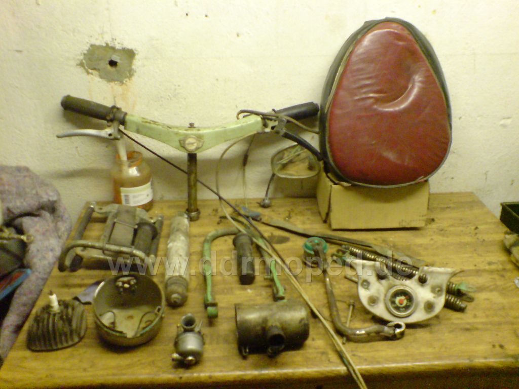

die verkleidungs-teile
Mfg Kevin

... übrigens der Sitz ist noch Original. Bei deinem KR50 handelt es sich meiner Meinung nach um einen der letzten Serie Bj.64 (womögliche erst im Jahr 65 ausliefert) was die Höhe der Fahrgestellnummer auch aussagt. Das Sitzblech und der Metallring waren grau lackiert. Das Kunstleder schwarz mit grauem Keder. (Ähnlich KR51 Bj.65)
Der Lenker ist meiner Meinung nach auch Original. Prüfe mal den Farbton vom Sitzblech und Lenker. Sind diese gleich?

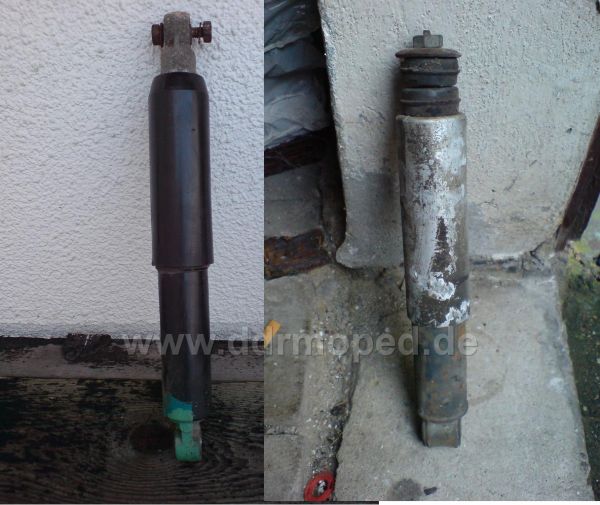

Diese Variante Federbeine habe ich schon am KR50 gesehen. Könnte mir vorstellen, dass zumindest die Aufhängung bei diesem Bj. Original ist.

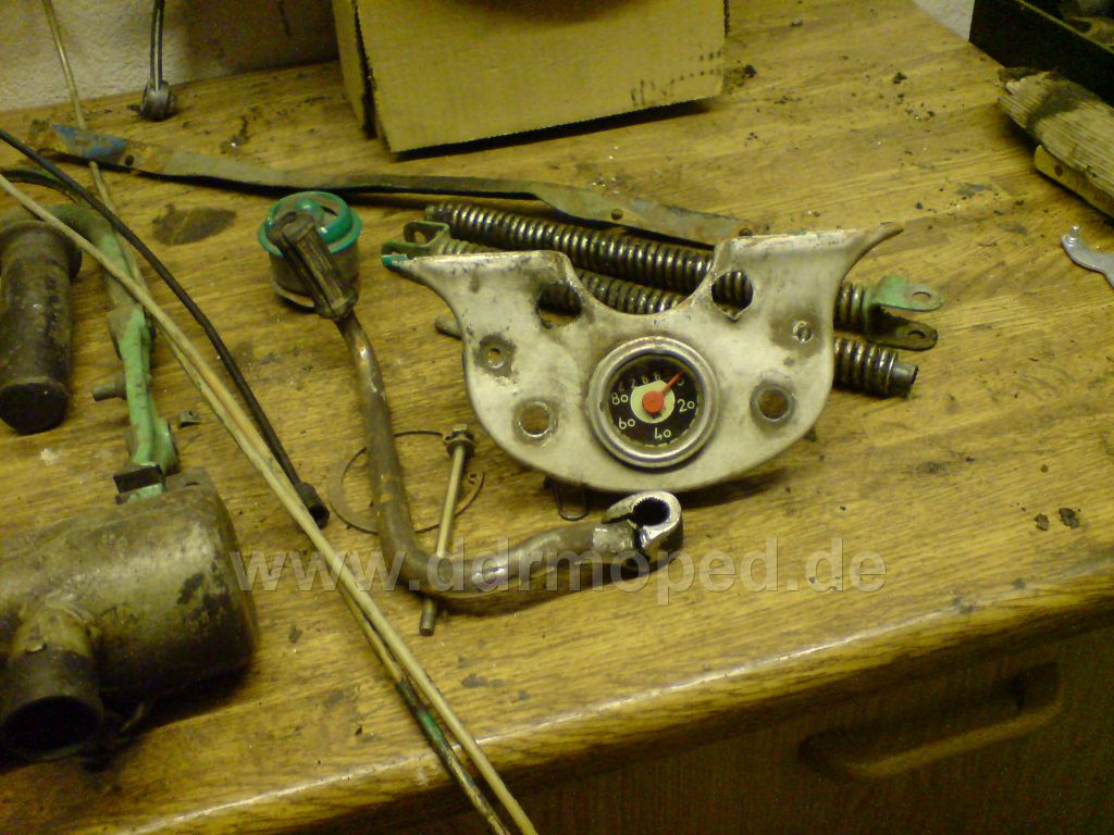

Also ich habe die Farben von der Sitz-pfanne und dem Lenker mal verglichen, sie sehen farbmäßig eigentlich gleich aus, aber ist der lenker nun Original oder ist er vom Spatz? Bei den Federbeinen bin auch schon stutzig geworden, weil ich dacht es waren weiße dran bzw. welche aus Alu, und was ist das eigentlich für ein Tacho der dabei war?

die Ferderbeine
Mfg Kevin

Das linke Federbein war drin der rechte war mit dazu
der tacho
Mfg Kevin

Tacho muss der hier dran. Wovon dein Tacho ist, weiß ich nicht.
