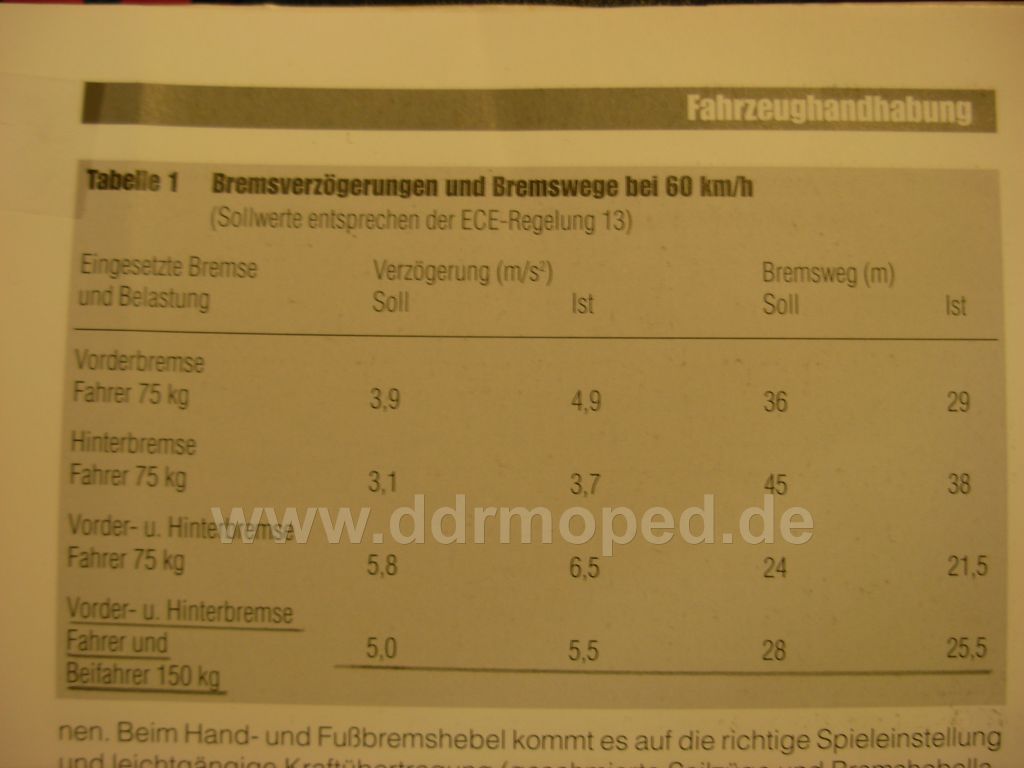

MfG Hannes aus Meck-Pomm

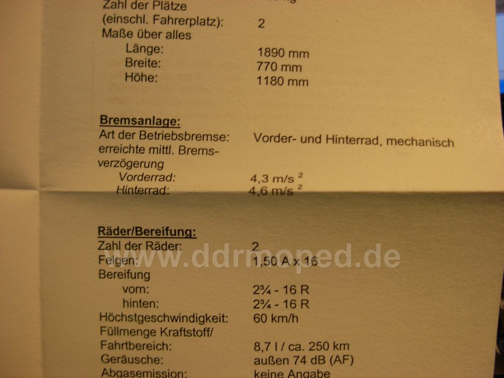

Geschrieben am: 02.12.2009, 14:28
Danke, das hilft. Dann kann ich mal testen.
