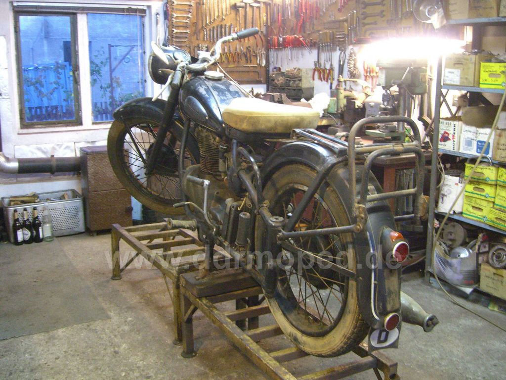

Hallo Leute,
Ich baue mir gerade eine Touren AWO Bj. 54 auf. Habe sie schon zerlegt,möchte aber alle Teile so gut wie es gut Original belassen. Den alten Lack poliere ich auf und bessere in teilweise mit Pinsel und matter schwarzer Farbe aus. Sieht man hinterher wirklich nichts mehr !
Bin nun auch soweit das ich lieber die Originalität bewahre.
Damals gab es ja Diskussionen hier wegen meiner kpl. Restauration der EMW wink.gif
Vielleicht kann mir noch jemand Helfen. Ich suche noch paar Teile, natürlich bezahle ich sie auch !
Und zwar:
-Fischschwanz Auspuff + Krümmer alt Original (kein neuer Nachbau in chrom !!!)
-Mechanischer Ablendschalter an Lenker
-2x Sozius Fußrastenhalter lang
-1x Tank mit Originallack (meiner ist nicht mehr so gut)
-1x Gepäckprücke (zum aufschrauben des Sozius Sattels)
-1 paar alte Originale Lenkergriffe
Wäre schön wenn da jemand was hat !
Besten Dank...
MFG Oldtimerfan

schutzblechendstück und felge sind moderner, vorderrad erkennt man nicht so, sind 5 nieten im blech vorne drin? die dicke IFA aufschrift müsste am vergaser sein, meine 54er hat noch 160 trommel vorn und lampe ohne zündschlossabdeckung, ist aber eine relativ frühe 54er.

auspuff ist auch moderner, sieht eigenartig von hinten aus, sitz is ja klar, ES oder sowas,aber was mir grad auffiel, ist die gepäckbrücke links und rechts mal weggeschnitten worden ??

Hallo David,
Also, das Foto zeigt die AWO so wie ich sie ende Oktober gekauft habe. Übrigens für 750 euro mit Original Brief und AWO Kundendienstheft (kannte ich vorher auch nicht). Da konnte ich nicht nein sagen wink.gif
Natürlich ist das wieder ne ganz schöne Baustelle ! Die haben hinten das KLappschutzblech zusammen geschweißt,den Gepäckträger weggeschnitten,den Lenker geschweißt,einen ES 250/0 Satell draufgebaut und und und....
Aber wie gesagt, ich habe sie schon zerlegt und will sie wieder Original zusammenbauen. Das hintere Schutzblech habe ich vorsichtig verschliffen und getrennt, so das man es wieder klappen kann. Die schleifstellen bessere ich mit Farbe und Pinsel aus. Da sieht man hinterher wirklich fast nichts mehr !
Das vordere Schutzblech hatte aber soviel Beulen und Roststellen das ich es durch ein besseres (im Lack) Original ersetzt habe !
Aber nun zweifle ich schon wieder. Ich wußte nicht das man das Alter des Kotflügels an hand der Nieten ermitteln kann !!!????
Das alte hatte 13 Nieten und das neue hat 7 Nieten !!!!?
Gab es noch andere Sorten Schutzbleche ????
Aber ich lasse das 7 Nieten blech auf jedenfall dran. Es ist ein so super Original Lack mit Linien und es ist auch schon montiert !
Die Vorderrad Felge hat ne Scharfe Kante und hinten ist ne runde Kante. Ich denke mal hinten wurde die Felge schon mal getauscht. Aber naja....
Übrigens Suche ich auch noch paar alte Originale Lenkergriffe. Wo bekommt man sowas her ! Diese Form hab ich noch niergends als Nachbau gesehen !!!!
Gruß Marcel

ja das ist ein super preis.
die griffgummis findet man eigentlich auf märkte, oder ebay.
die nieten zählt man vorn am schutzblech, ich nehm an du hast alle gezählt, 5 nieten müsste zu deiner awo passen, dann gibts die 4 nieten version,ca 57 und die 3 nieten version, das ist die letzte ausführung, wenns zur patina passt ,wäre mir das auch egal wieviel nieten es hat.
hat deine brems vorn noch 160mm?
gruss david

Ich habe schon die große Bremsplatte drin. Aber laß ich nun auch.
Die Lenkergriffe so wie sie früher waren gibts leider niergend !
Die Nachbau Griffe habe alle den großen Rand dran. Die alten waren ballig und hatten einen kleine Rand. Das wird schwierig !
