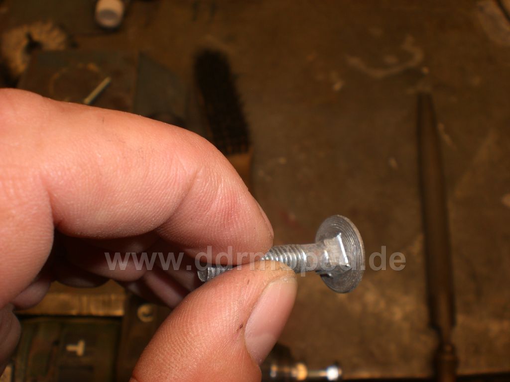

Hallo Waldi,
Du kannst auch Schlossschrauben M5 nehmen das kommt den Nieten sehr nah und man kann das ganze jederzeit zerlegen und auch seperat lackieren.

Hallo Matze,
danke für den Tip, aber der funktioniert so leider nicht.
Leider habe ich momentan kein Bild von meinem Problem.
Die Nieten haben schätzungsweise einen Durchmesser von 3 mm, und der Kopf sieht auch ganz anders aus, wie bei einer Schlossschraube.
Schlossschrauben habe ich genommen zum befestigen des Spritzschutzes beim S51, da gehts, sieht O.K. aus, aber bein 55er Einser geht das so meiner Meinung nach leider nicht.
Oder gibt es Schlossschrauben mit unterschiedlicher Kopfform ?

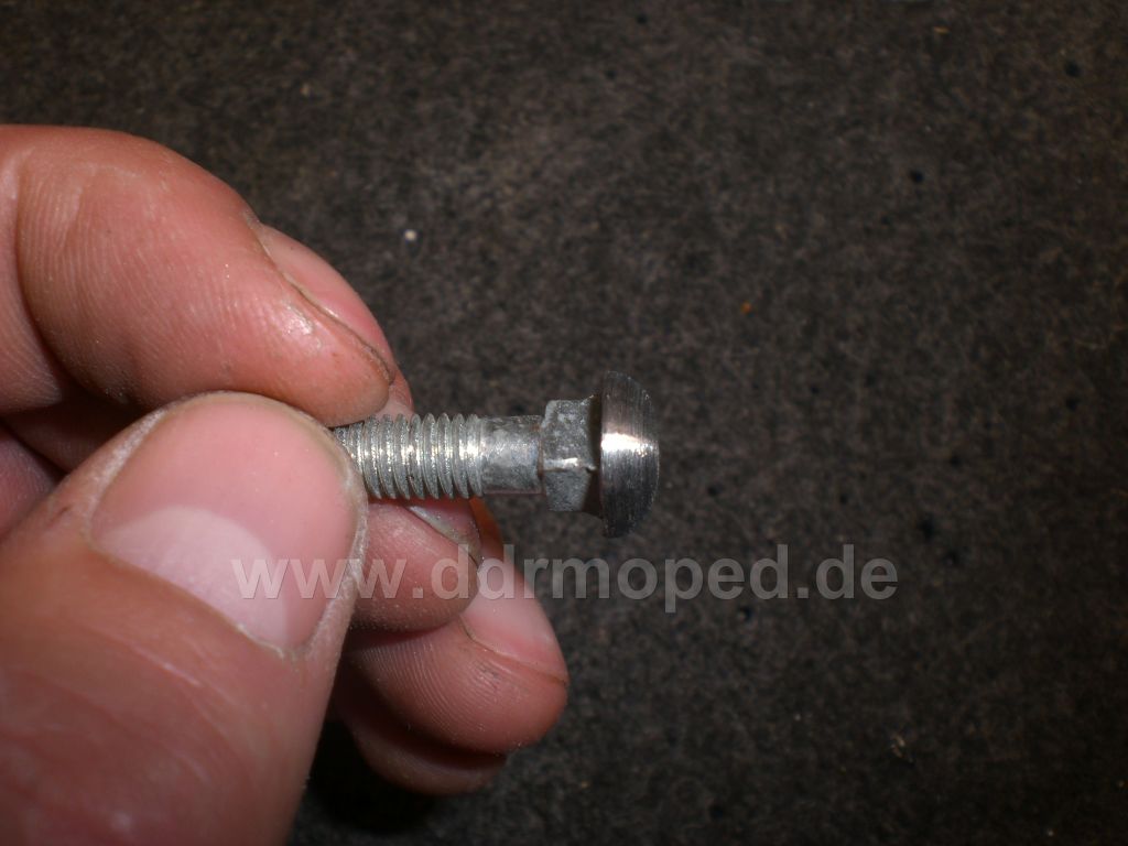

Piotr hat mir mal paar Schrauben geschickt. Kopf ohne Schlitz oder Kreuz, einfach blank, wie ein Niet. Trotzdem hinten Gewinde. Ich habe es in D so noch nicht gesehn, aber es ist verblüffend in der Anwendung!! Sieht aus wie "genietet" thumbsup.gif
Ein Spass: Such einfach bei einer Suchmaschine nach "Schraube ohne Schlitz oder Kreuz" laugh.gif laugh.gif
In der Grösse "hinteres Schutzblech" (M5 hmm.gif ) denke ich, noch etwas da zu haben.
Und ich habs doch getan: Schraube mit Gewinde und Kopf blank fotografiert. laugh.gif

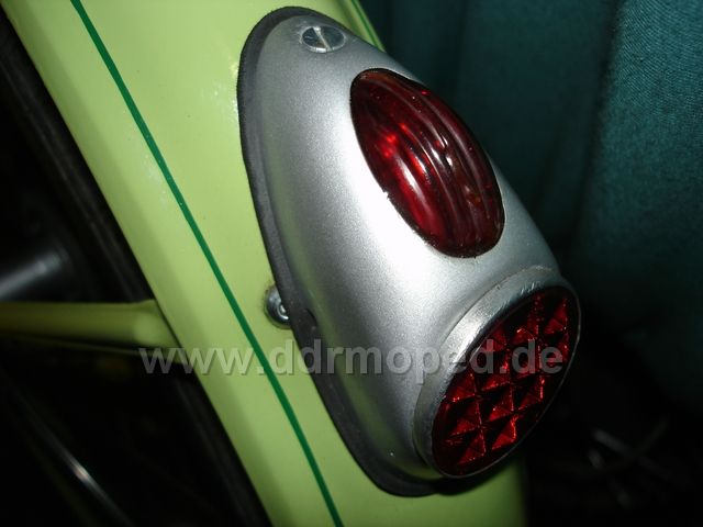

Hallo Waldi,
ich habe das Problem mit Linsenkopfschrauben mit Innensechskant gelöst. Die Idee stammte seinerzeit glaube ich von Hotte.
Ich wollte aus Korrosionsschutzgründen unbedingt alle Teile trennen. Das Nieten nach der Lackierung war mir zu heikel, da ohne besondere Vorrichtungen einfach nicht zu machen. Also blieb nur diese Variante. Bisher hat bei Oldtimerveranstaltungen keiner gemeckert. laugh.gif Die fanden die Idee auch alle genial.
Ich habe derzeit leider nur dieses Foto vom Rücklicht zur Verfügung. Die Schraube von der Strebe ist da leider halb verdeckt.
PS Die Schrauben gibt es in jedem gut sortierten Schraubenhandel.

Hallo, gibt es Unterschiede bei der Positionierung von Rücklicht bzw.Strebe?Bei den abgebildeten Foto sind die Nieten der Strebe nicht verdeckt.mfg andi cool.gif

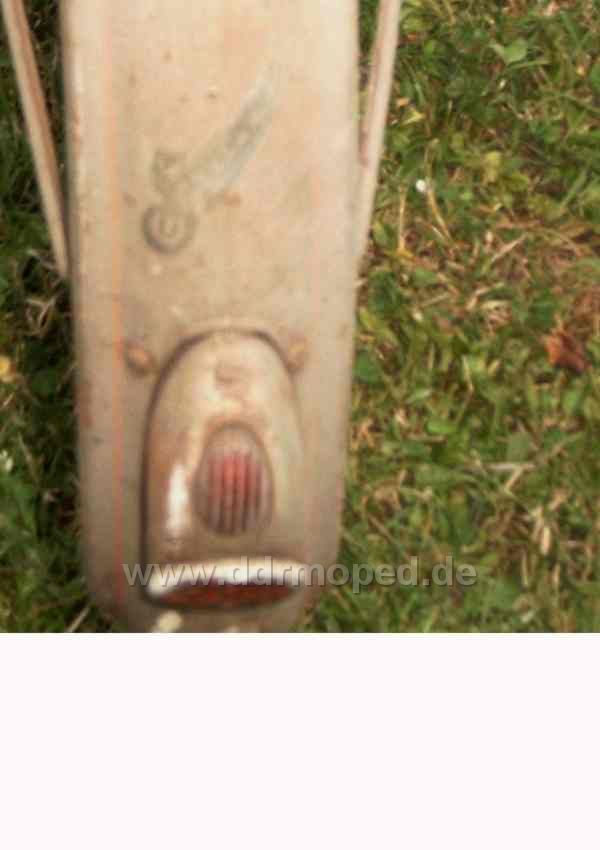

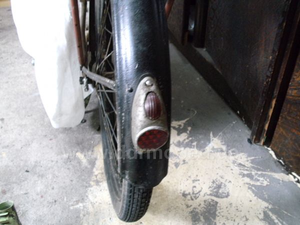

andi, das Problem wird ersichtlich, wenn man die Möglichkeit hat, mehrere SR1 seitlich zu betrachten/vergleichen.
Gerade bei dem geteilten hinteren Schutzblech fransten die 3 Schraubenlöcher aus und der hintere Kotflügel wurde kurzerhand gekürzt. Drei neue Löcher rein und es ging wieder eine Zeit lang.
Dadurch kommt hinten das Ende des Schutzbleches und damit die Strebe ein Stück nach oben. Und dadurch auch die Position der Nieten.

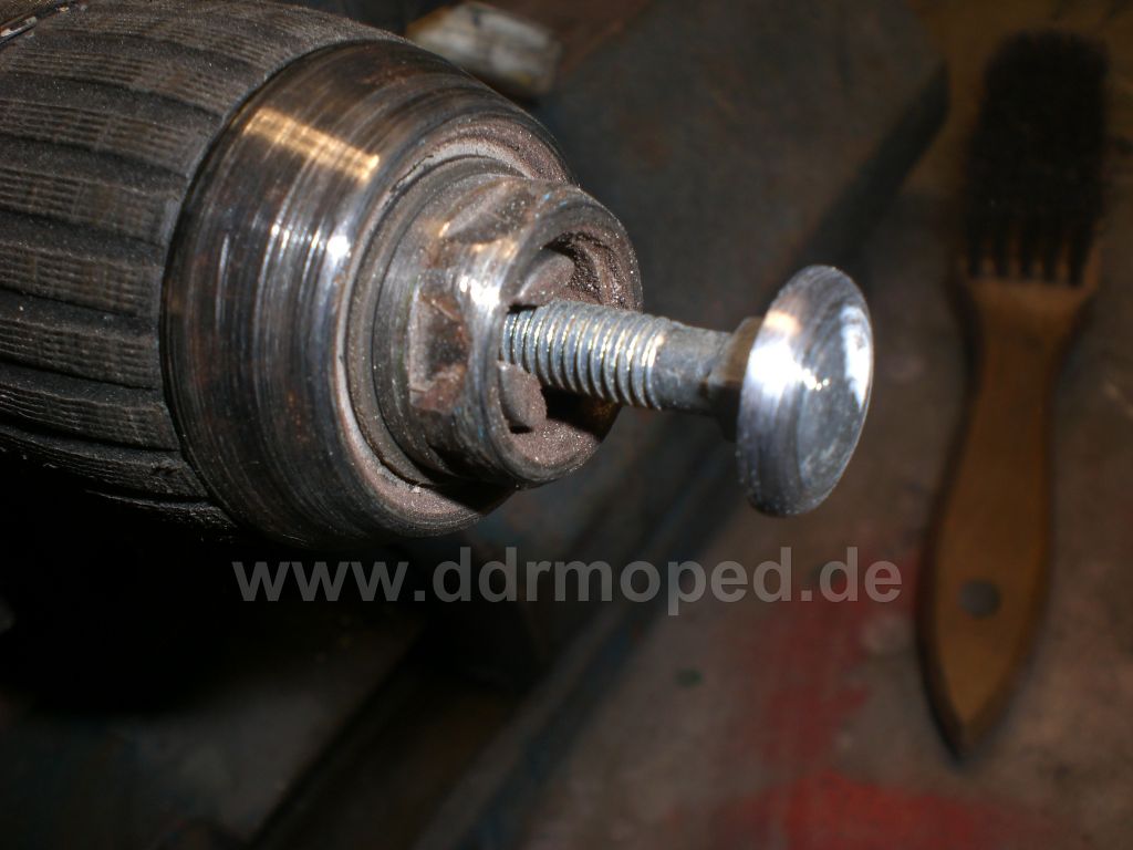

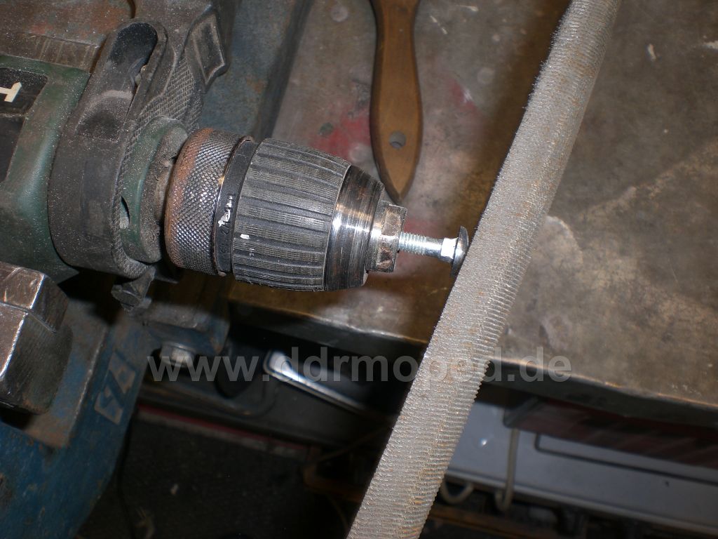

hier mein Vorschlag den ich gerade verwirklicht habe.
Anwendbar beim Schutzblech vorn, Luftpumpenhalterung etc.

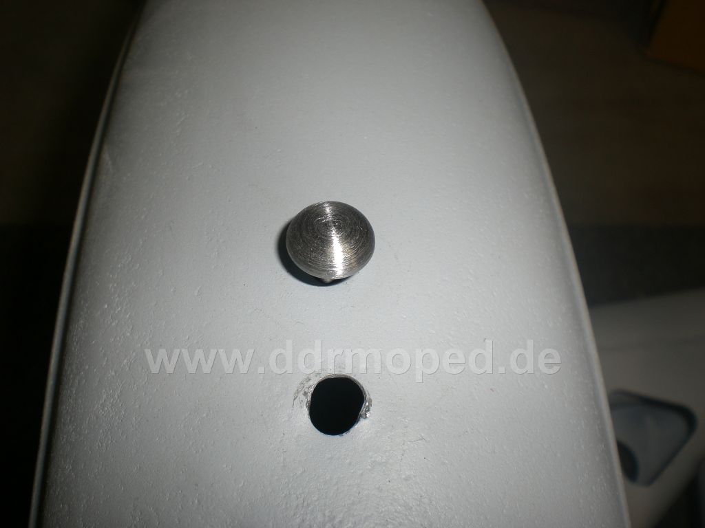

Werkzeugdeckel wird wohl nichts da habe ich mir die von Wolfgang empfohlenen Halbrundkopf mit Querschlitz M3 bestellt.
schönen Gruß Tony
schönen Gruß von der Küste
Tony

... in die Bohrmaschine...
Tony

... gute Feile...
Tony

... fettich, M6 für Schutzblech, M4 bei der LuPu
Tony

Hi Tony,
das ist der selbe Vorschlag wie ihn der Matze mir schon gemacht hat, aber mir ist der Schraubenkopf einfach zu Groß, den müsste man abdrehen.
Ist halt Ansichtssache, da gefällt mir die Variante von Jürgen schon besser, da kann man sich sicher auch noch was einfallen lassen und die Schraubenköpfe " verschliessen.
Am perfektesten ist sicher die Lösung vom Norbert, nur wo bekommt man solche speziellen Schrauben her ?

zuletzt noch die alle Löcher mit einer kleinen vierkant Schlüsselfeile eckig machen und gut is. thumbsup.gif
@ Bastelbasti, war Dein Tipp vielen Dank klappt super. Ich habe die Dinger natürlich noch zum Verzinken geschickt dry.gif
viel Spaß Waldi
Tony
