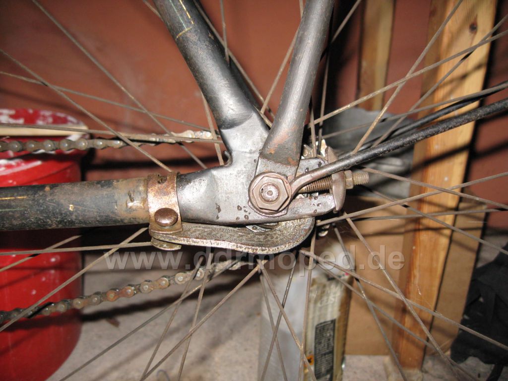

Hallo Leute,
irgendwie ist der Bremsanker meines Mifas komplett verbogen - vermutlich durch eine Vollbremsung. ohmy.gif Sogar die Radaufnahme des Rahmens hat es verformt... da müssen brachiale Kräfte gewirkt haben.
Ich bin noch ein paar Mal mit dem Fahrrad und dem verbogenen Anker gefahren, jedoch nur sehr vorsichtig, da es sogar einen Riss am dicken Metallblech des Ankers gibt... blink.gif
Das Fahr- und Bresverhalten war sonst eigentlich relativ normal, manchmal aber machte mir der Rücktritt plötzlich eine ziemlich heftige Vollbremsung bei nur leichter Betätigung. Wenn man dann kurz losgelassen und nochmal leicht gebremst hat, dann war das Bremsverhalten wieder normal.
Was könnte jetzt also zu diesem Schaden geführt haben?
Wenn ich den Bremsanker dann auswechsle will ich ja schließlich nicht gleich wieder einen verbogenen haben - eine Vollbremsung hält so eine Nabe ja normalerweise problemlos aus.
Danke schonmal für eure Hilfe,
Clemens

Das kenn ich auch zu gut, war bei meinem MAW Simson auch mal, genau so.
Da musste ich heftig bremsen. Ich hab dann nur den Anker ausgetauscht.

Ok, und dann gings wieder wie vorher?
Gruß, Clemens
Geschrieben am: 24.10.2009, 22:33
Es hatte sich nichts weiter verändert von der Bremswirkung her.
Maik

Hmm. hmm.gif Könnte natürlich auch durch die Deformation bedingt sein... ich bringe einfach mal die ganze Nabe auf Vordermann und verbaue einen neuen Bremsanker, mal sehen ob dann wieder alles in Ordnung ist. wink.gif
Gruß, Clemens
