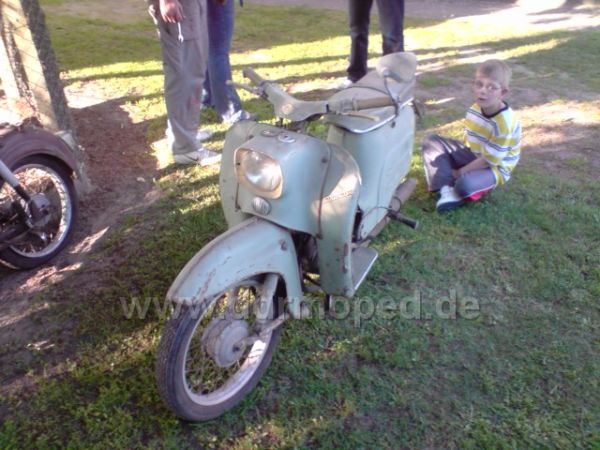

Geschrieben am: 07.06.2010, 18:44
Beiträge: 774
Mitgliedsnummer.: 2226
Mitglied seit: 14.05.2009
Hallo
Jetzt ist sie endlich zuhause !
Sie läuft auch schon nur irgentwi schatet sie die gänge nicht !
mfg benny
