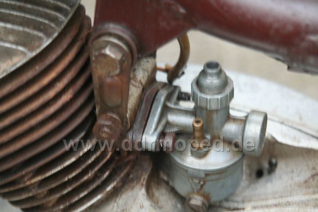

Hallo zusammen,
die frühen SR1 hatten doch eine geteilte Motoraufhängung. Jetzt würd ich gern wissen, bis zu welcher Fahrgestellnummer das wohl war. Wahrscheinlich eine Frage direkt an Wolfgang biggrin.gif

...die hier: E.

Die beiden einzelnen Hängelaschen dürften nur bei den ganz frühen SR1 1955 verbaut worden sein.
Man hat wahrscheinlich bald festgestellt, dass mit einem Verbindungssteg in der Motoraufhängung die Verwindungssteifigkeit des Motors erhöht werden kann.
Mein frühester Ersatzteilkatalog ist vom 1.11.1958 und hier ist bereits nur ein Stück "Hängelasche" (die mit dem Steg) enthalten.
Vielleicht hat jemand noch einen älteren Ersatzteilkatalog, in welchem auch beide Hängelaschen dargestellt sind?

Eine klare Antwort auf diese Frage wird dir wohl keiner geben.
Mit einiger Sicherheit kann man wohl sagen, dass bis zur Fahrgestell-Nr. 16.000 noch keine Veränderungen am SR 1 vorgenommen worden sind. Also war auch die Motoraufhängung bis 16.000 noch zweiteilig.

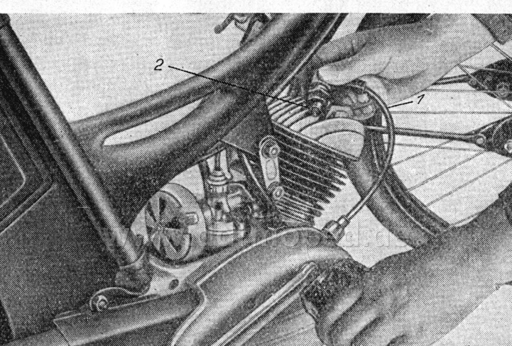

Auch in der 1. BA vom 30.05.55 kann man es nicht eindeutig erkennen.

1. BA vom 30.05.55: Hier ist es doch deutlich zu erkennen.

QUOTE (Wolfgang @ 06.10.2009, 17:19)
Wenn ich geschrieben hätte " Hier ist es doch deutlich zu erkennen" , wär bestimmt wieder einer gekommen der es nicht glaubt. laugh.gif laugh.gif wink.gif
Sei es drum , ich glaubs. thumbsup.gif Danke Wolfgang ich schau noch mal richtig nach und gehe in mich ..... smile.gif

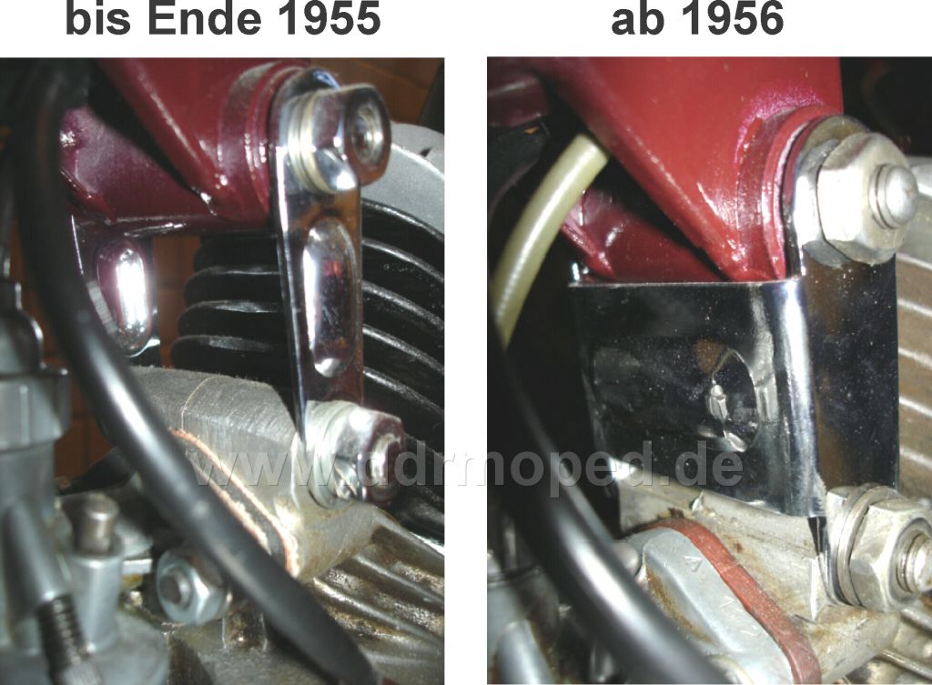

Ich fasse noch einmal zusammen:
1. Es gibt diese Teile (einzelne Hängelaschen) in natura.
2. In der Bedienungsanleitung vom 30.5.1955 sind sie abgebildet.
3. Auch die Bezeichnung "Hängelasche" in allen Ersatzteilkatalogen noch für die doppelte Ausführung weist auf den Ursprung hin.
4. Ab Ersatzteilkatalog vom 1.1.1956 ist die doppelte Ausführung zu sehen.
5. Also sollten jetzt die einzelnen Laschen nur an den SR1 mit Baujahr 1955 verwendet werden und danach die doppelte Ausführung.
Alles, was heute an noch so original aussehenden unrestaurierten Fahrzeugen vorgefunden wird, muss nicht stimmen, da bei jedem Ausbau des Motors in den vergangenen 50 Jahren eine Verwechslung passiert sein kann.
