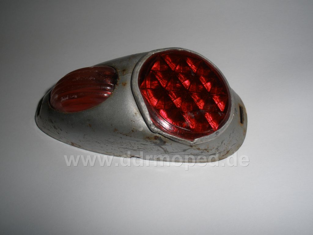

Ich habe vom mobiler4 alias Tony ein Rücklicht für meinen Hammerschlagblauen bekommen (im Austausch wink.gif ). Ist noch ganz gut in Schuss, nur die Alueinfassung des Reflektors hat etwas gelitten. Hat jemand ne Idee, was man da machen kann? Oder gibt es im Forum was dazu? Habe leider nichts gefunden.

In wie fern gelitten?
Ist sie matt oder verbeult?
Ich würde da nicht zu viel rumdoktern weil das Glas brechen könnte.
Die Reflektoren kann, meines Wissens keiner so nachfertigen, dass die Optik wie die der Alten ist.

Nee, das Katzenauge ist noch 1A, aber der Alurand ist halt ziemlich verbogen und zerknietscht ...

...mach doch mal nen Bild. wink.gif E.

Das isses:

Thorsten, spann ein 20-Cent-Stück in den Schraubstock ein und nimm ein kleines Hämmerchen, ein Bier und etwas Zeit. Es ist Alu und man bekommt es "gedengelt".

Auweia!
Das wird nicht leicht.Du musst beim Glas wirklich höllisch aufpassen, weil es sehr viele dünne Stellen hat die auch noch scharfkantig und geradlinig verlaufen.Sehr hohe Bruchgefahr!

Also ich würde Norberts Ratschlag fast vorziehen - nur das wird ewig dauern sad.gif .

Wie ich das mit dem Alurand mache, weiß ich noch nicht. Aber die Bördelvariante ist nicht in der näheren Auswahl, so viel Bier vertrag ich nicht laugh.gif
Ich werde aber auf alle Fälle ein Foto vom Ergebnis reinstellen, kann aber dauern cool.gif
