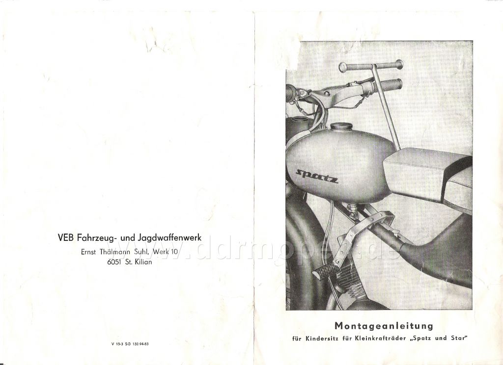

Hallo Leute, da ich schon des öfteren die Frage gelesen habe, wie man denn den Kindersitz beim Start oder Spatz montiert, habe ich mal die Montageanleitung eingescannt und stelle sie euch hier zur Verfügung. Ausdrucken sollte auch möglich sein.
