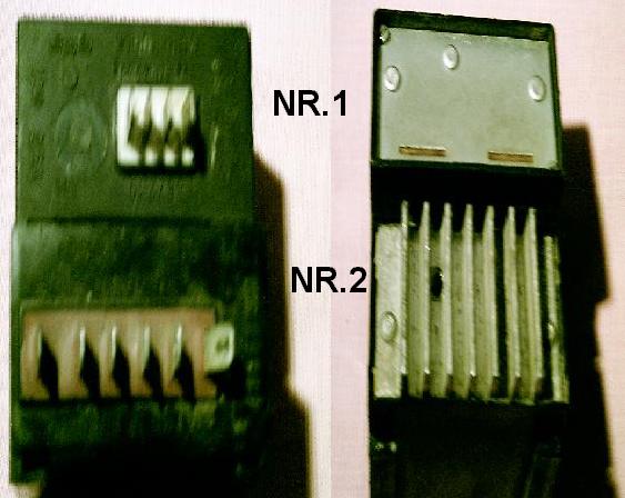

hallo leute welches der beiden ist elba und welches ist ewr ( NR. 1 oder NR. 2)???
wer evtl. noch einen schaltplan der beiden für die s51 elektronik 12V hat????
was ist ewr eigentlich??
Gruß Christoph

ELBA= Elektronische Lade- und Blinkanlage?
Ich kann dir net helfen ich hab bloß ein S50 und ein S51 1-4
MfG joker317

hab nun schobn rausgefunden das NR 1 elba ist und NR 2 ewr aber wozu ist ewr nun da und was heißt es ich brauch auch ganz dringend nen schaltplan dafür cry.gif
Gruß Christoph

Hallo Simmi das ewr ist soglaube ich eine Gleichrichterdiode oder sowas in der Art. Denn wenn ich recht der Anahme gehe ist das was die Lima an deinem Moped bringt 12 V Wechselstrom. Und der muß dann gleichgerichtet werden. Das ist doch eigendlich für deinen Roller? _uhm.gif Hast du da einen E-Starter drann? Also einen Anlasser?
Kann dir einen Schaltplan in Farbe mailen.
Gruß Gerd

also die zündung ist von roller und die bausteine auch will die aber einbauen weil ich noch keinenn 12V blingeber und keine ladeanlage hab brauch ich das EWR???
ach und nen anlasser war nicht dran am roller und e start dem zufolge auch nicht
danke schonmal!!
Gruß Christoph

Hast du den Plan bekommen? Wenn ich nicht ganz daneben liege, ist die ELBA elektronische lade und blinkanlage. Aber das ist aus dem Plan zu ersehen.

ja das stimmt das wusst ich auch schon brauch ich die EWR nun??

EWR begrenzt scheinbar die Bordspannung, innen ist ein Gleichrichter der auch bei kombination beider,für die ELBA gebraucht wird. Bei ELBA solo ist eine seperate Gleichrichterbrücke vorhanden. Die neue Elba lässt sich innen einstellen. Wenn die Ladespannung nicht stimmt.
