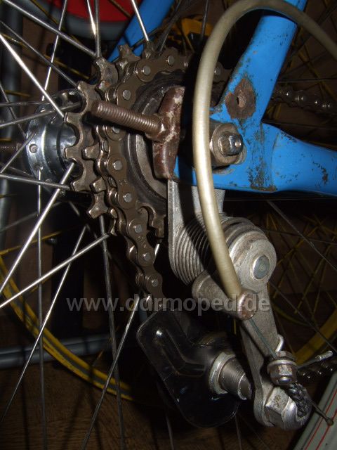

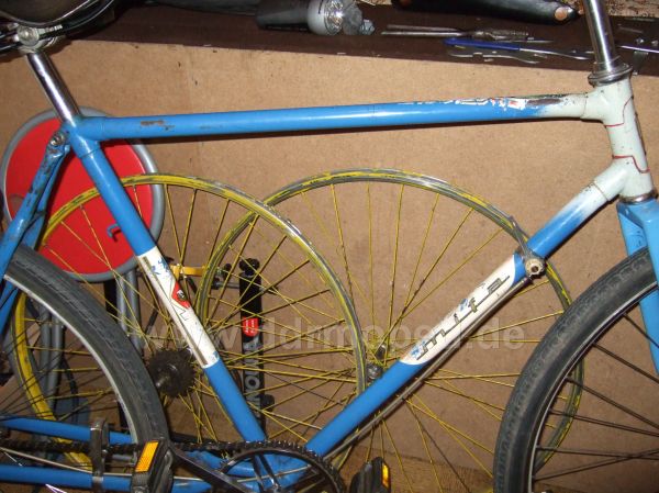

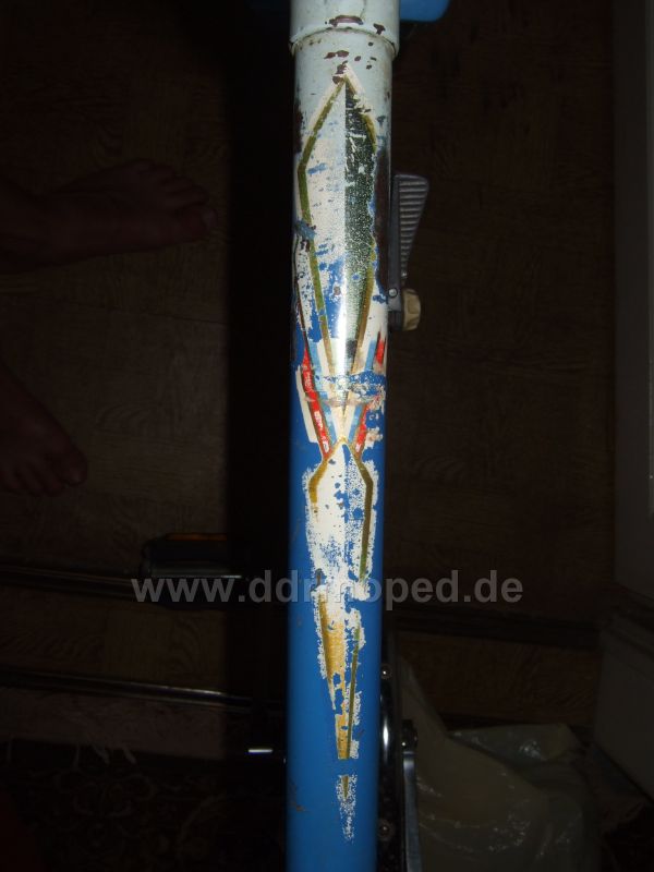

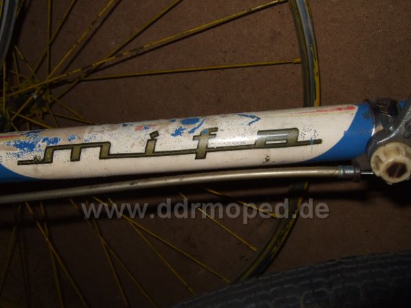

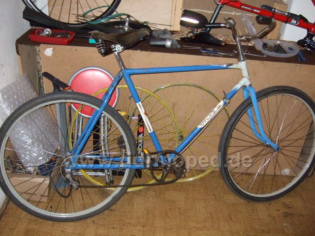

Hallo liebe Bastler! Ich habe ein wie ich finde sehr schickes Mifarad, bzw. ursprünglich nicht viel mehr als Rahmen, Lenker und Räder gefunden, dass ich mir nun restaurieren möchte. Die Frage ist, wie war der Originalzustand, denn ich habe selbst im Verkehrsmuseum nichts Derartiges in alten Katalogen finden können. Den Schriftzug am Unterrohr kenne ich in der Art nur von Lastenrädern und anderen Spezialrädern von der Mifa. Außerdem war eine 3gang-Schaltung verbaut, k.A. ob die original war. Die Gabel war jedenfalls nicht original, ich werde eine andere besorgen müssen, die ich lackiere und evtl. mit neuen Abziehbildern versehe. Frage ist auch hier: wie hat's ausgesehen. Das gleiche bei den Schutzblechen. Also wer mir irgendwie helfen kann, soll das gerne tun.  Hier ein paar Fotos:
| Nico241090 |
Beiträge: 5094
Also Schutzbleche würde ich diese hier nehmen, passend zu den Felgen: *klick* allerdings noch blau liniert. Diese Lampe vorn und diese hinten hin. Andere Gabel muss bei dir noch rein, Gestängebremse, Bakelitgriffe, Ledersattel oder den genähten Sattel aus Kunstleder. So würde ich es machen. Wäre dann auf jedenfall schonmal ein zeitgenössischer Zustand, der auch dem orginal recht nah kommen könnte. Aber ohne genaue Vorlage kann man da auch nichts 100%iges sagen. Zumindest wären dass alles DDR-Teile aus dem Zeitraum, Schutzbleche typisch Mifa (kann aber auch sein, dass die bei dir in Rahmenfarbe lackiert waren und weiß liniert. Dein Fahrrad ist jedenfalls nach 1962, denn da wurden noch andere Abziehbilder verwendet und vor 1968, denn da waren dann schon auf jedenfall neuere dran.

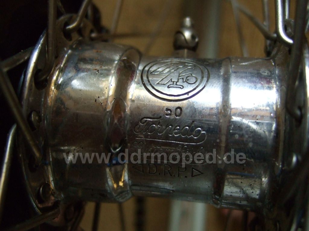

Könntest du mal von dem Nabenkörper ein Foto machen? F&S Teile gab es an DDR-Rädern. F&S wurde 1955 zu Renak umbenannt, aber irgendwie sind doch noch einige Jahre später Teile mit F&S Logo produziert wurden, warum auch immer Älteste F&S Reichenbach Teil, was ich bisher kenn, ist von 1957. Von 1959 ist dein Rad aber sicherlich nicht. Zum Tretlager: Das gab es in der Form von ca 1954 bis zur Wende und wurde je nach Modell oder Verfügbarkeit verwendet. Das hat mit dem Baujahr nix zu tun. Und bitte Entferne wieder das Ebaybild, es sei denn es ist von dir selbst. Fremde Bilder im Forum hochladen ist nicht erlaubt hier.
