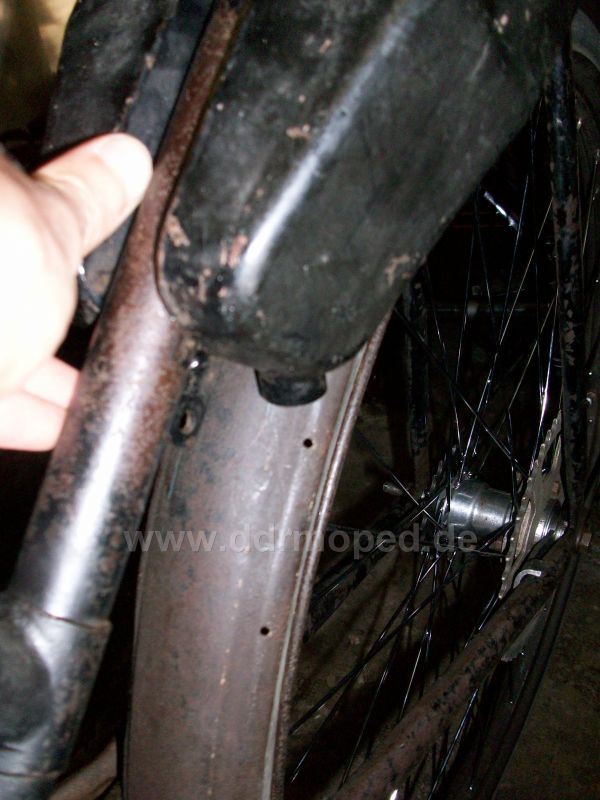

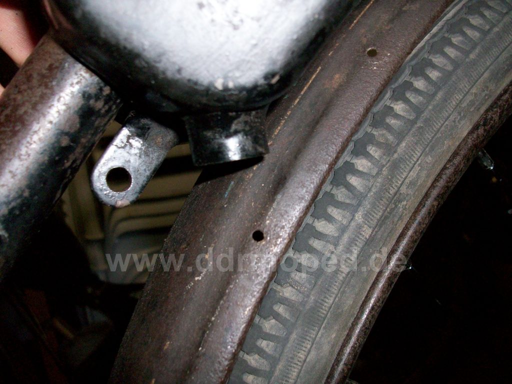

Hallo,ich habe folgendes Problem. Mein Tank ist so nah am Schutzblech,dass der originale Benzinhahn ganz und gar nicht passen würde dry.gif Wer kann mir einen Ratschlag geben? wink.gif
MfG Matze

Bild 2:
Bastel
lg
Basti

Hmm _console.gif Mein Anschluss für den Benzinhahn liegt 1mm über den Schutzblech wink.gif

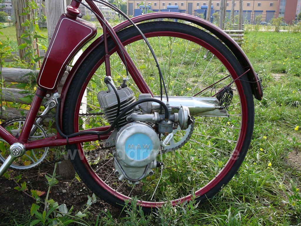

Wie erwähnt, Tank tiefer setzen, etwas verdrehen, Haltechelle über der Muffe befestigen( in Bild zwei zu sehen).
Maik.

Bild 02:

Vieleicht kommt es mir nur so vor, aber da scheint nich viel Platz zwichen Rahmenrohr und Schutzblech zu sein sieht so aus, aber bau doch erstmal den Tank an, und die Schutzbleche vorher ab. Und schau ob du da was evtl. biegen kannst, denn der Tank wird immer vor den Schutzblechen montiert.

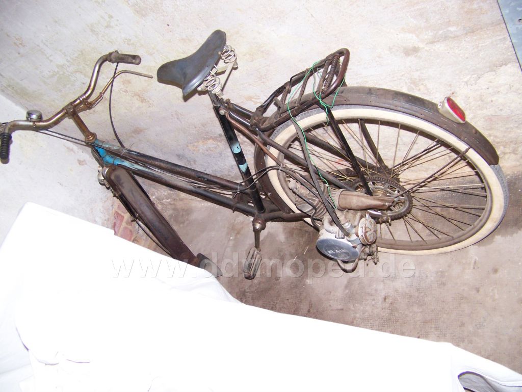

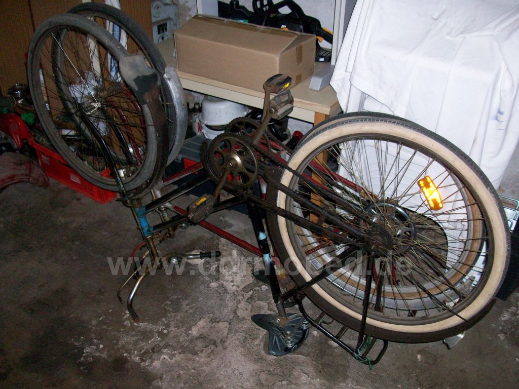

Hallo Matze,
das Problem hatte ich auch ... bei mir hat es mit dem etwas längeren Originalbenzinhahn überhaupt nicht hingehauen ... an keiner Stelle ... ich habe deshalb notgedrungen auf einen (kürzeren) Hahn aus dem Ersatzteilsortiment von huenerschreck.de zurückgegriffen ... ist nicht schön (zumal der originale Hahn zu Hause im Kellerregal liegt) ... ist aber so ...
... zur Not mußt Du echt was aus Deinem Schutzblech für den Hahn ausschneiden ... das kam bei mir nicht in Frage, da ich mir das Blech vorher habe handlinieren lassen ... hab ich auch schon gesehen ... der Hahn sitzt echt unmöglich am Tank ...
Sag mal Alex, wie hast Du denn da den Tank durchbekommen, ohne das hintere Schutzblech zu demontieren? ... Dein Fahrrad muß ja ein traumhaftes Rahmendreieck haben ... wink.gif
Schönen Gruß

Könntest Du mal ein Bild von der Kombination: Rücktritt-Motor-Motorschelle machen und einstellen?
