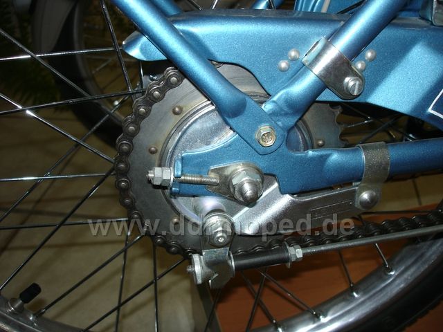

Geschrieben am: 28.07.2009, 16:30
QUOTE (Mopedfuchs @ 28.07.2009, 16:14)
Für hinten gibt es keine unterschiedlich großen Kettenräder, nur mit 34 Zähnen.
Fuchs,
das Foto habe ich hier schon mal präsentiert. Wenn auch selten, muss es für hinten auch unterschiedlich große Kettenblätter gegeben haben. Sieht auf dem Foto jedenfalls so aus. Möglicherweise gab es die für Auslandsserien wegen der zulässigen Vmax.

@Jürger
Das Bild habe ich an anderer Stelle im Forum tatsächlich schon mal gesehen, aber das Kettenrad ist mir nicht aufgefallen. Das größere Kettenrad bewirkt jedoch mehr Anzug und weniger Höchstgeschwindigkeit.
