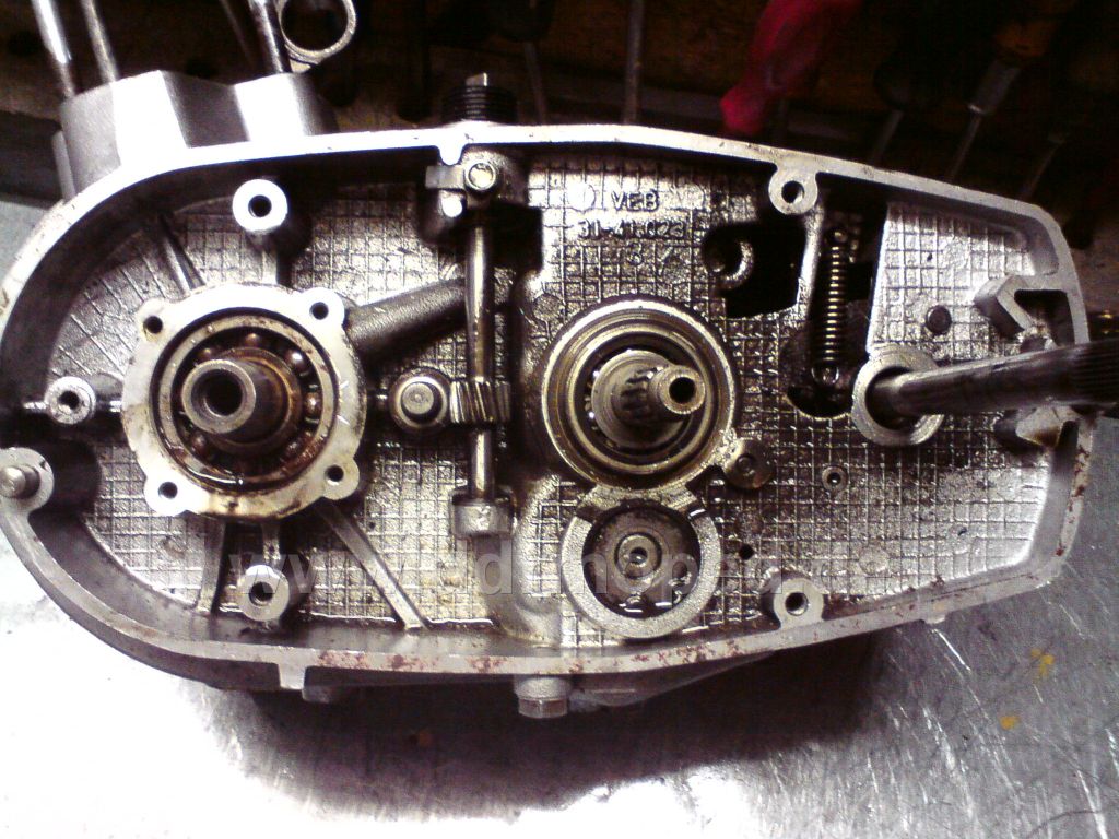

Nun bin ich heute dabei alle Lager, Simmerringe und Dichtungen zu bestellen um den Motor wieder flott zu machen.
Ich muss vorraus sagen ich habe bis jetzt nur Simson's restauriert und habe dabei schon an die 20 Motoren zerlegt und wieder zusammengebaut, bin also kein Laie.

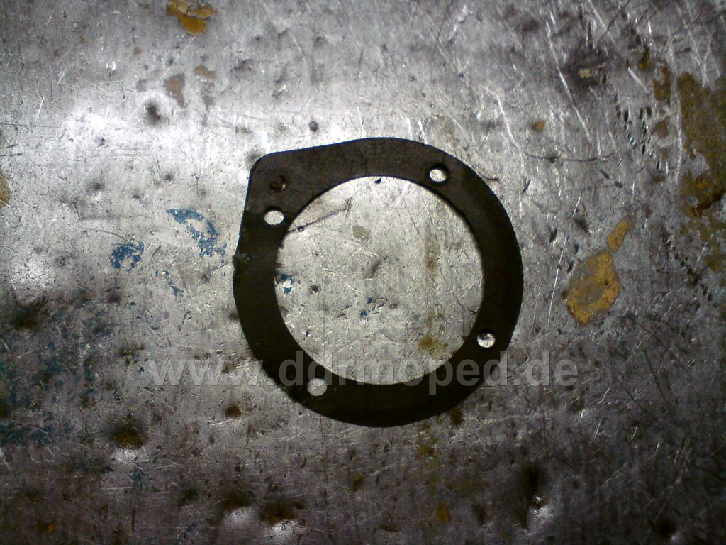

Nur find ich für den Motor keinen entsprechenden Dichtungssatz.
Kann mir jemand sagen ob dieser passt? (mir fehlt da irgendwie die Dichtung hinter dem Ritzel oder irre ich mich - Bild angefügt)

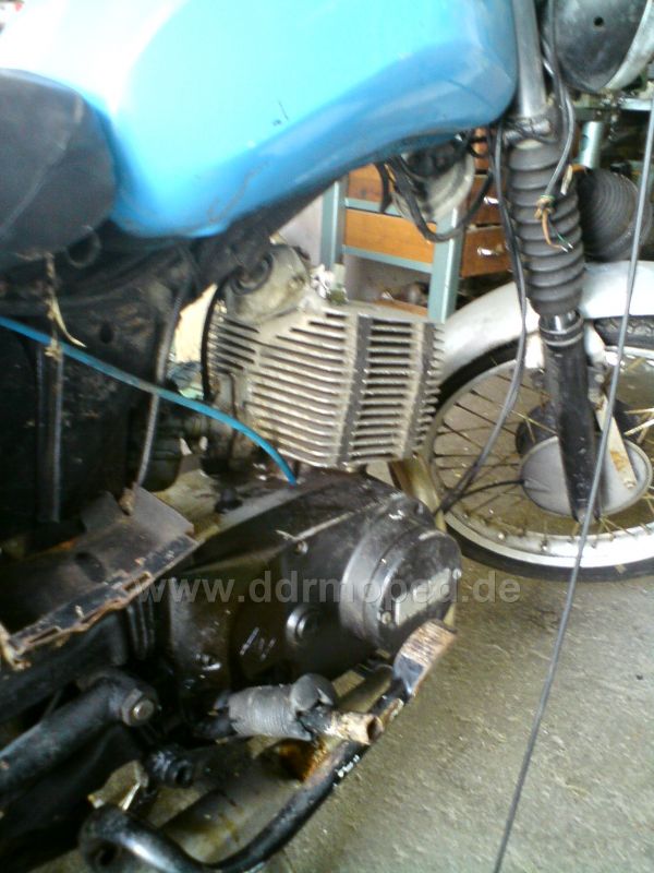

Wie man auf dem Bild erkennt hat der Tank große Dellen vorne. Hat die MZ denn keinen Lenkanschlag? Auf beiden Seiten sind gleich große Dellen drinn.

Den Dichtungssatz gibt es zum Beispiel bei Schubert, eine Mitteldichtung gibt es nicht, da kommt Bärendreck rein. Als Ersatz dafür nehme ich immer CurilT.

Auch wenn ich dir ungerne wiedersprechen möchte. Aber
Auf keinen Fall Bärendreck nehmen. Das Zeug wurde schon gegen ende der DDR Zeit aberfunden, weil es aushärtet wie lack und dann nicht mehr dicht wird.
Gerade bei Aluminiumgehäusen die Temperaturschwankungen ausgesetzt sind.
Richtig ist das die ETZ keine Mitteldichtung hatte.
Es wird zwar eine angeboten, aber man muß sie nicht einbauen.
Ich habe sie immer mit eingebaut, ob bei etz150 oder bei etz250 und beide Motoren sind seit Jahren top Dicht.
Nachteile durch einbau der Dichtung habe ich bis jetzt keine feststellen können.
Habe aber zusätzlich die Dichtung eingeklebt..
Ersatzteile bekommst du alle bei Zweirad-schubert.de in ellwangen
mfg Toni
PS: schönes Motorrad, mach was draus..

also an Dichtmasse nehme ich "Weicon - Black Seal".
...Bärendreck rein. Als Ersatz dafür nehme ich immer CurilT.
Er hat ja auch geschrieben dass er Bärendreck nicht nimmt @Callifan

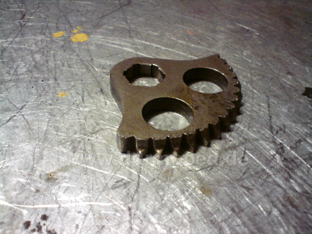

Defektes Kickstarterrad

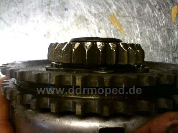

Zahnrad hinter Kupplung ist auch kaputt. Wie bekomm ich das eigentlich ab?

Kann man den Mitnehmer der Kupplung noch hernehmen? Ein paar Schläge hat das Ding schon von den Eisen-Lamellen bekommen.
Callifan
Geschrieben am: 23.07.2009, 19:39
Beiträge: 635
Mitgliedsnummer.: 350
Mitglied seit: 18.10.2006
hallo,
wie gesagt, teile gibts bei schubert, auch den mitnehmer in neu, wenn du willst.
sind aber übliche verschleißspuren, die immer wieder auftreten und die kupplung nicht wirklich an der Funktion behindern, wenn es nicht zu extrem wird..
mfg Toni
