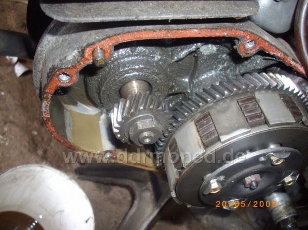

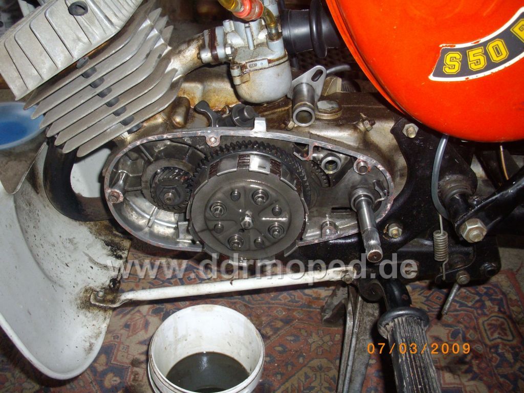

Als meinProblem ist folgendes, ich habe genau diesen Motor. Eingebaut in einer KR 51/2 war 8 Jahr auseinandergebaut still gelegt. Habe alles wieder richtig zusammen gebaut. Lief, alles super bin gefahren, hat unheimlich stark gequalmt und ist immer wieder ausgegangen, bis nichts mehr ging.Das Problem, die Wellendichtringe,Getriebeöl im Verbrennungsraum. Also wechseln. Habe mir alles bestellt was ich brauche und den Gehäusedeckel links also Kupplungsseite aufgeschraubt. Kleines Zahnrad abgenommen. Darunter war ein plastik ring habe ich als Wellendichtring gehalten und demontiert. War aber die Führung der Kugeln des Kugellagers. Frage: wo ist dr wellendichtring? Ich Habe die Madenschraube der Kupplung herausgedreht und die Mutter verstellt, da ich dachte, ich könnte dadurch die Kupplung lösen. Ich habe mir das Lehrvideo angesehen jedoch anderer Motor ander Kupplung etc. ettlich Bilder, aber ich komme nicht weiter. Ich will beide Wellendichtringe dieses Motors wechseln und weiss nicht wie. Auch habe ich kein Specialwerkzeug wie den Abzieher. Ich habe einen "normale" Abziehe, kann man improvisieren? was ist mit der Madenschraube der Kupplung? Stehe ziemlich auf dem schlauch und bin um jede Hilfe dankbar...

Frechheit Bilderdiebstahl!!!! Das auf den Bild gezeigte Fahrzeug gehört meinem Schwager und nur ICH habe das recht die von mir gemachten Bilder zu verwenden. Also fragen wär ja wohl drin gewesen oder das hab ich hier noch nicht erlebt Das ist eine S50 wie man unschwer am schriftzug erkennen kann die Kurbelwellensimmeringe kann man nur wechseln indem man den Motor komplett öffnet Was du denkst ist ein S51 motor alles was das Video zeigt kannst du komplett vergessen. Und da du nun eh schon den Lägerkäfig zerstört hast kommst du eh nicht ums öffnen des Motors herum Gruss Dirk

Sorry sorry war mir dieser Rechtlichkeit nicht bewust... wollte niemanden kränken. Ich habe ziemlich verzweifelt nach Bildern zwecks der Erklärung meines Problems gesucht und dieses Foto gefunden. Wollte rein den Motor darstellen und beschreiben. Bin heute nicht wirklich zum schrauben gekommen, also auch noch nicht weiter.
