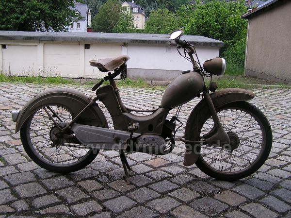

so sah er vor der Restauration aus,verbaut war die Federung vom E und ein gammeliger zustand,überpinselt und total ungeplegt und noch nicht mal wettergeschützt einquartiert

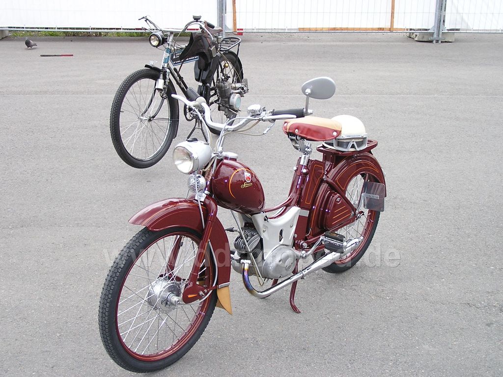

So sieht er nun aus:

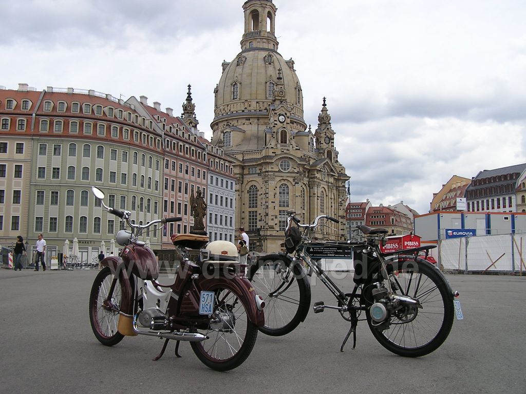

Hier mal eine hellere Aufnahme vor historischer Kulisse unserer Frauenkirche: thumbsup.gif

Ich muss schon sagen,nicht schlecht!
Zwar sind für 57 bestimmte Details die Eurer nicht hat aber das würde dann ja nochmal ein halbes Jahr dauern,bis man alle nötigen Teile hat um den 100% Authentisch zu machen.Deshalb interessiert mich die Rahmennummer.Wenn der so sein soll,sollte das ne späte Nummer sein.
Auf die schnelle hab ich ein Detail gefunden,was Du schnell ändern kannst.
Die Tachowelle sollte vor dieser Haltestrebe entlanglaufen.
mfg Toni

Ja ich weiss das mit den Details,zB. keine Halbnaben,kein gummipuffersattel,mehr kenn ich jetzt nicht,aber Danke für den hinweis mit der Kupplung,ändere ich umgehent

also,der Sattel ist ja kaum noch zu haben,und die Naben will ich den Winter üpber ändern,Fahrgestellnummer:2789xx

Das WANDERER mit MAW ist geil _clap_1.gif , der Essi ist aber auch nicht schlecht.
Das Abziehbild am Tank sitz aber alles andere als korrekt oder ???

In wie fern sitzt das Abziehbild nicht korrekt? Sieht doch klasse aus _clap_1.gif

ja glaub ich auch, da gibts keinen richtigen Platz. Mir gefällt unser Essi _clap_1.gif _clap_1.gif _clap_1.gif

Ok, ich geb Euch recht
ich hab mir mal meine 2 Originaltanks angeschaut, ich glaub die Positionierung ist bei jedem etwas anders. Es erschien mir so das die Abziehbilder relativ hoch (direkt unter der Linierung) angebracht waren. Aber ein Originaltank von mir schaut genau so aus.
Gruß Mathias
ps. mit dem Krümmer das wird ich nicht auf die leichte Schulter nehmen. Wenn der Motor neu gemacht ist und der Krümmer wird zu heiß liegt das an falschem ZZP oder das Gemisch ist zu mager.
