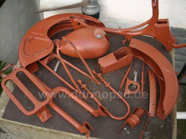

Wieso willst du die Teile vorm lackieren noch einmal mit Sandpapier bearbeiten? Wurden die so grob gestrahlt? Ich kenne es so, dass die Teile direkt nach dem strahlen grundiert werden. Durch die feine raue Oberfläche hält der Grund auch besser.

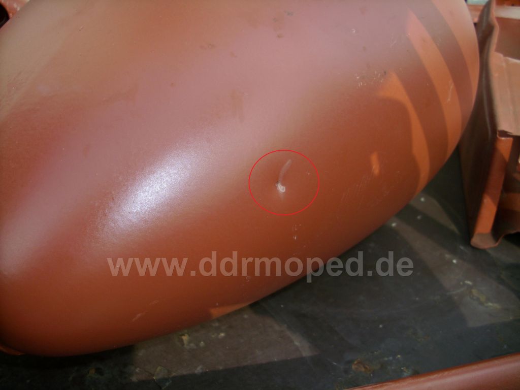

Die Delle im Tank musst du (vor dem Grundieren) mit KFZ-Spachtelmasse ausgleichen. Gibts im Baumarkt.

Hy Eric,
Ich habe meinen Essi auch Sandstrahlen lassen (von Stahlsandstrahlern, so sah es dann auch aus, Mega rau). Also habe ich mir Sprühspachtel geholt und mit 320 Schleifpapiergeschliffen. Letzte Woche bin ich mit dem Fahrrad zum Lacker gefahren und hatte den Scheinwerfer als Probestück mit. Als ich fragte ob das schleifen mit dem 320 ausreicht, war sie der Meinung das ich 800 nehmen soll, (ich war dementsprechend geschockt, da ich fast das ganze Moped bereits fertig hatte, hat dann aber doch nur einen Tag beansprucht (zum neu Schleifen).
Also meine Tips:
1. Sofort wenn das Moped vom Sandstrahler kommt, ne Schicht Grundierung drauf (das ist blankes Metall das rostet sonst sofort)
2. das Moped nach und nach mit Sprüh Spachtel einsprühen und mit 320 schleifen
3. zum Schluss noch eine Schicht Filler drüber und mit 800 Schleifen
(so habe ichs gemacht, bei einwenden, lass die Profis hier sprechen wink.gif)
Zum Tank:
Kommt drauf an wie groß die Beule ist.
Als wenn sie relativ tief ist: Verzinnen, (geht ganz einfach)
(aber lass den Tank vorher mind. 2 Tage in der Sonne zum Austrocknen stehen (ist sicherer)
Dann notfalls n bisschen mitr der Feile drüber.
Dann nurnoch spachteln (ich habe Nitrospachtel genommen (dauert allerdings 12 Stunden mind. bis es trocken ist und man es Schleifen kann)).
-dann grob schleifen (das es relativ eben ist)
- und dann allerdings erst mit den Sprühspachtel drüber und Schleifen

Hab mal schnell alles ausgepackt und ein paar Fotos gemacht. Auf diesem seht ihr den momentanen Zustand.
Grüße Eric

Die Delle an dem Tank ist winzig klein. Möchte sie dennoch gern mit "wenig" Aufwand verschwinden lassen. Ansonsten bleint ja ein Schönheitsfleck.
Grüße Eric

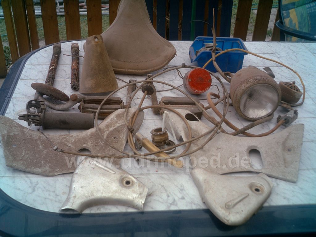

Hier die originalen Teile, die ursprünglich mit an dem SR verbaut waren. Die nette Familie hat sie mir gegen einen kleinen Obulus mit überlassen. Räder waren auch mit dabei. Diese werden in den nächsten Tagen samt Naben aufpoliert und neu eingespeicht.
Einen Motor ist besorgt, ebenso liegt eine neue Auspuffanlage, neue Rückleuchte und diverse Kleinteile da.

hy Smooth,
war das zeug schon beim Sandstrahlen?
Was ist da für Lack drauf?????
Bei der Beule reicht Spachteln dicke.
Grüße:
Tim

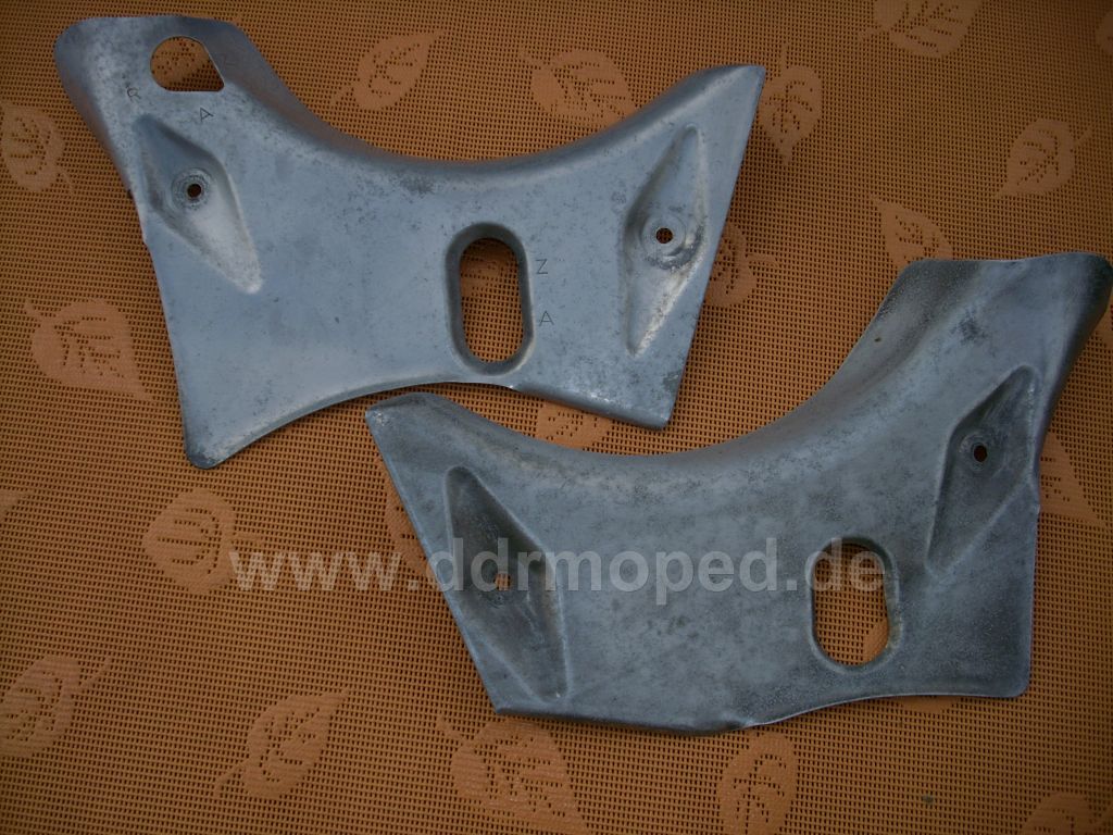

Diese Seitenbleche hab ich schon (stundenlang) versucht zu polieren. Aber die Wirkung zeigt sich nur bedingt. Die Bleche sind angegriffen - sieht aus wie Akne. Ich tippe mal auf Streusalz, das sich eingefressen hat.
Bekommt man das irgendwie weg?

Geschrieben am: 06.07.2009, 17:07
Wie hast du das versucht ?
Mit der Hand ?
Ansonsten mal mit einer Schwabbelscheibe probieren, das sollte gehen .

@ Tim:
Ja, es war beim Sandrahlen. Was da drauf ist, ist kein Lack, sondern eine Grundierung. Warum die "farbig" ist, weiß ich nicht. Habe fast die Vermutung, dass es irgendein Rostschutz sein könnte.
Habe diesen SR von einer netten Familie so bekommen. Den wollte der Mann eigentlich selber wieder aufbauen, ist dann aber leider erkrankt.
@Raphael:
Habe mit Elsterglanz und DDR-Polieraufsätzen für die Bohrmaschine poliert.
