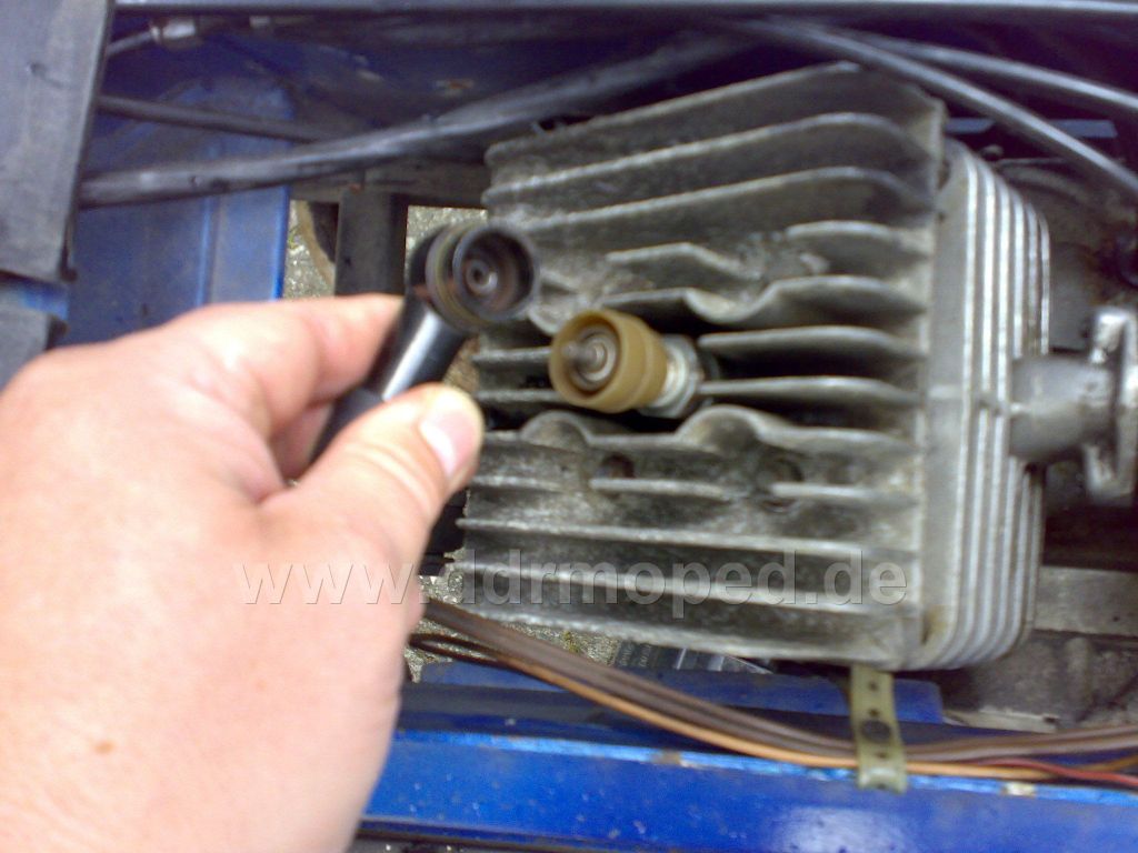

Habe kürzlich erst folgendes Gerät erworben: SR 50 N B4
Bin technisch total aufgeschmissen. Habe dennoch mal den Deckel überm Motor geöffnet, nachdem der Roller aus ging... Er ging zwar noch ein, zwei Mal an, danach jedoch nicht mehr.
Ich bin auch nicht der riesen Internetfreak. Daher habe ich schon eine ganze Weile gebraucht, um dieses Forum hier zu finden. Ehrlich gesagt, wenn man das hier alles so liest, da kriegt man richtig Bock, all die Tipps selber auszuprobieren. Aber wie gesagt, bin nicht unbedingt der Bastlertyp.
Jetzt erstmal zum aktuellen Problem meinerseits:
1. Die winkelige Kappe, die auf der Zündkerze sitzt, ist das der Kerzenstecker?
2. Wenn ja, dann ist dieses Ding bei meinem Roller wohl hinüber. Die kleine "Fassung darin, die wohl Kontakt mit der Zündkerze aufnehmen soll, ist nicht mehr vollständig. Wo bekomm ich so ein Ding nun her?

Hallo Meister wink.gif !
Nun ja, dein Winkelding ist Tatsächlich ein Kerzenstecker!
Die Gibs in jedem Mopedladen...

Zunächst mal Danke für die prompten Antworten.
Was mich jetzt interessiert, ob dieser Kerzenstecker ein Simson-Originalteil sein muss oder ob man da genauso andere Teile nutzen kann.
Der eine Link führte mich zu dem Kerzenstecker Beru. Ist das die Bezeichnung für einen ganz bestimmten Kerzenstecker oder ist das eine Marke, ein Hersteller, der verschiedene Typen anbietet.
Zu guter Letzt: verstehe ich das richtig, wenn ich mir diesen Beru-Kerzenstecker organisiere und selber einbaue? Ist das schwierig?

Beru ist der Hersteller. Wechseln ist nicht schwierig. Das Kabel aus dem alten Stecker rausholen und im Neuen wieder einklemmen. Ich empfehle dir gleich ein neues Zündkabel mit zu kaufen, ist ja nciht teuer.

Danke für die Tips!
Der Kerzenstecker ist ausgetauscht. Der Roller läuft wieder!

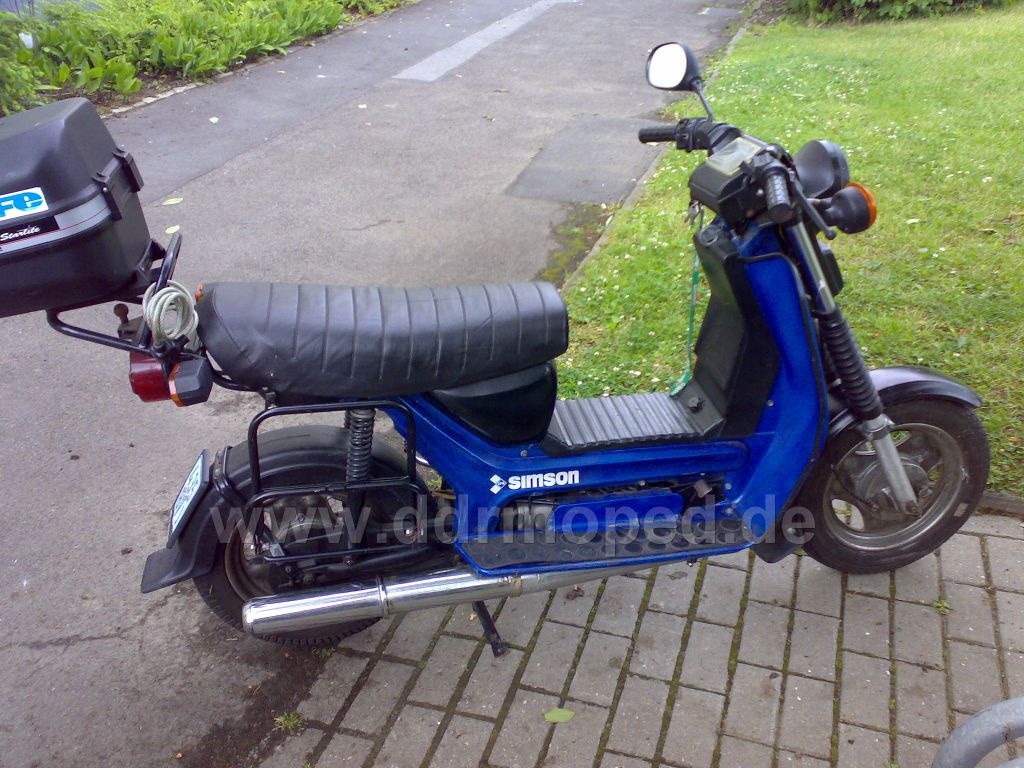

So, hier mal meine Simsin SR 50 B4
