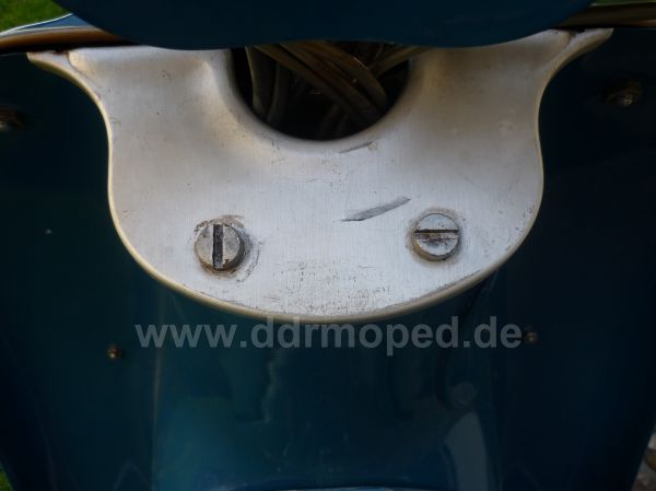

Ich habe mir mal gedacht man könnte mal nen Restaurationsleitfaden für die Gute 65er Schwalbe in das Forum bringen... Mich würde es interessieren weil ich meine 65er auch gerade so Original wie möglich machen will...
Am besten wären zu jedem Teil ein bild.
Hier das erste: War an der 65 immer ein Lenkerblech aus Alu dran?
Hier ein bild davon:

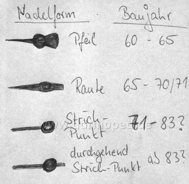

Und der Tacho sollte der Pfeiltacho bis 70 sein....ansonsten analog 64(da gibt´s ja massig Fotos hier), oder hab ich was vergessen?

mal ne frage. Bin auch dabei meine 65er fußschlater wieder in originalzustand zu versetzen. Was für schrauben haben in das Alulenkerbelch anstatt der tupfer gehört? es waren doch keine sechskant? oder? mfg

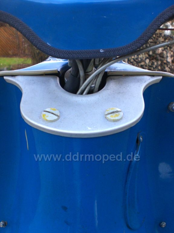

QUOTE (Gast @ 16.08.2009, 18:51)
Was für schrauben haben in das Alulenkerbelch anstatt der tupfer gehört? es waren doch keine sechskant? oder? mfg Martin
Die Schrauben haben Schlitz .
Hier Bj.66
Stephan
Gruss Stephan

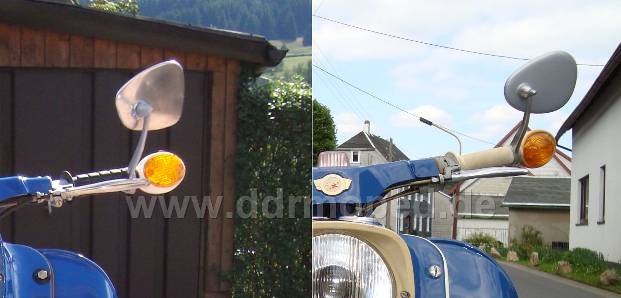

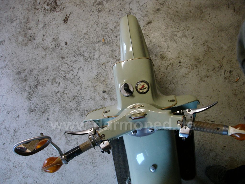

okay. Nun stellt sich mir noch die Spiegelfrage. den linken? oder den rechten? der rechte ist von meiner 64er. der linke ist derzeit an der 65er. Habe beide Spiegeltypen an 65ern gesehn. Achja. die ochsenaugenblinker hat die 65er schon.. is nur nachn altes foto.
Wie siehts mit der Mitteltunnelmutter aus Alu aus? un dem Distanzstück am Gasgriff? Alles schon Plaste? Die 65er ist ende Okt ausgeliefert wurden. mfg

Alles noch aus Metall.
Meine '67er hat auch noch die "Ur"-Rändelmutter sowie den Distanzring aus Metall. wink.gif
Spiegel hat sie auchnoch den Slusia, also den Rechten.
Bei meiner (wiegesagt Bj. '67) sind die Schrauben übrigens aus Plastik:
Gruß Marcel

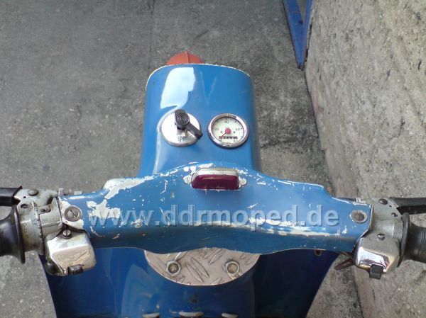

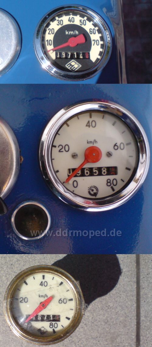

Welcher Tacho ist nun der Richtige? Der erste ist von meiner 64er. Der 2te ist derzeit verbaut an der 65er. Un den 3. hab ich als Ersatz noch rumkullern.
Geschrieben am: 19.08.2009, 13:13
Ohh mein Thema. Also; vorn angefangen...
Lampenring, bis I/65 noch der Breite von der 64er, sowie der schwarze Pfeiltacho, NKJ 153 Vergaser und der Alukettenkasten. Dannach Pfeiltacho in Weiss bis70, 16N1-1 mit Schraubnippel und Plastekettenkasten sowie Lenker, Knielech/Trittbrettstrebe in tundragrau. Bis II/65 noch die Lenkerabdeckung mit erhöhtem Standlicht.

also brauch ich den 64er tacho ohne schwarz... hmm. mal schauen wo ich sowas auftreibe. Am besten findet sich sowas bei der oldthema in Erfurt. Aber die is leider erst im Januar sad.gif
Geschrieben am: 19.08.2009, 13:51
Wieso, welche Rahmennummer hat sie denn??? Unter 245000?

ach ne.. stimmt. sry. ich brauche also denn 3. auf meinem Bild, der aber nur bis 70 geht.

Motor ist definitiv auch keiner von 65! Meine 65er F hat den originalen Motor drin und ist ziemlich spät (III-IV/65) und Tacho sollte der hier rein, unbedingt!
