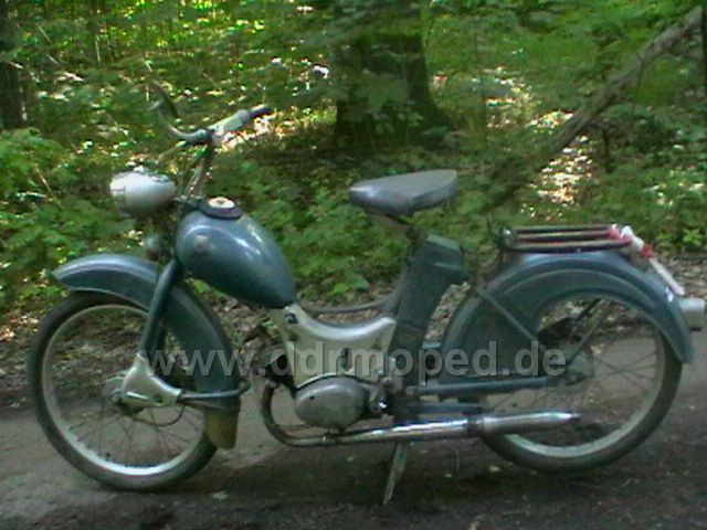

Spontane Ausfahrt im Wald gestern Abend...
MAKE LOVE NOT WAR

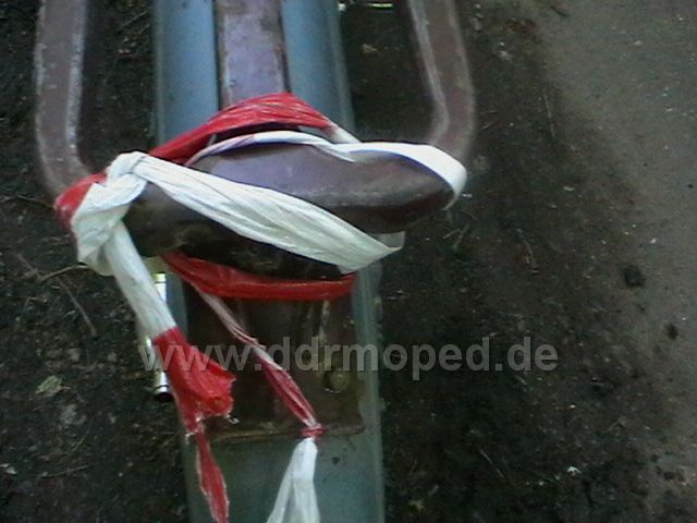

MAKE LOVE NOT WAR

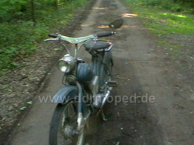

MAKE LOVE NOT WAR
