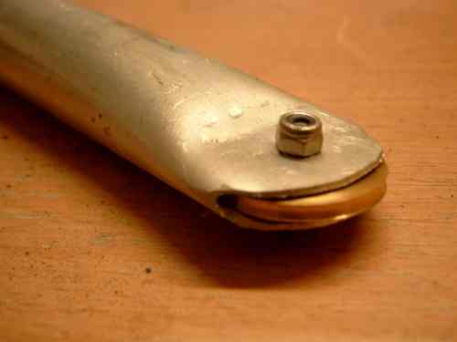

Es gibt auch ein Liniergerät*fotosuch*, aber ich persönlich komm damit nicht so recht klar.
Das besteht (ist ein Nachbau) aus einer Aluhülse, die unten gequetscht ist. Darin läuft ein konkav gedrehtes Messingrädchen. Die Farbe wird eingefüllt und über eine Schaumgummieinlage aufs Rädchen übertragen/dosiert.
Es geht, aber ich ziehe die Stiftvariante vor. Der Schleppinsel ist auch nicht so mein Ding...
