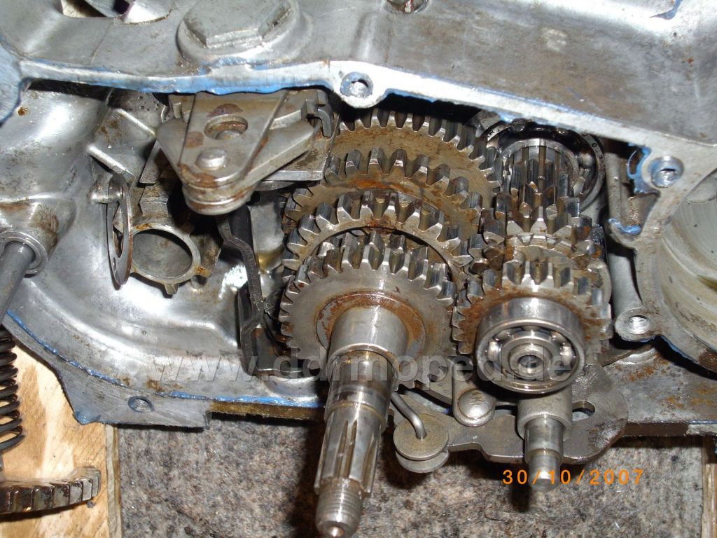

Das sieht man zum ersten daran das unter dem Motor die 2 Kupferhülsen sind beim 3gang ist das dort verschlossen
Und zum zweiten an dem Leerlaufschalter welcher sich unter den 2 Gebläseabdeckungen im Motorgehäuse eingeschraubt befindet 3gang oben 4gang unten
Nun Prinzipiell bist du erst dann legal unterwegs wenn sich ein Kettenritzel mit 13 zähnen am Motor befindet
Ich habe eins mit 13 Zähnen dran und der Staribert geht auch seine 70 sachen das ist absolut normal bei Simson biggrin.gif
Prinzipiell wärst du mit einem 14er Ritzel illegal unterwegs aber ich habs noch nicht erlebt das mich einer bei einer Kontrolle nach dem Ritzel fragt
Zumal man den Unterschied von außen nicht sieht wie gesagt da muss man schon drunter schauen
Getriebe von innen
