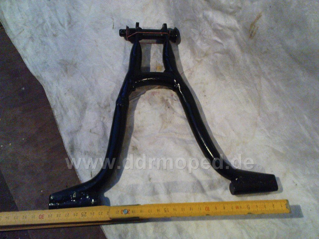

Hallo ich brauche die Maße von einem Rohrständer, da meiner total verzogen ist und ich ihn richten möchte brauche ich das Maß der Öffnung unten.
Und wo kommt eigentlich die Feder rein?

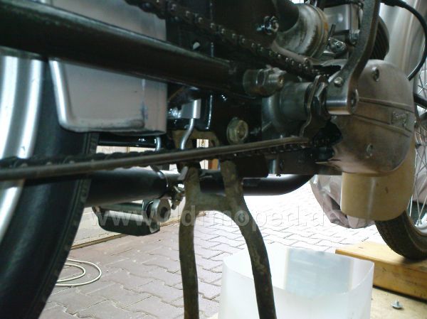

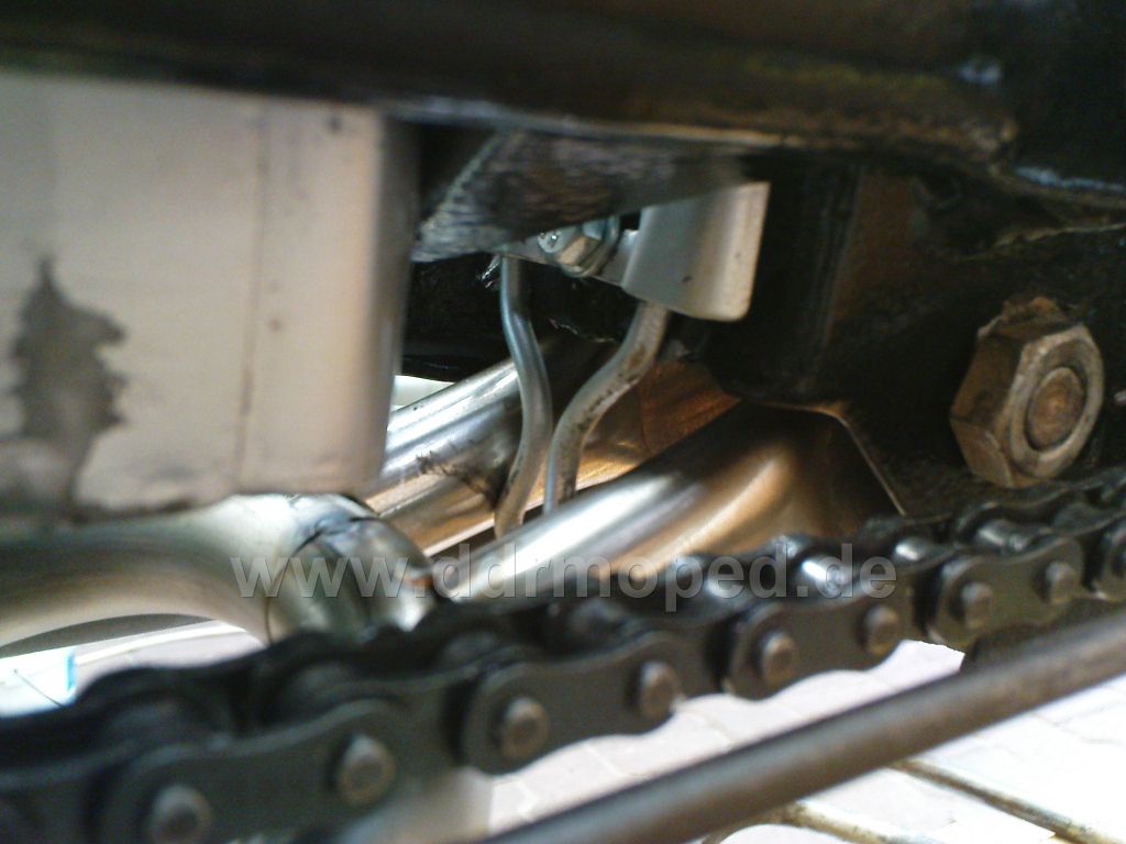

Hallo mephistho, die Feder ist doch am Rahmen befestigt und wird nur in die oberen
beiden Stege greifen, wenn du den Ständer hochklappst.

Hier noch ein Bild wo du die Feder sehen kannst..

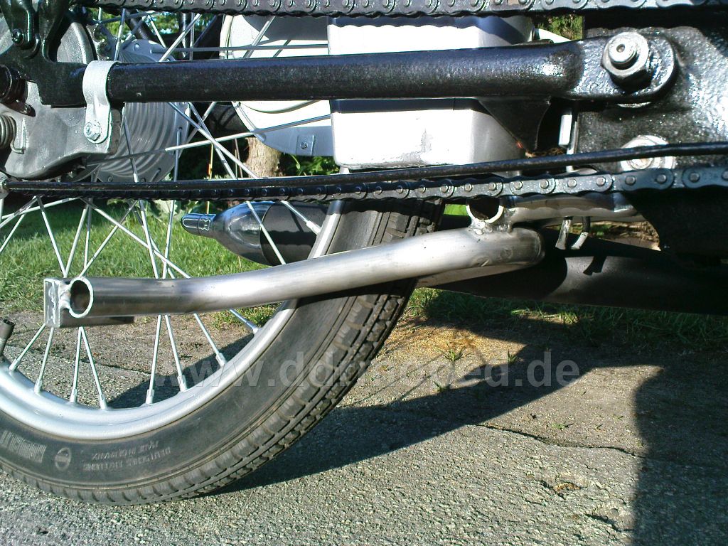

Ich habe mir folgende Konstruktion überlegt,da bei mir immer die Kette den Ständer sprichwörtlich "auffras".Ist zwar nich original ,wird aber sich länger halten!

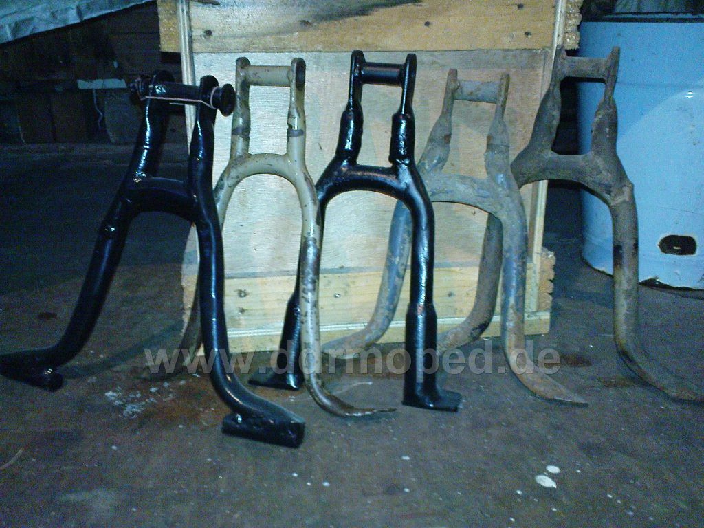

Mit den Maßen ist so eine Sache,kann ich dir nicht genau sagen .Bei meiner Sammlung gibt es gewisse Toleranzen,aber es sollten außen so ca.30cm sein(war
gerade mal messen).
es folgen noch ein paar Bilder...

und noch eins..

Super ich danke dir! Für das Maß.
Zum Thema:
Feder ich habe mir jetzt ne Zugfeder besorgt weil ich dachte die kommt auch noch ran. damit der Ständer im abgestellten Zustand auch unter spannung steht. _uhm.gif War wohl falsch gedacht!
