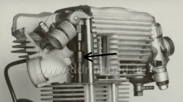

Hallo Sebastian,
hier ist mal ein Bild von einem Zuganker in einem AWO-Motor. Dieser Zuganker greift in den Stehbolzen ein, bei der S51 ist es nur eine Mutter.
Gruß Hille

Okay, dann hab ichs verstanden.
Dann passt Stehbolzen besser.
Grüße, Sebastian
