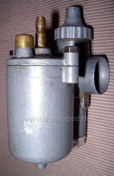

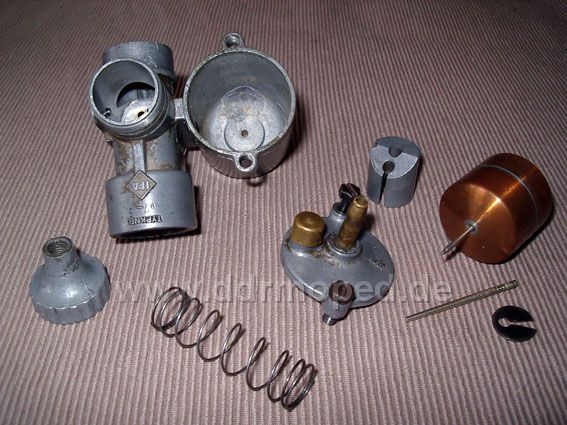

Hier nochmal ein paar Bilder zum besprochenen IFA Vergaser KNB 17-5 für die IFA RT 125/0:

ist das "der" besagte Vergaser von dem Link ???
drehmoment
Geschrieben am: 07.03.2012, 14:54
Beiträge: 6784
Mitgliedsnummer.: 141
Mitglied seit: 03.10.2005
... na neee, Matze!
Du hattest mir ´nen Link vom Nachfolgemodell geschickt.
Dies ist die Opa-Variante dazu, aber passend für die RT/0 thumbsup.gif

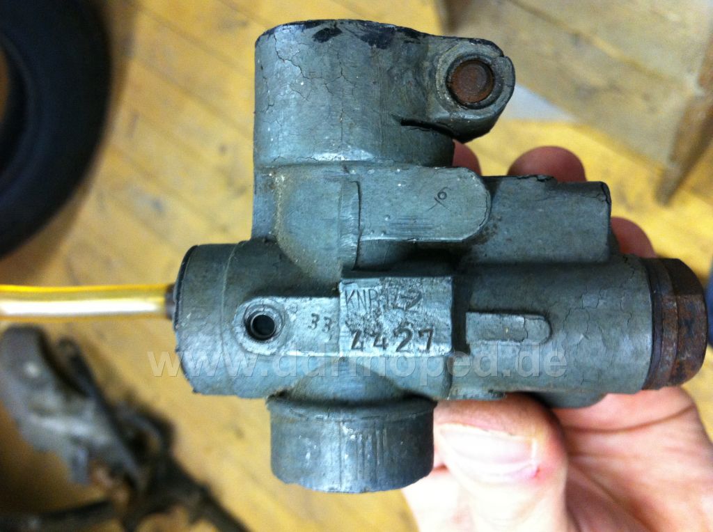

hier ein 17-2, der der Zinkpest zum Opfer fällt.

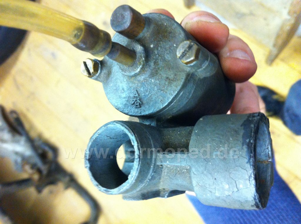

von oben

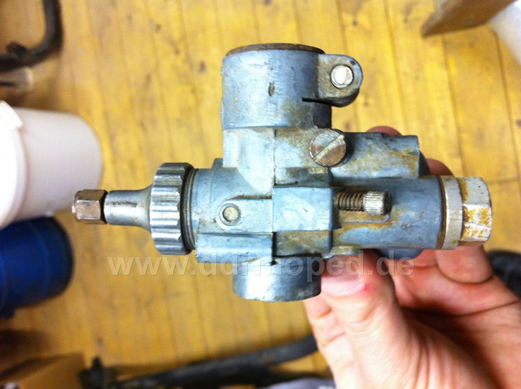

un den hier habe ich mir als Ersatz besorgt. Keine Bezeichnung und eine Leerlaufschraube sowie eine Gsschiebersnschlagschraube...
was kann das sein?

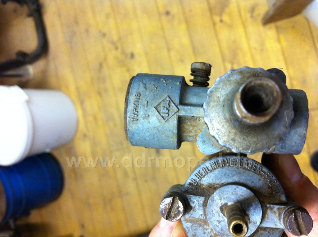

von oben...
