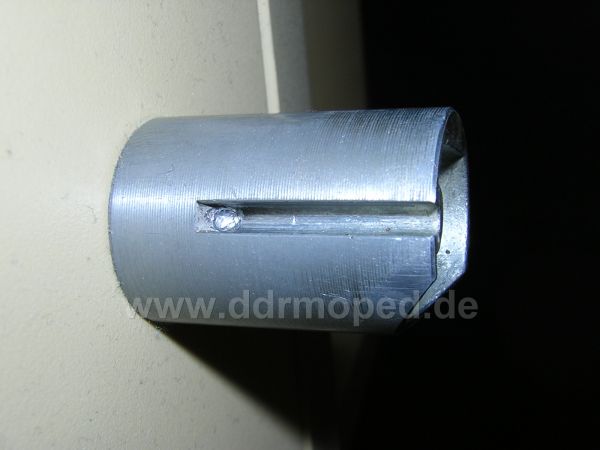

Auxburger
Geschrieben am: 04.05.2009, 19:39
Beiträge: 1683
Mitgliedsnummer.: 1960
Mitglied seit: 03.03.2009
... und Vorsicht mit dem Gasschieber-Anschlag: Wer zu weit reindreht, macht was kaputt - erst bohrt man Krater in den Schrägsitz am Schieber, dann verbiegt und bricht die Schraube selbst.
Bei uneinstellbarem Leerlauf erstmal nachschauen, ob der Gasschieber nicht schon gemeuchelt ist. Wenn der Sitz der Einstellschraube keine Fläche mehr ist, kann das nichts mehr werden.
Bei diesem hier war die Leerlaufdrehzahl immer Überraschung - je nachdem, ob die Schraube am Kraterrand hängenblieb oder drin versank.
