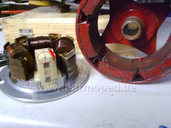

Hallo, ich will meine Schwalbe auf E-zündung umrüsten...
leider gibt es da immer solche Probleme
Auf der Grundplatte ist keine markierung zum einstellen _uhm.gif , da habe ich es so versucht wie es im Netz Beschrieben steht.
Es wird so beschrieben, dass schwungrad erstmal 1,5mm vOT zudrehen und die grundplatte so verdrehen, dass der geber mittig der pollücke sitzt. Hhmm ok dachte ich mir, angemach und was war... es Stotter immer nich im Oberem Dz Bereich.
Ich bin auch mal so gefahren und es fängt schon bei ca. 10Km/h an zu stottern sad.gif
ich bin mir ein bisschen verunsichert, weil auf dem geber der grundplatte ein plastickstreifen/erhöung ist, soll man danach die zündung einstellen???
Oder liegt es daran, dass ich keine EMZA zündspule drann habe???
im bild wird es nochmal deutlich was ich mit dem plastikstreifen meine (dicker roter strich)
und so habe ich die zündung eingestellt (dünner roter strich)
ich hoffe ihr wisst was ich meine und könnt mir helfen sad.gif sad.gif immerhin geht es um eine schwalbe biggrin.gif

ich habe eine 6v unterbrecherzündanlage drinnen gehabt (die alte mit immenliegender zündspule). da ich es satt habe das sich die zündung verstellt, sehr wärmeanfällig ist und sich der kondensator dauernt verabschiedet, habe ich mir schon seit längeren eine e-zündung rein gewünscht cool.gif. so nun habe ich eine von einer s51 als komplettsatz bekommen (grundplatte, schwungscheibe, ausenliegende zündspule was aber leider die falsche ist und steuerteil), das baujahr der grundplatte ist 96 und damit auch 12v, was ich aber auch schon daran mitbekommen habe, dass es mir bei einem probelauf die frontscheinwerfer glühbirne durchgehauen hat. so, da die grundplatte 12v ist habe ich mir gedacht, ich tausche nur die licht und ladespule gegen eine 6v aus damit ich nicht erst meine ganse elektrik austauschen muss. warum ich es so machen will liegt deutlich auf der hand, denn wenn man sich mal ansieht was soeine spule kostet und was der ganse rest (glühbirnen, batterie, hupe, blinkgeber) hmm.gif
und ich denke mal schon dass sich die verschiedene spannung untereinander verträgt rolleyes.gif jetzt ist nurnoch die frage woher mit der ladespule (6v) _uhm.gif
habe ich überhaupt die zündung so richtig eingestellt????
wofür ist der plastikstreifen da???? sollte man es danach stelleen????
und desswegen wollte ich gleich eine neue rein, weil die alte noch von 66ist und die ermüdet auch irgendwann cool.gif
scheinwerfer hab ich einen 25W drinne, will aber warscheinlich auf den H4 klarklas umrüsten mit HS1 lampe (35W)
also liegt es nuenoch daran wo ich eine 6V ladespule füe e-zündung ranbekomme.
und ich will wissen, ob ich die zündung so richtig eingestellt habe??? weil ich keine markierung auf der grundplatte habe ermm.gif
also: klare antworten woher undf auf was ich achten muss thumbsup.gif
und wie mit der zündung????
INFO: auf dem bild ist nicht meine zündung cool.gif habe es aus`m netz
mein geber ist rot
