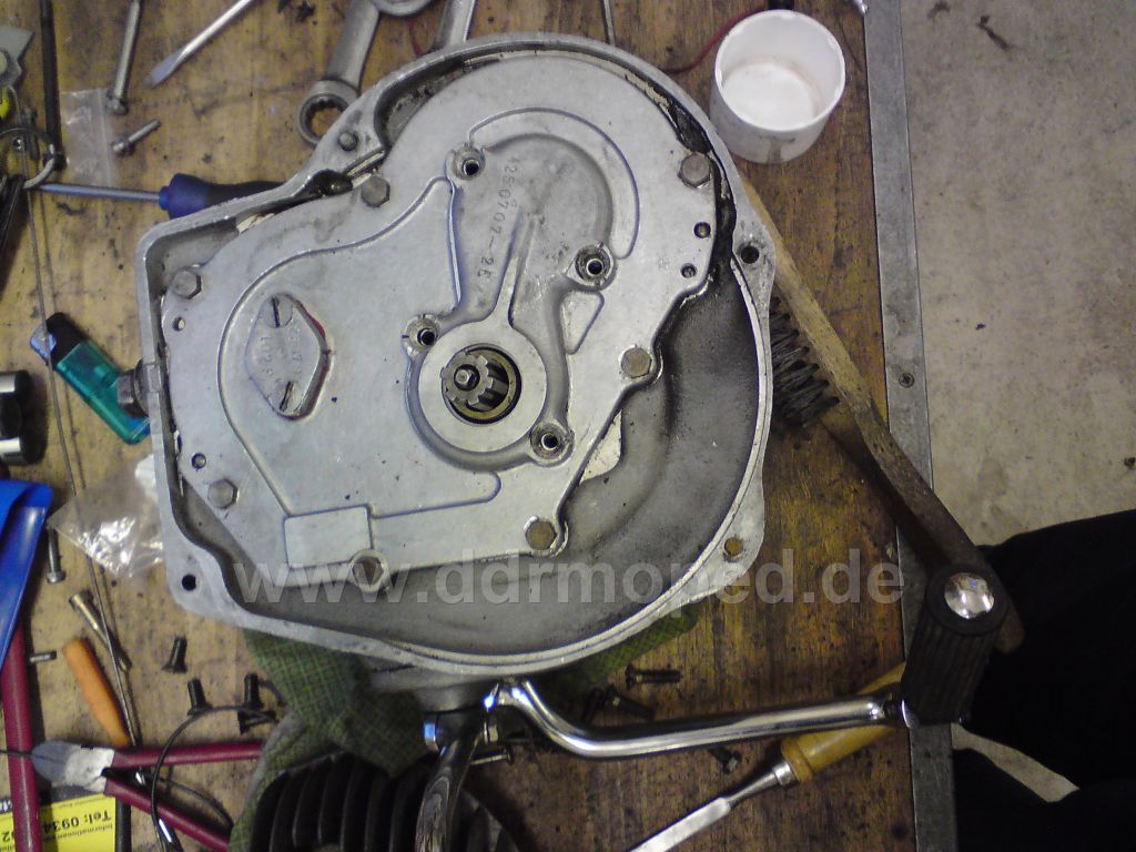

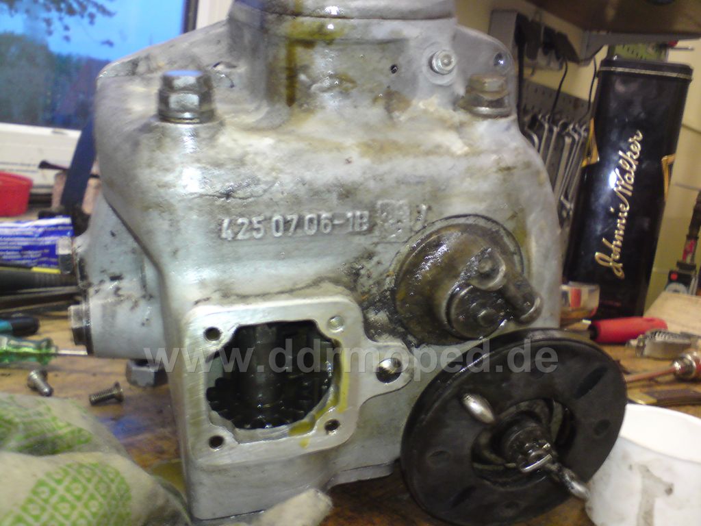

Hallo Hille!
Hab gerade mal fotografiert und geschaut. Also auf dem Getriebegehäuse steht die Nummer 425 07 06 - 1B und im Getriebe auf den Deckeln steht die Nummer 425 07 07- 2E. Siehste ja an den Foto´s! Die Kardannummer ist S2 (dahinter kommt eine ganz kleine zahl könnte ne 5 sein) 36500. Motornummer 63474.
Wie soll man nun dieses verflixte Getriebe einstellen!?!
