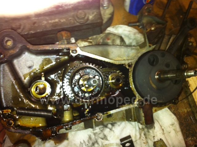

Man soll nie "nie" sagen. Bin gerade an einem jungfreulichen 57'er Motor und siehe da, definitiv eine gestanzte Motordichtung dazwischen.
Heiko

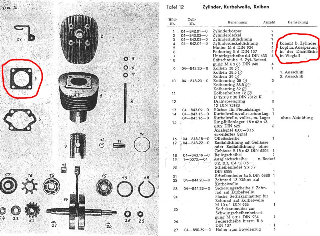

...und es gibt diese immer noch, z.B. hier sogar mit einer Dichtung
für Bodenblech und sogar eine Kopfdichtung die manchmal recht
nützlich sein kann wenn die Planfläche dort mal einen Treffer
hat.
http://www.ebay.de/itm/Simson-Dichtungssat...=item4849947138

Tino...irgendwo rumliegen... Einrahmen und an die Wand, denn bislang hieß es immer, gab es nie.
Ist auch mein erster Motor mit Dichtung. Muss sie noch aufheben und dem Doc Brasilianer zeigen, sonst glaubt er das nicht ;0)
Heiko

Ich habe gerade diesen Dichtungssatz teilweise verbaut weil ich auf die
Kopfdichtung scharf war und muß sagen es hätte perfekt gepaßt wenn
ich die Mitteldichtung genommen hätte.
Auch die "Bodendichtung" ist ordentlich, die habe ich genommen weil sie
dabei war, bringen wird sie sicher wenig bis nichts.

Zu dem Dichtungssatz:
Die Motorhälften-Dichtung dürfte wohl ab Werk nicht zum Einsatz gekommen sein.
Die Dichtung für den Bodendeckel ist sowieso unnütz, da die Bowdenzug-Durchführungen nicht abgedichtet sind.
Und eine Kopfdichtung gab es nur bei den allerersten SR1-Köpfen.
