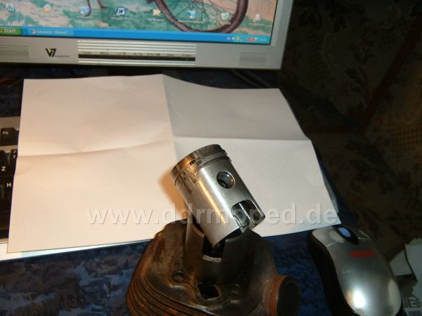

Hallo Freunde!
Folgendes Problem: Der Motor stottert und läuft erst bei höheren Drehzahlen rund. Irgendwann lief er (fast) fest, nach fünf Minuten warten vorsichtig mit dreißig im Zweiten nach Hause. Kolben runter, er hatte leicht gefressen. Die Riefen hatte ich ganz leicht mit einem Ölstein betan, alles mit Graphitöl eingejaucht, noch etwas Motorenöl in den Tank und am nächsten Tag losgefahren. Wieder lief er beinahe fest, gleiches Spiel, fünf Minuten warten, dann vorsichtig nach Hause. Dieses Mal ähnliche Fresspuren an einer anderen Stelle. Bevor ich jetzt eine neue Garnitur einbaue, was ist schief gelaufen? Wer hat einen Tip? Einen schönen Dank im Voraus,

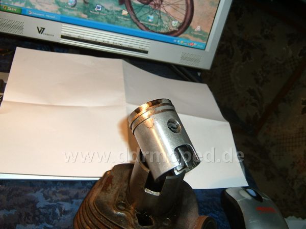

Hier ist der zweite Fresser!

Wäre eine Möglichkeit, aber: siehe Dir bitte einmal die Lage beider Fresspuren an! In Laufrichtung das erste mal auf vier Uhr das zweite Mal etwa auf sieben Uhr. Trotzdem, der Tip ist heiß, werde ich kontrollieren. Danke,
Gruß, Thorsten

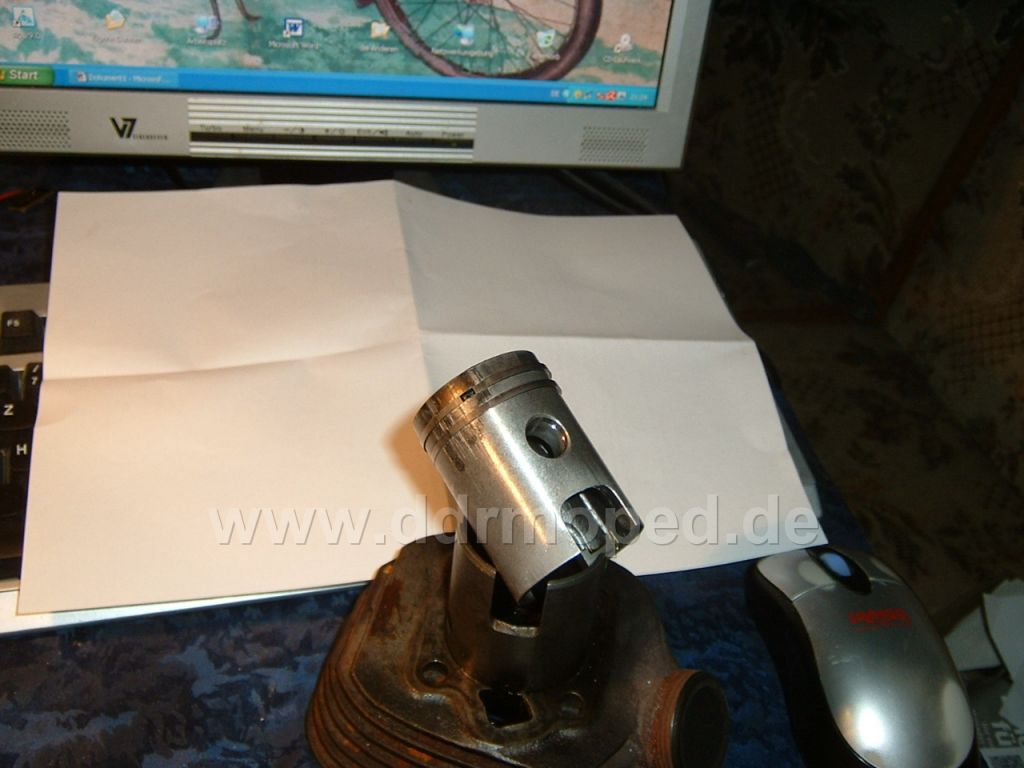

ach so, aus Versehen zwei mal hintereinander das selbe Bild eingestellt, kannst Du Dich bitte kümmern?
