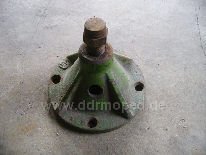

So, hab grad mal mein Lager durchwühlt und leider nichts gefunden was übrig wäre.
Ich hatte mal bestimmt 3 oder 4 solche Teile, die aber dann wohl doch mal anderweitig "entsorgt" worden sind.
Hier das Objekt der Begierde... (...welches aber in meinem Besitz bleibt! wink.gif )

nur zum Verständnis. Ein Abzieher wird nur bei den alten Achsen benötigt.
Also bei Schaniergelenkwellen, denn dort ist der Achsstumpf konisch und die Bremstrommel sitzt dadurch fest. Die Radnabe hat auch noch einen Absatz bzw. Ring um eine andere Art von Abzieher ansetzten zu können.
Die neuen Achsen(tripode) haben einen zylindrischen Achsstumpf und so können die Bremstrommeln dort ohne Abzieher demontiert werden.
Manchmal sitzen die auch ganzschön fest, was sich aber auch ohne Abzieher erledigen lässt. Achsmutter lösen, sicher und standfest aufbocken und dann kräftig an der Felge ziehen.
Will jetzt nicht klugscheißen, will die einfach nur nen Tip zukommen lassen wink.gif
von der anderen Variante habe ich Drei Stück da, wenn du alte Achsern haben solltest, meld dich einfach
